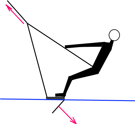

Что может можно изменить, с моей сермяжной ТЗ - центральную веревку кайта раздвоить и прицепить один конец к трапе другой к доске. Тогда можно удвоить тягу в 2 раза без боязни, что колени не выдержат. Т.е. кайт можно раза в 2 больший взять.

Ты и в кайтах разбираешься? Хорошо, что они тебя не слышат ))
Зная немного кайтсерферов, им глубоко пофиг тип плавника. Что выдали инноваторы, на том и гоняют. Разделение труда, кто в чем мастер...
Правда, Кайзергес вырыл этот самый канал, об котором речь в теме, мож специально не до нужной глубины, чтоб Альбо навернулся ))
