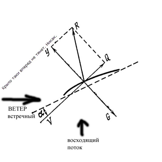

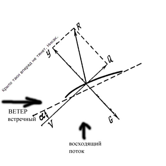

Да, кстати про термины. Гик правильно именно через к. А гиг - это, скорее всего единица измерения емкости памяти, 1024 мег )
Крыло таки вперед не тянет. Никак.
Вверх тянет и назад тянет. То что назад тянет - компенсируется либо мотором, либо переходом потенциальной энергии в кинетическую.
Как-то так )
Лоп, наверное, устал уже аэродинамику разжевывать. Оно и понятно, не в первый раз.
А так может? (см. картинку)
Вообщем не понятно зачем отрицать очевидное, планер ведь летит - это реальность, если есть восходящий поток то делать это он может сколь угодно долго (ну впрочем как и виндсерфинг ехать если есть ветер)
А кстати, посмотри картинка ничего напоминать не стала?
lop тоже утверждает, что планер не летит? ну если так, то пусть продолжает "аэродинамику разжевывать" :)
С понятиями тяжело, извини, живу в корее. Здесь Р от Л, Г от К ну и так далее не отличается, с кем поведешься.. :), но за коррекцию спасибо.

Ну, давай смотреть на твой бред под мелкоскопом.
Сообщение от olkaz12 Посмотреть сообщение
Я конечно авиационный не заканчивал, но по-моему, с парусом шаманства быть не должно.
На этапе старта - это просто плоскость на которую давит ветер под углом,
Глюк номер раз: ветер не может давить на плоскость "под углом". Давить на неё он будет по нормали к этой плоскости. То есть, давить под углом он может, но только при условии, что этот угол строго равен 90°. Это воздействие ветра так и называется на русском "нормальное давление". Как по корейски - не знаю. Кроме того, что он давит плоскость, ветер ещё может её и тянуть, то есть воздействовать вдоль её поверхности. Это воздействие, в отличие от давления, зависит от вязкости воздуха и шероховатости поверхности пластины. Давление же от этих факторов не зависит. Замечательно то, что у плоскости "нормальные" силы давления намного, как минимум на порядок больше больше "касательных" сил трения практически при любых углах кроме 0°.
силы раскладываются на направление вдоль ветра (компенсируется плавником) и вдоль доски,
Довольно странный способ разложения силы на проекции - система координат получается косоугольная при любых курсах, кроме единственного - строго 90° к истинному ветру. Неудобно потом анализировать будет. Плавник, кстати, компенсировать может только силу, направленную поперёк доски, и если ветер с этим направлением не совпадает, то кто будет его "компенсировать" остаётся загадкой. Лично я так и предпочитаю раскладывать силу на пластине - вдоль доски и поперёк её же, хотя самолётчики, и, предположительно, вертолётчики обычно раскладывают её на направление вдоль ветра и поперёк ветра же. Оба расклада нормальны в том смысле, что разложение происходит в прямоугольных системах координат, хотя и разных, развёрнутых одна относительно другой на некоторый угол. Первую назовём "ветровой", вторую - "досочной". У тебя же эти системы координат, похоже, смешаны: одна проекция силы берётся в ветровой СК, другая - в досочной. Это глюк №2
разгоняя ее, самая большая разгонная тяга создается при угле 45* к ветру, с чего, в принципе, и надо начинать.
Про угол 45° - голословно. Впрочем, подозреваю, что транспортиром на доске никто пользоваться не будет. Ясно, что на галфвинде или бакштаге при разгоне "плоскость" мы ставим к ветру под углом большим 0° и меньшим 90°, и максимум тяги получим где-то в этом диапазоне. 45° лежит точно на его средине, почему бы и нет? Но я бы не стал забиваться.
Когда доска разгоняется, на парус начинает действовать встречный поток, создавая тягу перпендикулярно плоскости парусного крыла.
И в штиль тоже? Этак до создания перпетуум мобиле недалеко. Понятно, что под "тягой" тут подразумевается полная аэродинамическая сила на парусе, и от встречного потока действовать она будет примерно перпендикулярно плоскости паруса, но "тянуть" нас эта сила вперёд не будет, а будет толкать назад. И вбок. Это если штиль. Если к встречному потоку присовокупить забытый тут ветер, то его "тяга" будет направлена в противоположную сторону "тяги" встречного потока. Можно предположить, что если скорость встречного потока равна скорости ветра, то обе "тяги" на парусе, стоящем под 45° к ветру на доске, развёрнутой на 90° к ветру же, друг друга скомпенсируют и никакой "тяги" на плоскости паруса не будет. Непонятно тогда, почему доска движется вперёд, если а неё не действует никакой силы? Подозреваю, что здесь глюков сразу несколько, хотя и затрудняюсь подсчитать их количество. Будем считать, что это комплексный глюк №3
Это как планирование птицы. Крыло создает тягу вверх только при наличии скорости (у нас это поступательное движение), эта скорость (случай чистого планирования) поддерживается только когда птица падает относительно воздуха (в нашем случае это ветер, дующий в спину; у птицы восходящий поток).
Ещё один сложный случай. Во-первых, тебе не кажется, что "тягу вверх" логичнее назвать, как это обычно и делают, подъёмной силой?
Далее, само по себе крыло ничего не создаёт, так как сила это результат взаимодействия двух объектов. В нашем случае два этих объекта - крыло и движущийся относительно него воздух. Характер этого движения не особо важен для самого факта возникновения силы, поступательное это движение, вращательное ли, или, например, колебательное. В общем случае эта сила будет направлена примерно перпендикулярно плоскости крыла, как бы оно ни было расположено и куда бы оно ни двигалось, и куда бы ни двигался обтекающий его воздух. За редким исключением, когда воздух движется строго вдоль плоскости крыла. И, в общем случае, мы можем получить проекцию этой силы на вертикальную ось. И, чаще всего, эта проекция будет направлена вверх, то есть часть аэродинамической силы стремится поднять крыло, потому эту часть называют подъёмной силой. Даже если птица будет падать вертикально вниз, попутно вращаясь при этом во всевозможных направлениях, то и тогда большую часть времени её падения на крыле можно будет наблюдать положительную подъёмную силу. То есть, подъёмная сила есть почти всегда, когда воздух и крыло движутся относительно друг друга, а не только при наличии "поступательной скорости". Так что же такое планирование? Птица, падающая вертикально вниз, не планирует, хотя на её крыльях есть подъёмная сила. Снаряд выпущенный из пушки и летящий с "поступательной скоростью" по баллистической траектории, тоже не планирует. Но птица, зависшая на одном месте в районе термика или отклоняемого горой ветрового потока - планирует. Значит подъёмной силы для планирования недостаточно, а поступательная скорость - необязательна. Тема планирования тобой не раскрыта.
И уж вовсе загадочна фраза "в нашем случае это ветер в спину", где спина и где парус/крыло? В нашем случае ветер дует обычно не в спину а в бок.
Чтобы "падать" птица использует силу тяжести; в нашем случае это плавник, компенсируя снос, поддерживает "падение" на ветер.
Тэээк. Сила - абстракция, мера взаимодействия двух объектов, плавник - материальный объект, снос - движение. Как у тебя тут всё переплелось-то! И ты хочешь, чтобы твою аналогию кто-то понял? Сила тяжести для птицы это прежде всего источник движения относительно воздуха. Не будь силы тяжести, птица летела бы (или покоилась) вместе с воздухом наподобие воздушного шарика или облачка. При этом между крылом и воздухом не было бы взаимодействия, так как не было бы относительного движения. Примерно то же самое без плавника было бы и с доской, но только очень примерно. Всё же доска, даже без плавника, погружена в воду и цепляется за неё достаточно надёжно: если есть движение воздуха, то доска будет стремиться двигаться вместе с ним, но начав двигаться относительно воды, она будет испытывать растущее со скоростью сопротивление этому движению. Благодаря этому сопротивлению, доска, во-первых, будет всегда отставать от воздуха, во-вторых, благодаря этому отставанию между парусом и ветром, движущимися с относительно друг друга, возникнет взаимодействие, то есть на парусе сохранится сила, которую мы можем направить под углом к ветру и двигаться не только по ветру, но и вбок от него.
Чтобы иметь тягу, которая поддерживает скорость, тяга крыла птицы должна быть направлена чуть вперед.
Читал как-то на даче учебник логики, это предложение туда просится, для анализа. "Чтобы иметь тягу... тяга должна быть..." Ясный потрох
Вот к чему приводит пренебрежение терминами
Если расшифровать эти букфы на понятный мне язык, то получится примерно следующее: для того, чтобы птица планировала, сила на её крыльях должна быть направлена чуть вперёд.
То же самое и с парусом и такое направление тяги должно быть "зашито" в аэродинамике крыла, то есть мы на это повлиять не можем, ну или почти не можем при движении (разве что в результате изменения набивки по мачте и по гигу).
Про направление, если заменить твою "тягу" силой на парусе, согласен, а дальше идёт чушь. На направление силы на парусе мы очень даже легко можем повлиять, и постоянно этим занимаемся, просто слегка поменяв угол между парусом и ветром. Ведь сила на парусе направлена всегда поперёк паруса, а положением паруса мы и управляем. В нашем случае сила на парусе направлена "чуть вперёд", если парус стоит под правильным углом к ветру, но если его закрыть посильнее, то та же сила будет направлена вбок или "чуть назад", какая бы аэродинамика в него ни была "зашита". Кстати, (не устану повторять!) вот эта вот "чуть", которая направлена вперёд, вдоль продольной оси доски, то есть проекция силы на парусе на диаметральную плоскость доски, для меня и есть настоящая, истинная тяга паруса, а все остальные части твоей "тяги" - мусор, тянущий нас не туда, куда нам нужно. И мне просто: есть на парусе тяга - хорошо, чем её больше, тем лучше, какой бы ни была при этом сила на парусе, твоя "тяга"; нет тяги - плохо, доска ни на миллиметр не приближается к цели, кокой бы ни была "тяга" и как бы ни усиралась тушка, пытаясь откренить парус.
Получается, что более "правильные" камберные паруса должны на скорости работать лучше, а так же ослабление по гигу должно увеличивать стабильность на скорости.
Откуда получилось? Поставь самый расправильный, самый раскамберный парус под неправильным углом к ветру, и никуды не приедешь. Видимо доказательство данного утверждения было опущено. Впрочем, про камберные и бескамберные есть параллельная тема, а про ослабление по "гигу" оставим для домашних экспериментов
Чтобы планировать птица держит крыло параллельно потоку (увеличение угла атаки приводит к затяжелению крыла, уменьшению скорости и как следствие к потере высоты, отрицательный угол атаки приводит к увеличению скорости и потере высоты). В нашем ремесле это означает что при скорости крыло само развернется вдоль потока (закроется), стремясь создать минимальное сопротивление, а поэтому это естественно и напрягаться по этому поводу особо не стоит.
Дык... если параллельно потоку, то "тяги вверх" не будет, птицо упадёт, будет жалко Про "затяжеление" крыла непонятно, эт чего, увеличивая угол атаки от 0 (параллельный поток) у нас сила тяжести на крыле чтоле возрастёт? С чевойта? Если верить картинкам, приводившимся выше, то именно увеличение угла больше нуля даёт результатом возникновение на ём "тяги вверх" ака подъёмной силы. Соотвецвенно, уменьшение этого угла меньше нуля создаст "тягу вниз".
И не надо наговаривать про наше ремесло и перекладывать ответственность на крыло, у нас крыло само никуда не разворачивается, мы его ручками держим и сами разворачиваем, куда нам нужно. Будешь рассчитывать, что "оно само" развернётся куда нужно - далеко не уйдёшь. Если твоё крыло при скорости "само" развернётся вдоль потока, то девствовашая поперёк него ранее "тяга", она же нормальная сила, пропадёт, останется на нём только сила сопротивления от трения и ты упадёшь в воду. После этого и трение кончится, но разве оно тебе надо? Нет, надо, надо напрягаться в поисках оптимального угла установки паруса к ветру.
В случае с птицей, ей не надо заботится если восходящий поток резко увеличился, она просто наберет высоту.
"Птичка божия не знает ни заботы, ни труда..." Вот и Александр Сергеич о том же писал.
В нашем случае это не возможно из-за плавника, поэтому для компенсации мы отвисаем (увеличивая силу тяжести в случае с птицей) или пользуемся техническими приблудами типа soft top и твист на парусе, что приводит к тригерному сбросу потока.
Аналогия плавника и силы тяжести сомнительна, уже обсуждалось. Лучше уж мыслить категориями сил, тогда боковая сила на плавнике (и остальной доске) выступит аналогом силы тяжести для птицы. Слово "тригер" на русском обычно пишут с двумя "г", означает оно переключатель, есть и такое слово. Ты наверное радиотехникой занимался, термин оттуда. Но "приблуды типа soft top и твист" отнюдь не приводят к "тригерному" сбросу потока, как бы красиво это ни звучало. вот если парус на порыве полностью растравить, то это можно назвать "тригерным" сбросом. Указанные же приблуды напротив, сбрасывают поток не полностью, лишь частично, всего лишь замедляя рост силы на парусе при порыве, но не ограничивая и не предотвращая его полностью. Остальное должна делать тушка, уменьшая угол атаки паруса, то есть разворачивая его своими ручками под меньшим углом к ветру. Не дожидаясь, когда "парус развернётся сам". А то катапульта.
На малой скорости можно открыть парус, уменьшая эффективную площадь и тем самым контролируя силу порыва.
Справедливо всё, кроме уменьшения площади. Ясно, что площадь паруса не уменьшится. Уменьшится сила на парусе, так как она пропорциональна и площади, и углу атаки. Открывая парус, мы уменьшаем его угол атаки, площадь остаётся неизменной.
На большой скорости (чисто теория пока практики не много, бывалые могут опровергнуть если что) открытие паруса должно привести к созданию отрицательного угла атаки и как следствие силе направленной против ветра (и как бонус увеличение скорости), что будет намного эффективнее компенсировать порыв, нежели чем простое уменьшение эффективной площади.
Вот эта Чушь явилась логическим следствием неверного постулата о параллельности крыла потоку. При нулевом угле атаки (=крыло параллельно потоку) на крыле (и парусе) будут действовать только силы трения и вихреобразования, направленные вдоль крыла или вдоль плоскости паруса, то есть "назад". Никакой "большой скорости" силы эти создать в принципе не могут, они могут только тормозить птицу. Для паруса эти силы могут создавать тягу, то есть давать положительную проекцию на ДП, если мы идём полным курсом с полностью растравленным парусом, но говорить овысокой скорости в таких условиях просто смешно.
Можно предположить, что это заблуждение проистекает из рассматривания быстро движущихся досок сбоку: чайнику кажется, что парус стоит почти в ДП доски, отсюда вывод о том, что парус расположен вдоль потока. Нету этава! Угол атаки у нормально работающего паруса всегда положительный, вне зависимости от того, с какой скоростью движется доска. Если на порыве, при любой скорости доски, сделать его отрицательным, то тебя прихлопнет парусом об воду, как муху мухобойкой.
Парус принципиально не способен создавать силу, направленную против ветра, под каким углом к ветру его не разворачивай. Иначе - вечный двигатель и всеобщее щастье. Набираешь быструю скорость, разворачиваешь парус под отрицательным углом и прёшь прям против ветра, непрерывно к тому же разгоняясь, так как скорость ветра-то всё увеличивается
Если перейти на аналогию с птицей - это падение с набором скорости. А это означает, что порыв на скорости должен компенсироваться намного проще, небольшое открывание паруса переведет энергию порыва в поступательную скорость.
Что произойдёт с птицей, развернувшей крылья под отрицательным углом атаки к потоку? Для ответа на этот вопрос сначала посмотрим, что произойдёт с птицей, уменьшившей угол атаки до нуля, то есть поставившей крылья параллельно потоку. Поскольку подъёмная сила на крыльях у неё при этом пропадёт, то птица перестанет отличаться от булыжника и начнёт падать по баллистической траектории. Если она парила неподвижно на восходящем потоке, то она полетит вертикально вниз, навстречу ентому потоку, а если плавно снижалась в неподвижном воздухе, то будет ускоренно, с ускорением g, двигаться вниз и одновременно замедленно, с небольшим отрицательным ускорением в силу торможения о воздух, по инерции лететь вперёд. В последнем случае, так как вертикальная составляющая скорости увеличивается, а горизонтальная уменьшается, то для сохранения параллельности крыла потоку (и своей полной аналогией с булыжником) птица должна всё больше и больше разворачивать крылья вниз, до тех пор, пока не развернёт их в вертикальное положение. Понятно, что ни о каком увеличении горизонтальной составляющей скорости речи тут быть не может, только уменьшение, до самой встречи с землёй Теперь вернёмся к птице, захотевшей отрицательного угла атаки. Ясно, что вниз она на первых порах начнёт падать даже быстрее булыжника, так как кроме силы собственной тяжести на её крылья начнёт действовать ещё и отрицательная подъёмная сила. Но лететь вперёд быстрее, чем предыдущая "параллельная" птица она будет только в том случае, если направление "вперёд" для неё эквивалентно направлению "вниз". Горизонтальная же скорость полёта, если была, у такой птицы станет уменьшаться ещё быстрее, чем у "параллельной".
Дальше - больше. Что произойдёт в момент времени, когда скорость нашей "отрицательной" птицы станет строго вертикальной? Очевидно, что в отсутствии ветра набегающий на крылья поток также будет вертикальным, и крылья необходимо отклонить от вертикали на всё тот же отрицательный угол. В результате птица меняет первоначальное направление своего горизонтального движения и начинает лететь в обратную сторону, продолжая падать вниз. Но! В этом направлении угол атаки, бывший ранее отрицательным, становится уже положительным, правда для птицы, перевернувшейся животом вверх и прошедшей половину мёртвой петли. Дальше рассказывать?
Ну и как вывод из всей этой прелюдии:
- начинаем разгоняться с закрытия около 45* и с набором скорости закрываем потихонечку парус, а вернее он сам начнет закрываться если сила, которую мы к нему прикладываем, не меняется.
Парус при этих условиях "закрывается" по отношению к доске и истинному ветру. Но по отношению к вымпельному ветру, который на него и дует, он не закрывается, скорее, наоборот, слегка открывается. Чем раньше это поймёшь, тем раньше начнёшь ходить на большой скорости.
- порыв отрабатываем открытием паруса и отвисанием на маленькой скорости, и в основном небольшим открытием паруса на большой.
Правильно, хотя и не полно, и не следует из предыдущего бреда. Только не нужно одновременно и открывать, и отвисать, нужно - или. А то мухобойка. А так - да, чем выше твоя скорость, тем меньшим будет относительное изменение скорости и абсолютное изменение направления вымпельного ветра на порыве, тем меньше потребуется открывать парус.
- следуя своей же теории получается, что на скорости наклон паруса на ветер будет приводить к появлению тяги вверх, при большой скорости это приведет к отрыву от воды, или как минимум задиранию носа. Если при этом открыть парус, то это приведет к созданию давления вниз (отрицательный угол атаки), то есть опустит райдера вниз и может зарыть нос.
... и тебя вместе с ним.
Перезакрытие приведет к отрыву от воды. Получается, что даже самое малое изменение положения паруса, будет резко отражаться на режиме движения (будет нестабильным) - это не есть полезно,
Ну, всё не так уж страшно. При надлежащем поведении и правильной стойке справиться с парусом на высокой скорости не так уж и сложно. Вот с доской на волне гораздо сложнее. Скажем так, скорость должна быть адекватна твоим навыкам, а это выполнить гораздо проще.
если только не хочется попарить в воздухе, и означает что на скорости парус должен быть вертикальным
Это близко к истине. Сильно заваливать парус полезно только в некоторых случаях. Старайся держать прямее, особенно на сильном ветру.
- виндсёрфинг это полет не в горизонтальной, а в вертикальной плоскости.
- забиваем на все теории и получаем наслаждение от полета

Ну это уже началась обещанная аэродинамика в разжевывании лопа . Апеллируя к твоей предыдущей просьбе не путай подъемную силу крыла и силу сопротивления ветру (для случая просто падения). "Но птица, зависшая на одном месте в районе термика или отклоняемого горой ветрового потока - планирует" - это ты явно чего то перепутал и паращютиста принял за птицу (я подумал зависшая это хотя бы на минуту). Если ты мне кинешь клип такой птицы, буду признателен!
Не кину, хотя если ты сам понаблюдаешь за чайками над набережной или или высоким пирсом при ветре с моря, ты убедишься что они легко могут это делать.
А за планирование (для случая моего бреда) давай примем равномерное поступательное движение без потери высоты при наличии восходящего потока. Так и тебе будет проще, плоскость только одна и всего 2 базовых вектора можно только нарисовать.
Разве? Раз поток восходящий, то вектор скорости ветра должен быть направлен снизу-спереди вверх-назад, то есть, вовсе не горизонтально. Твоё "крыло параллельное потоку" при этом должно быть развёрнуто вниз так, что передняя его кромка будет расположена ниже, чем задняя. Иначе никакой параллельности крыла и потока не будет. При таком положении крыла чайка опять начнёт падать как булыжник и никакого "поступательного движения без потери высоты" не получится. Чтобы не терять высоту чайка должна развернуть крыло под положительным углом атаки к потоку, а не параллельно ему. Только тогда на крыле образуется подъёмная сила, которая при условии равенства её силе тяжести птицы даст ей возможность не терять высоту.
Да не верю, чтобы ты не понял, я же говорил не про человека, сидячего на очке . Но рад буду разжевать: "ветер в спину" - это тот ветер, что по windguru, а тот о котором ты говоришь - это гиперпозиция "windguru" и встречного направлению движения. Но ты не бери в голову, похоже у тебя с гиперпозицией не очень, судя по предыдущиму сложению векторов.
Точна! Зато с суперпозицией у меня всё в норме. Итак, под "ветром в спину" ты понимаешь истинный ветер (так это называется, а "windguru" порой страшно далёк от истины). Вернёмся к обсуждаемой фразе:

Дык... если параллельно потоку, то "тяги вверх" не будет, птицо упадёт, ...
Вот наконец началась главная часть аэтодинамики от лопа, но все по порядку..
Про "затяжеление" крыла извини это наверно ты не знаешь, надо было расшифровать. Исправляюсь. При увеличении угла атаки (говорим про планер, хотя это может произойти и на самолете и на вертолете и т.д. ) при увеличении угла атаки подъемная сила сначала резко возрастает, потом резко начинает падать из-за снижения скорости, если угол не менять то наступит срыв потока (крыло догоняет отбрасываемый воздух), планер становится неуправляемый и падает кувырком (страшный сон для летчиков). Кстати, почти тоже самое что и спинаут, если это будет понятнее.
Описание самого процесса понятно, хотя так и не понятно происхождение термина "затяжеление". Итак, по процессу. При увеличении угла атаки подъёмная сила возрастает, и это понятно, так как подъёмная сила пропорциональна этому самому углу атаки при прочих равных условиях. Это сначала. Одновременно с подъёмной силой, но гораздо быстрее её, пропорционально уже квадрату угла атаки, возрастает сопротивление крыла, направленное по потоку, то есть, назад, и тормозящее скорость птицы в её движении вдоль потока. Именно этот рост сопротивления, о котором ты скромно умалчиваешь, и приводит к снижению скорости, о котором ты упоминаешь. Зависимость подъёмной силы от скорости квадратичная, поэтому не удивительно, что она со снижением скорости резко падает. Одновременно с этими явлениями угол атаки вообще-то тоже будет меняться, так как происходит изменение и горизонтальной скорости птицы, и её вертикальной скорости. Ведь чем ниже горизонтальная скорость птицы и чем выше её вертикальная скорость движения вниз, тем больше становится угол, под которым поток воздуха обтекает крыло, то есть наш угол атаки. Однако заявлять при всём этом, что положительный угол атаки вреден, так как "затяжеляет" крыло, означает только то, что человек не понимает, как это крыло работает.
Крыло прилеплено к птице, планеру и самолёту ради одной единственной цели - создавать подъёмную силу. Чтобы её создать, нужно две вещи: 1) движение воздуха относительно крыла, 2) направление этого движения должно составлять с плоскостью крыла угол, не равный нулю. Если крыло расположено строго вдоль потока, то есть угол атаки равен нулю, то подъёмная сила на крыле не создаётся, а значит его с успехом можно оторвать и выбросить.
С чем я не стал бы спорить, так это с тем, что слишком большой угол атаки так же плох (или даже хуже), как слишком маленький. Причём это справедливо как для птицы или планера, так и для доски. Слишком большой угол атаки у планера тормозит горизонтальную скорость планера, слишком малый вызывает быструю потерю высоты, причём первое - опаснее. На доске слишком большой угол атаки вызывает сильный дрейф и уменьшает тягу, увеличивая боковую силу паруса, слишком малый - просто уменьшает тягу. Но вместо этого ты призывал поставить крыло параллельно потоку, уменьшив угол атаки до нуля (и до того же нуля снизив подъёмную силу), а задачу удержания птицы/планера в воздухе от свободного падения, а также задачу тяги доски вперёд передать таинственным аэродинамическим силам, "зашитым" в крыле. Ну как же это не бред?
То что "если параллельно потоку, то "тяги вверх" не будет", странно это объяснять человеку "разжовывающего аэродинамику" - но это не так! Я не хочу отправлять тебя к закону бернули (возможно ты к нему заходил, но так посидел немного и вышел), просто спрошу, на курсовом полете нижняя плоскость крыла самолета имеет какой-нибудь угол атаки? Наверно ты будешь очень этим удивлен - а н..нет не имеет! И, как это не противоречило бы законам лопа, самолет летит! Дам еще один типс, высунь ладошку из машины, придай ей на сколько возможно форму крыла "и все увидишь сам".
Ты ведь не удивишься, если я скажу, что многие самолётные крылья имеют вовсе не плоскую нижнюю поверхность. Да и вертолётные лопасти тоже. С каких же пор плоскость крыла стала эквивалентом его именно нижней "плоскости"? Почему бы за "плоскость крыла" не взять его верхнюю "плоскость", за что такая дискриминация? А есть ещё и симметричные профили, на плавнике, например. Где у него "нижняя", а где "верхняя" "плоскости"? Разумеется, в самолётной аэродинамике, когда говорят о несущей поверхности, то подразумевают плоскость нулевой подъёмной силы, а вовсе не "нижнюю плоскость крыла". Именно от этой плоскости и отсчитывают угол атаки.

Скажи-ка, любезный, может ли планер планировать без восходящего потока воздуха, который ты постоянно ему подсовываешь?
Когда обдумаешь ответ, заметь следующее. Пусть самолёт, у которого угол атаки отсчитывается от плоскости движения, движется горизонтально и угол атаки у его крыльев положительный. При этом самолёту не нужен никакой восходящий поток, так как тягу ему создаёт двигатель. Угол атаки у самолёта лётчики отсчитывают от плоскости движения, и, в принципе, имеют на это полное право, потому что набегающий на крыло поток расположен в той же плоскости, то есть направлен строго навстречу вектору скорости самолёта относительно воздуха, то есть горизонтально.
Теперь представим, что самолёт попадает в вертикальный восходящий поток. Вначале угол между крылом и потоком увеличивается, так как направление потока воздуха изменилось, а угол наклона крыльев к горизонтали - нет. Но лётчикам это пофих, так как скорость самолёта в первый момент не изменилась, плоскость движения - тоже, угол тангажа остался прежним, закрылки не трогали, значит, ихний угол атаки не изменился. При этом, поскольку реальный угол атаки крыла к потоку увеличился, растёт подъёмная сила, она тянет самолёт выше и через некоторый переходный период самолёт начинает подниматься вверх со скоростью восходящего потока, а угол между потоком воздуха и крылом, то есть реальный угол атаки, возвращается к прежнему значению, горизонтальная скорость не меняется.
Но, поскольку поскольку самолёт поднимается вверх синхронно с восходящим потоком, то вертикальная составляющая его скорости относительно окружающего воздуха равна нулю, горизонтальная составляющая его скорости не изменилась, и если угол атаки его крыльев по отношению к горизонту не изменится, то и подъёмная сила сохранит своё значение. Однако плоскость движения уже не будет горизонтальной, она станет наклонной, так как самолёт поднимается вместе с воздухом, и если отсчитывать угол атаки от плоскости движения, то он уменьшится. В этих условиях лётчикам довольно глупо считать угол атаки от плоскости движения, так как единственная цель, для которой этот угол имеет смысл измерять это определение сил на крыле. А у них получается, что когда силы на крыле изменялись, их угол атаки оставался прежним, а когда силы на крыле вернулись к первоначальному значению и угол обтекания крыла потоком воздуха не изменился, угол атаки, по их системе отсчёта, уменьшился. Ну, это их, лётчиков, дело. Не стану же я им советовать, как нужно угол атаки считать.
А вот на доске отсчитывать угол атаки паруса от чего-либо иного, чем направление вымпельного ветра считаю занятием совершенно зряшным.
