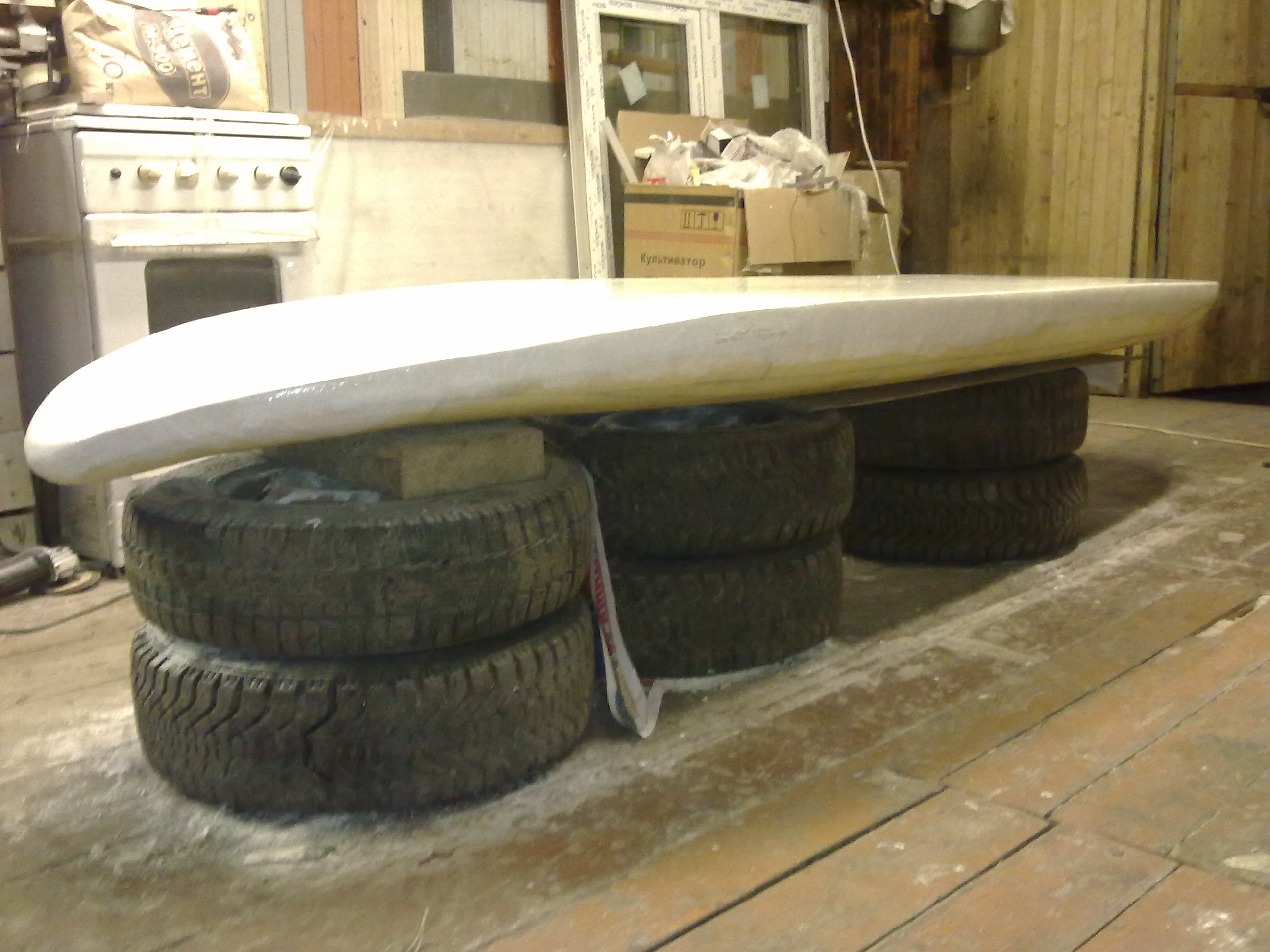

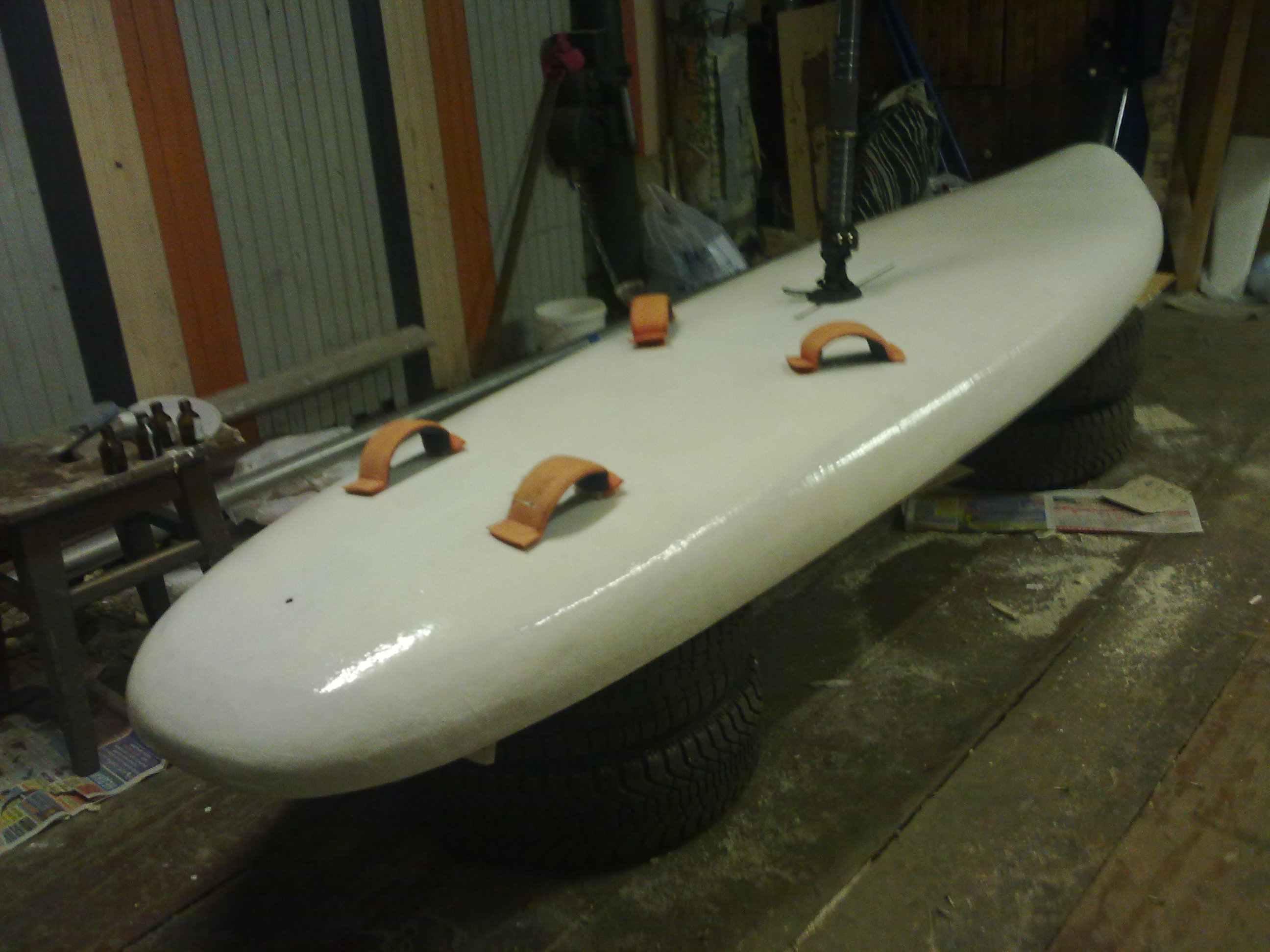

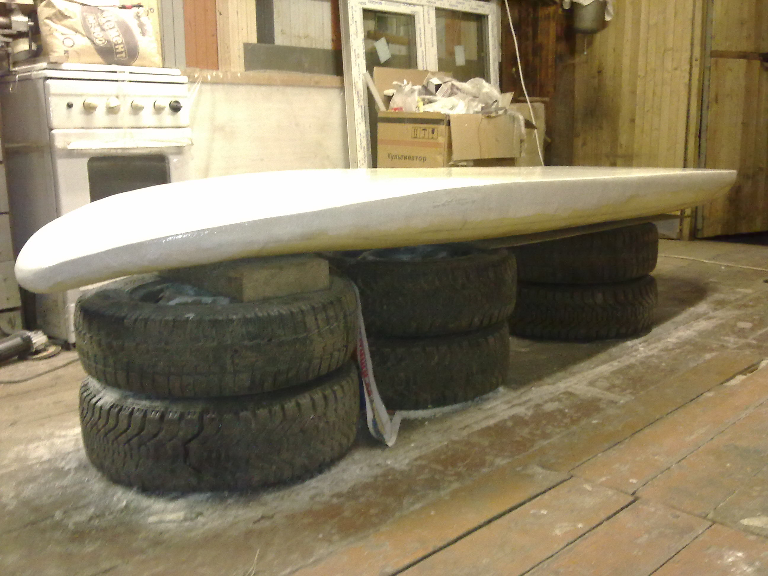

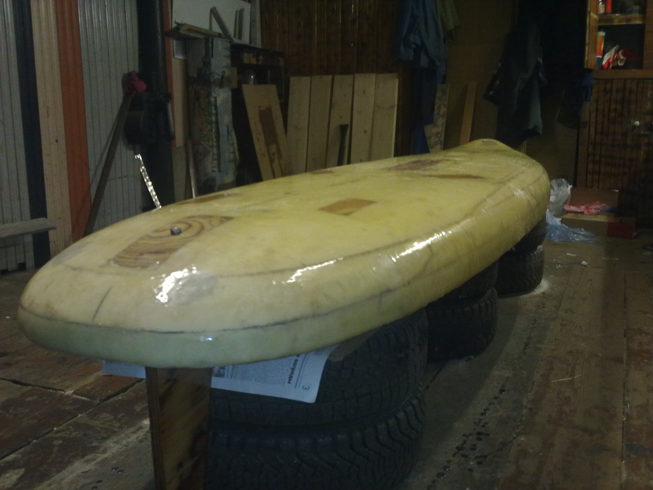

вот фотки моего бревнышка

Сильный снаряд, ширина какая?
Что-то он блестит подозрительно - он не скользкий?
Разогнать вполне можно, тем более петли есть. На вингляйдере приходилось одну ногу упирать в шарнир, а второй ловить корму и исправлять рысканье доски, так в полушпагате и катался. Помню, чтобы хорошо "полетать" на вингляйдере, акватория должна была быть в барашках.

Скользкий ,я без тапок и не пробывал-боюсь...Ширина-75 вроде,длинна275,18кг,около200-240л,ну уж что вышло....для первого раза пойдет....Главное я собой доволен:воплотил в реальность свои мечты о самостоятельной постройке(25 лет назад)и имении собственной доски!!!И что не опустил руки когда проблемы технологические возникали....все в слепую и на ощупь...на одном дыхании.
но эта тема для другой страницы,там Петрович галеру из дерева строит...жаль его роман о доске,портить...пенопластом и стекловолокном
5-6 раз катался я на своей,но понял ,что хочу скорости к тому и стремлюсь.....сначала в петли встать,затем трапецию освоить,поворот фордевинд конечно,и еще не знаю что.....
жуть как интересно....
Седина в бороду -бес в ребро...один мне тут сказал:ты че это на старости на доску опять лезешь?
-Скучно,говорю,дача это попозже,может быть.....а пока мне только 41 и в хоккей и на горных лыжах и на доске!.....Чтоб потом не жалеть о упущенных возможностях....
Коврик - нескользячку-самоклейку приклеить обязательно, будет другой уровень комфорта, что сильно повлияет и на скоростные возможности. И побоольше, побоольше, чтобы и вокруг мачты бегать по коврику.
И катать в тапках, если нет веских причин от них отказаться, что убережёт от многих неприятностей, о которых в тапках просто не задумываешься, а без опыта и не догадываешься.

Знакомец что-то подобное сделал. под учебным парусом 4,5 с не очень опытным глисса не будет, а по 8-8,5 кв в ветер 6-8 - милости просим. Но из-за добротного веса глисс будет тяжеловесным, за счёт большой ширины - в провалах проседать.
короче - учебный в первую очередь станок для первых шагов.
Цена. ну, 8 тыс... можно найти швертовку дешевле.
Но сам процесс) - бесценно. И - опыт работы с серфматериалами. теперь любой ремонт матчасти - тьфу.
