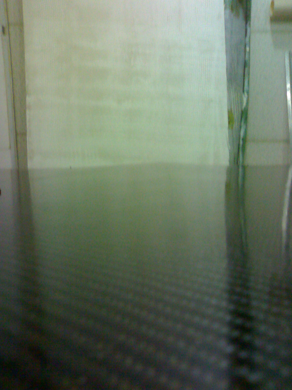

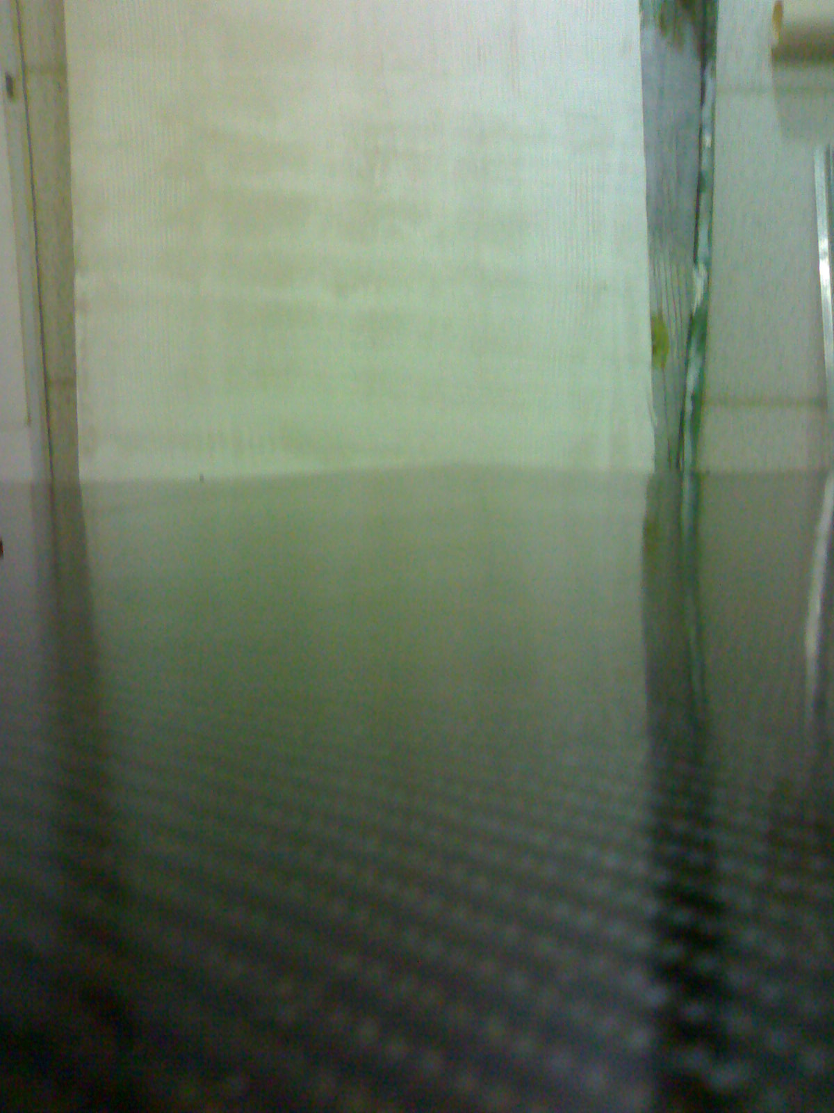

Первый карбоновый орешек
Матрица с карбоновой ночинкой

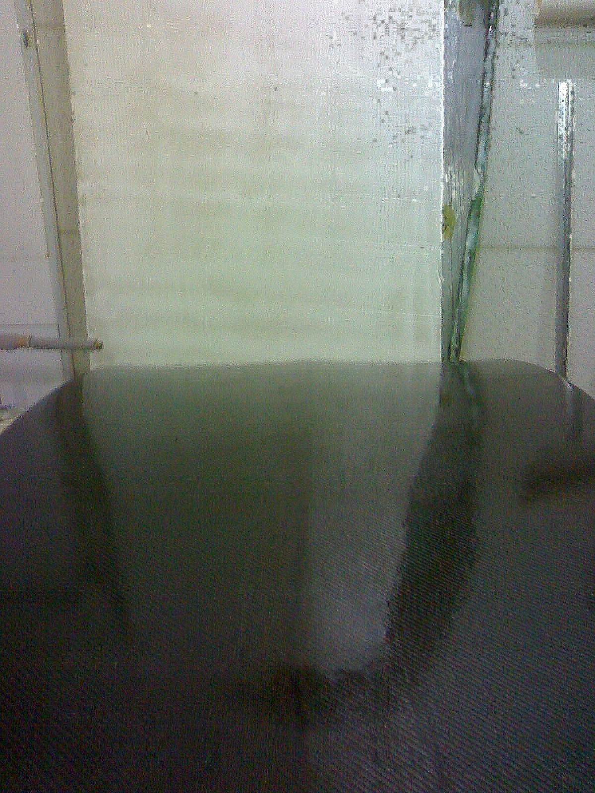

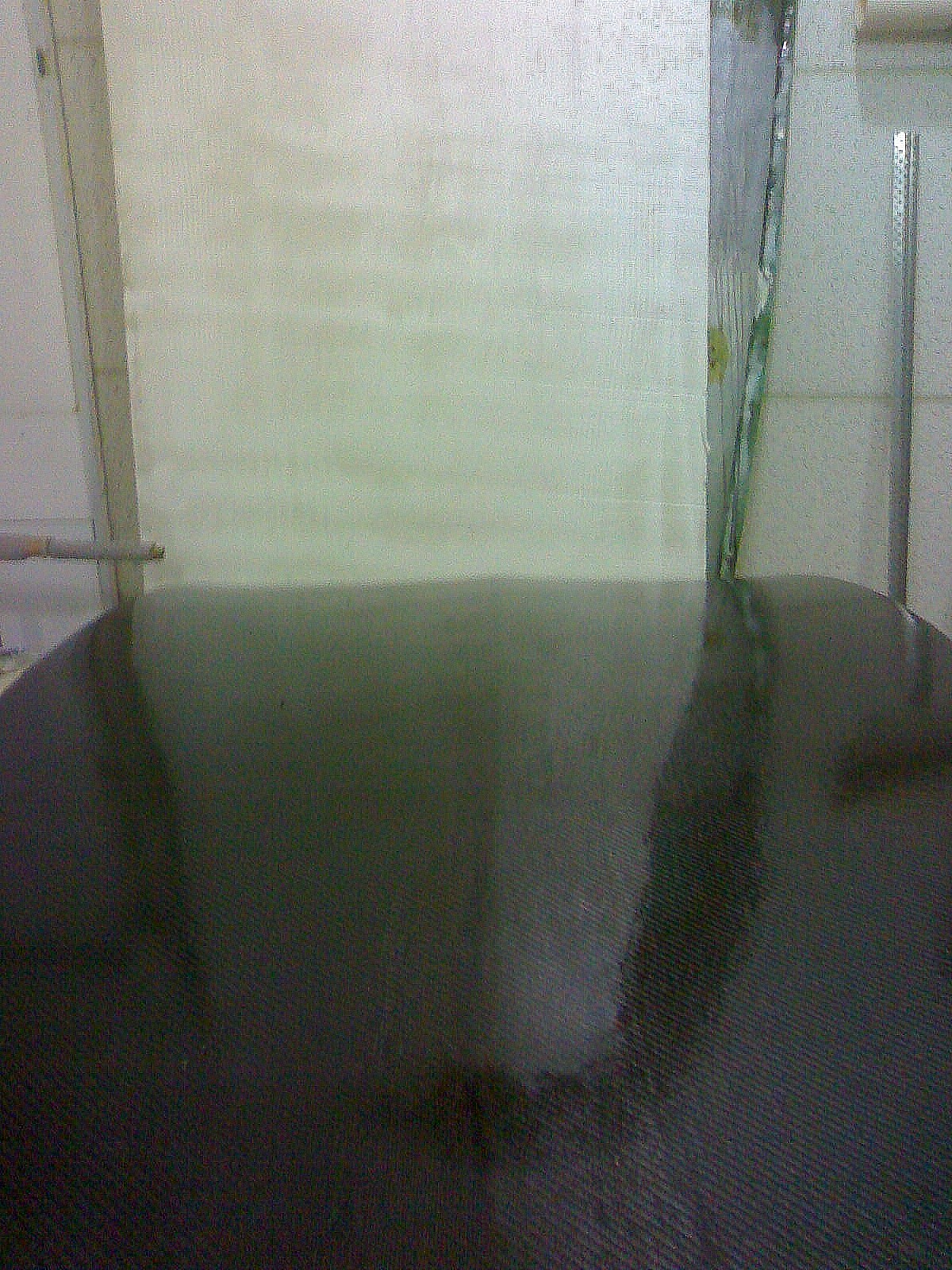

Карбоновая доска
Сегодня вскрыл матрицу..ДА-А-А.., карбон это вещь! Можно смотреть часами! Вес доски пока 7800гр. Далее, проклейка карбоновой ленты по бортам, в местах сопряжения половинок матрицы! Прочность великолепная! Обозначал отверстия под закладные петель - толщина слоя на палубе ~ 1,2 мм, можно орехи колоть!
А что, сразу не заложил их в таблетку?
Конечно потом через карбон их не видно.
Надо небольшие фасочки с отверстий снять, мм 3. Тогда вакуумом обожмет и будут вмятинки.
1,2 мм - возможно перебор :)
Да, нет, всё нормально! Закладные, как и положено заложены в таблетку перед формовкой! На матрице уже обозначены отверстия, через которые я, перед тем, как достать доску, высверливаю корку, которая поверх закладных, но высверливаю тонким сверлом, а затем, когда достану доску, увеличиваю отверстия до нормального размера!
Выглядит круто! Можно не красить.
Вот, я тоже, выставлюсь на карбон и думаю, а нахрена ещё и красить!
Ну, ещё, если учесть, что на палубе ещё и экструзия 1.5-2 см, то ваще пуленепробиваемая палуба!
Не, с матрицей такого не прокатит!

Когда тесты фуллкарбона ?
А чего его тестить, всё уже протестено на предыдущей эксперименталке! Нынешняя, карбоновая, тока легче на три с половиной кг, на данный момент! Конечно попробую...думаю будет круто!
mm7, lexx, Komandir, главное, обратите внимание на вес 7800гр. - вот, что меня впечатляет!
