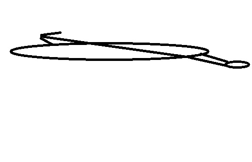

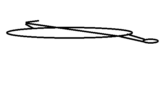

Идея супер. большой минус мухи в том, что проекция силы идет вертикально вверх и корма взлетает, а нос прилипает. Ваша задача Степан сделать такую геометрию, чтобы проекция силы была такова, что бы быть под небольшим углом дна доски, чтобы приподымать переднюю часть. вот это будет бомба помочь доске выйти на глисс.

Сообщение от antonm Посмотреть сообщение
вот это бомба!
Теоретически можно. Монокрыло с очень развитыми загнутыми вверх закрылками.
Но какого размера оно должно быть, чтобы удержать доску так, как ты нарисовал на схеме!
И какой нужен будет парус, чтобы создать столько силы, чтобы удержать эту хрень и ездока на весу.
Ты представь, что ты привинтишь заднюю часть мухи к полу шурупами, так чтобы доска была над полом горизонтально.
Теперь поставь верхушку и сам залезь на доску. Какие должны быть шурупы, чтобы их не вырвало? Какая сила возникнет на шурупах?
Прикинь, это легко.
Ты явно "не вкуриваешь", если предлагаешь такие компоновки!

Я ничего не предлагаю. а вижу что уже сделал Степан, который идет в правильном направлении.

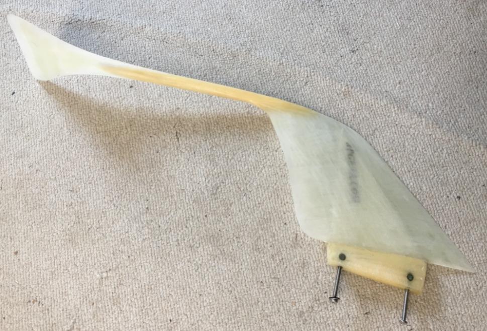

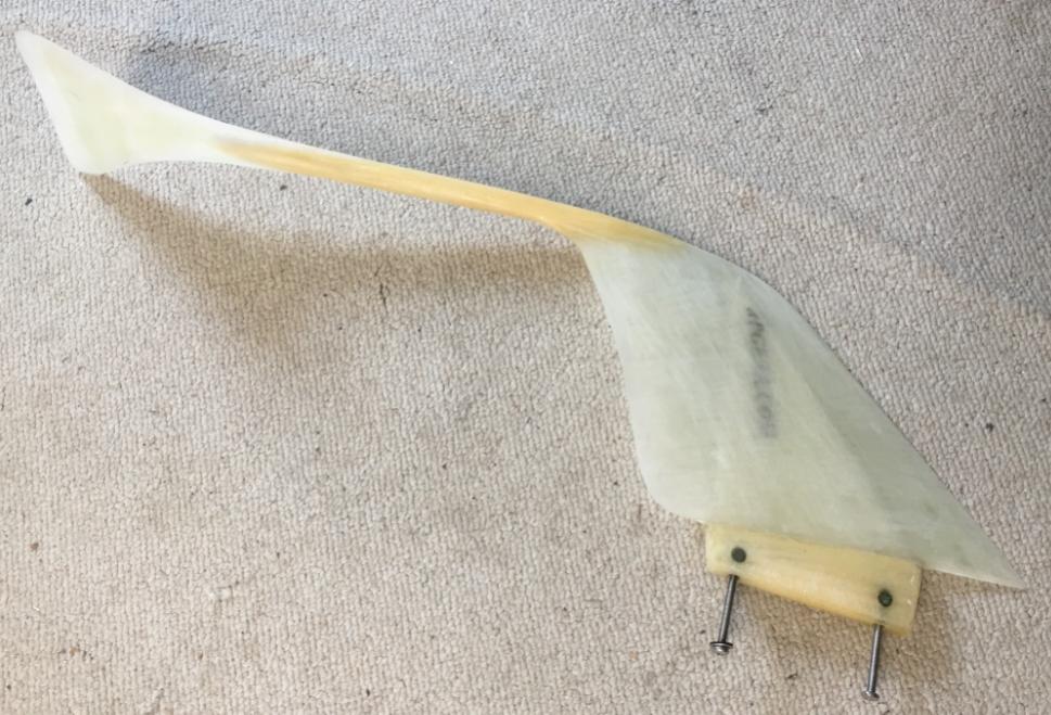

Антон сам того не подозревая дело предлагает хотя линию не в ту сторону нарисовал. Такая оттянутая назад муха кстати очень неплохо работает правда с нулевым или малым углом атаки. Помогает раньше гилиссировать т.к. корма тонет и угол атаки положительный. А на большой скорости помогает держать доску ровно - угол атаки меняется +/- по ситуации. С такой мухой на короткой доске ощушения как на длинной доске. На французском форуме один такую муху сделал, а на нашей ветке даже постанули фото - плавник с маленькой фигивинкой на конце. У меня то-же самое но с гораздо большим акцентом на стабилизацию для средней скорости (20 узлов) и укороченной доски 220 см. С такой мухой у нас сильно умение и скорость возрасли когда ветер есть. Другой наш прототип на фото.

Сообщение от Муха-Плавник Посмотреть сообщение
Уважаю экспериментаторство!
Но не понимаю, для чего это?
Обычно наоборот рекомендуют не задавливать корму, т.к. сопротивление повышается.
Придавить корму и увеличить угол атаки доски не проблема. Для этого не нужен специальный плавник.
Стабильность кормы тоже может быть вредна. Например для слалома доски пытаются максимально облегчить, чтобы она обходила микрорельеф воды, максимально следуя поверхности, как минимально зарываясь кормой в воду, так и не взлетая, чтобы не оголять плавник и избежать его вентиляции. И когда идут, не давят на корму сверху, а давят в бок и помогают корме следовать микрорельефу - обрабатывают чоп. Ваш плавник будет этому препятствовать, как-бы добавляя "массу" к корме. Да, это будет похоже на длинную доску. Ну так потому спортсмены и ушли от длинных досок. Их супер-стабильность им мешала.

Так-то оно так. Но почему кажется, вроде как быстрее и определенно приятнее?
Может у нас частота чопа совпала с собственной частотой мех. системы? Горизонтальное оперение и хвост эластичны (гнутся). А какой длины типовые слаломки? Есть 220 см как наша доска с этим хвостом? Может наша короткая доска с хвостом как раз работает как типовая слаломка?

Оттянутая назад муха параллельна днищу следовательно на гладкой воде наверное работает как дополнительая длина доски - совсем небольшая, т.к. размер крылышка всего наверное 7 х 7 см. На на волнах высотой до полуметра и между волнами примерно 2 метра доска заметно колеблется как маятник пытаясь огибать волны. На скорости доски 10 м/с 5 колебаний в секунду. С такой большой частотой любая доска наверное будет запаздывать в колебаниях из-за инерции и вместо огибания волн будет как-бы наоборот - ударятся в дном в набегающую волну при соскока со склона предыдыщей. Если доска удерживается под постоянным углом то такой замедляющей противофазы не будет. Доска будет ударятся в набегающую волну все время под одним углом - малым, и будет получать импулс на взлет для перенета на следующий горб. На частоте 5 горбов в секунды доска упадет только на 20 см если не подброшена вверх. Поэтому предположение о преимуществе огибания волн короткой доской наверное не всегда работает. Наверное на малой скорости огибание хорошо, а на большой скорости наверное лучше скакать по волнам, чем их огибать. Еще возможно, что более стабильная доска меньше дергает верхнюю часть паруса улучшая тягу. А если вдоль фолны на скатывание как на серфинге то заметно лучше, чем без мухи. Я поэтому простым серфистам мухи продаю. Оно говорят заметно лучше ускорение.
