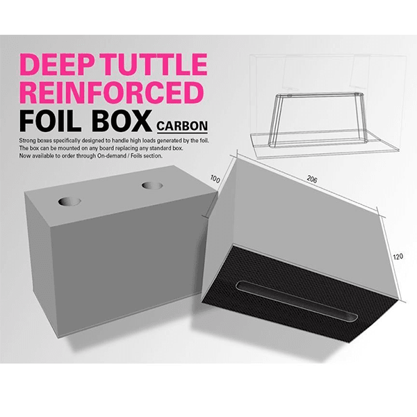

mm7, я прежде чем вставлять брусок в доску обернул его в карбон, это в счет того что ты имел ввиду!
Непрочитано 30.08.2019, 19:54
aleksei180x
ID:	51475наверное ты не видел таких диптатл боксов для фойла и на трубочках!

У моей доски бокс в подобном блоке, с трубочками. был.
Трубочки сломались лет 6 назад, задолго до фойла. От нагрузки плавника.
Я заделал. Но он все равно потек даже будучи пустым, от деформаций создаваемых фойлом в соседнем боксе.
Сейчас я его вырезал вообще.
Поэтому я такие боксы как на картинке даже не рассматриваю для фойла.

Леша, первое что сломается в доске, это эти трубочки, они отлетят от стеклонапоненного полиамида от одного хорошего удара. И этот чинуковский татлбокс не для слаломок, вернее для малых литражей до 108, тех, которые не идут под фойл, я тебе говорил об этом, и он тоже вставляется сначала в брус ПВХ.

aleksei180x, от них уже отказались ВСЕ производители по причине частых поломок, а ты все изобретаешь велосипед давно изобретенный и забракованный. Причину поломки ты найдешь сам, почитав про маятник, нулевая точка, точка спокойствия находится на днище, головка плавника это хвостовик маятника, трубочки это продолжение хвостовика, т.е.еще больше нагрузок будет резонансом именно на них. Теперь про нагрузки, они там всевозможные, от простого прыжка на доску при водном старте, до инфразвуковых колебаний при скоростях за 40км/ч плавники гудят, поют, при карвинге доски плавник твистует, скручивается, на фойлах раскачивают доску ногами чтобы вывести на крыло, мачта там 1 метр, в 3 раза длинее плавника, нагрузок соответсвенно возникает гораздо больше ... Как двигается хвостовик маятника? Когда это осмыслишь, сделаешь то что Марк рекомендует, или как на фото выше, конусный колодец, на самом деле X-связь из двух треугольников, где нижний диптатлбокс, а верхний это вот эта конусная прорезь, но 2 овальных конусных стакана, тоже самое, выглядит красивее и то что их всеже 2, это упрочняет конструкцию еще больше, как на оригинальной доске. Ты же инженер-механик.

а ты инженер строитель и что? рисуй дип татл с векторами сил, и следом нарисую то что делаю я!конусные овалы это продолжение хвостовика еще больше нагрузок будет резонансом именно на них. прочем тут трубочки или конусные овалы?

Потому что треугольник самая жесткая конструкция

Леша, я могу ошибаться, нет времени на расчеты, но трубочки твои это лопата вотк6утая в землю и как легко ее вывернуть, ты попробуй сдвинуть с места перевернутое конусное ведро - это стаканчики или вот та прорезь на корме, теперь по нагрузкам, при моем росте 185, и весе в 85 я сконценрирую на 5 см маховика примерно 1.5 тонны, а если прыгну то умножить надо надо на 9.8 коэф.свободного падения, я думаю Марк и Степан быстро подберут формулы по нагрузкам в этом месте.

Допустим колодец должен выдержать самый сильный толчок при пампе.
Энергия самого сильного толчка, это как если прыгнуть от пола и достич некоей высоты, допустим 0.5м.
Другими словами это энергия тушки 85кг упавшей с высоты 0.5.
E = m × g × h = 85 * 9.8 * 0.5 = 416.5 Дж.
Сила воздействия на доску будет равна энергии деленной на дистанцию на которую сдвинется доска.
Это трудно найти т.к. надо учитывать упругости всех частей - тушки, доски, фойла - а так же вязкость воды, площадь и форму фойла .....
Допустим дистанция была 5 см.
F = E/d = 416.5 / 0.05 = 8330 N.
Это сила на борту доски, на колодце она усилится рычагом, коеф которого (Расстояние от середины до борта деленное на половину толщины головы таттла) = 0.4 / 0.008 = 50.
Т.е. сила на колодце будет 8330 * 50 = 41650 Н, или 42500 кгс.
Трубочки отстоят от днища на ~14 см. Сила = 8330 * (0.4 / 0.14) = 23800Н
Неужели 2 тонны не деформируют ПВХ блок и не отломят трубочки?

Хм. Может я погорячился с дистанцией 5 см. Давай возьмем 25см. Такая обычно на моем комплекте, если пампать в борт, не вперед.
Сила на трубочках будет в 5 раз меньше, где-то 600 кгс.
