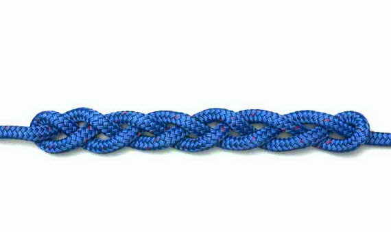

fly_submarine
Wind&Kitesurfer
Аватар для fly_submarine
Благодарностей: 58
всё уже придумано до вас
