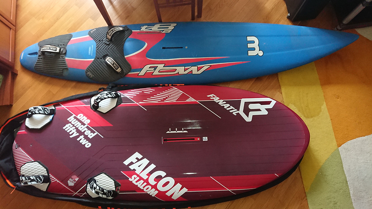

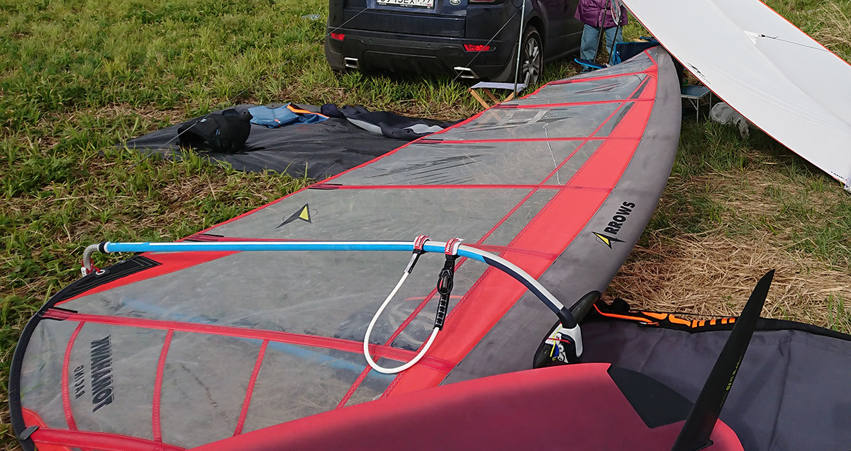

ага точно .. я пока не разбирался,
вот привожу пример как всё изменилось - мой старый парус и доска
почувствуйте разницу ))))

хорошо когда корма широкая,не надо напрягаться чтобы на глисс выйти. мне на 120 приходится пампить и ногами выталкивать даже в передоз(
