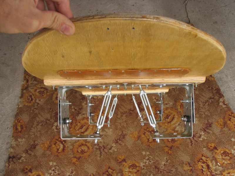

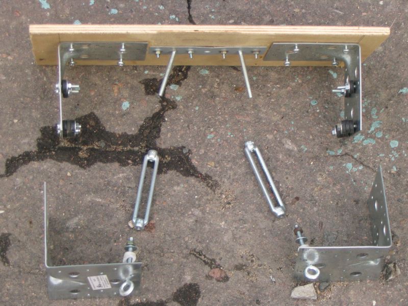

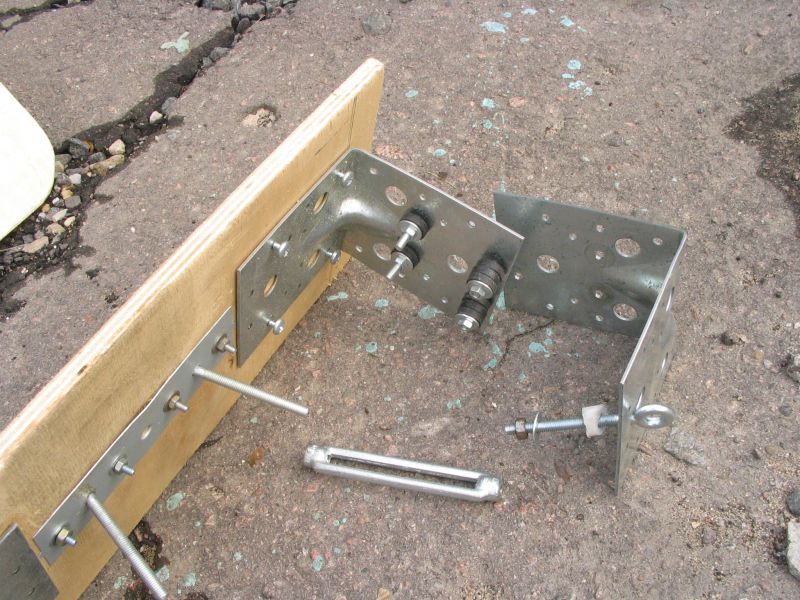

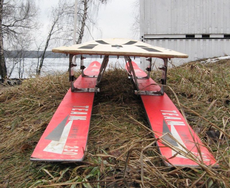

Сделать стойки для двухлыжки тоже можно самому на коленке, быстро и просто, из подручного. Есть ведь разные варианты, не только те что реализуют гонщики и сварщики ж) Если попроще для трамвая, то можно на многом сэкономить. Уже года три езжу на таком вот как на фото, для моих катаний вполне. Все из деталей со стройрынка, между прочим, довольно легкое и прочное. Фокус в том, что сильное изменение угла на нужно, а для диапазона от нуля до 30 град. можно обойтись без шарниров, просто стойки гнуть талрепами. Единственный минус - высокая посадка, при небольшой ширине.
После того как MUST распробовал, хочу к след. сезону переделать на большую ширину, сантиметров 80, и на тех же стойках. Опоры можно будет упростить чтоб без резиновых шайб обойтись, и от талрепов избавиться есть идея - менять закантовку за счет выгибания фанеры куполом . Тогда еще килограмчик можно скинуть.

талрепы - конечно самое удобное для регулировки, но мне не казалось, что их прочности будет достаточно для моей туши. тем более, что брать надо не длинные, а тогда и винты в них тонкие и на сжатие их сильно нагружать опасно (потому что минимальное отклонение от продольности нагрузки из-за люфта в резьбе превратит нагрузку из сжатия в изгиб). А так-то конечно, в этой конструкции нижние уголки заменить на дверные петли, верхние покрепче сделать - чо еще надо!?)

После того как MUST распробовал, хочу к след. сезону переделать на большую ширину, сантиметров 80 на тех же стойках. Тогда и опоры можно упростить чтоб без прокладок, и от талрепов избавиться есть идея - менять закантовку за счет выгибания фанеры куполом . Тогда еще килограмма полтора можно скинуть.
Интересная идея! А что будет сгибать фанеру? Полагаю, что те же самые талрепы, только под площадкой?

Это только кажется. У меня были опасения, и делал не наобум, а собрал прототип поперечного профиля, и целое лето плясал на нем. После сделал второй, и уже на них водрузил площадку, как на мосты. Так что шасси продумано и отлажено капитально. Основная нагрузка приходится на сами уголки, точнее, их вертикальные пластины. Уголки, если приглядеться, усиленные на изгиб, а пластины получились двойные. На талрепы практически никакой нагрузки, и я смело поставил M6. Если их расслабить полностью, все равно можно кататься, только закантовка слегка "гуляет". Только резкий удар пробить может, если кочка придется между лыж.
За три сезона на этих санях кто только не ездил, в т.ч. и стокилограммовые товарищи. Переживал, ведь делал для себя, маловесного. Но все обошлось: стойки-винты не погнулись, гайки-шайбы не вырвались, фанерка не треснула, хотя всего 8мм по краям. В результате осенью заменил железные талрепы на более стройные нержавейные. Вроде держатся. Схема идеальная, пользуйтесь. Минус, как уже сказал, только один - клиренс высоковат. Если к слову, поменять талрепы на M8, еще выше будет (или надо резать и сваривать заново, покороче). Но я думаю вообще их убрать, заменить шпильками (и горизонтальными стяжками).

а вот эти шайбочки черные на вертикальных полках уголка - это для настройки схождения лыж, я правильно догадался?

Ну, для настройки талрепы, а шайбы резиновые, чтобы стойки веселее гнулись. Благодаря им металл не работает практически, а то если согнуть раз сто, мож сломается... Такая мысль была, но сейчас я не уверен, что это надо. Ниччо не ломается не трескается, и нафига козе баян? Свинчу новые стойки вообще без шайб и без гибкости, соответственно покороче, а там можно будет и сваркой пройтись, срезать лишний металл. Гнуться теперь ведь фанера будет... Но эти все новые мысли не тестил, чисто в голове сложились. Старая схема отлажена, можешь не сомневаться, и там можно усиливать бесконечно. На крайняк ставь талрепы M8, они супермощные.. Только их перешейпить придется, выше писал, а то высоко будет.
К слову, сварить свои талрепы из готовых неочень сложно, были бы две мощные гайки с разной резьбой. Между ними можно наварить чего хошь. А если токарь есть, то и выточить из трубы, чтоб резьба подлиннее была.
