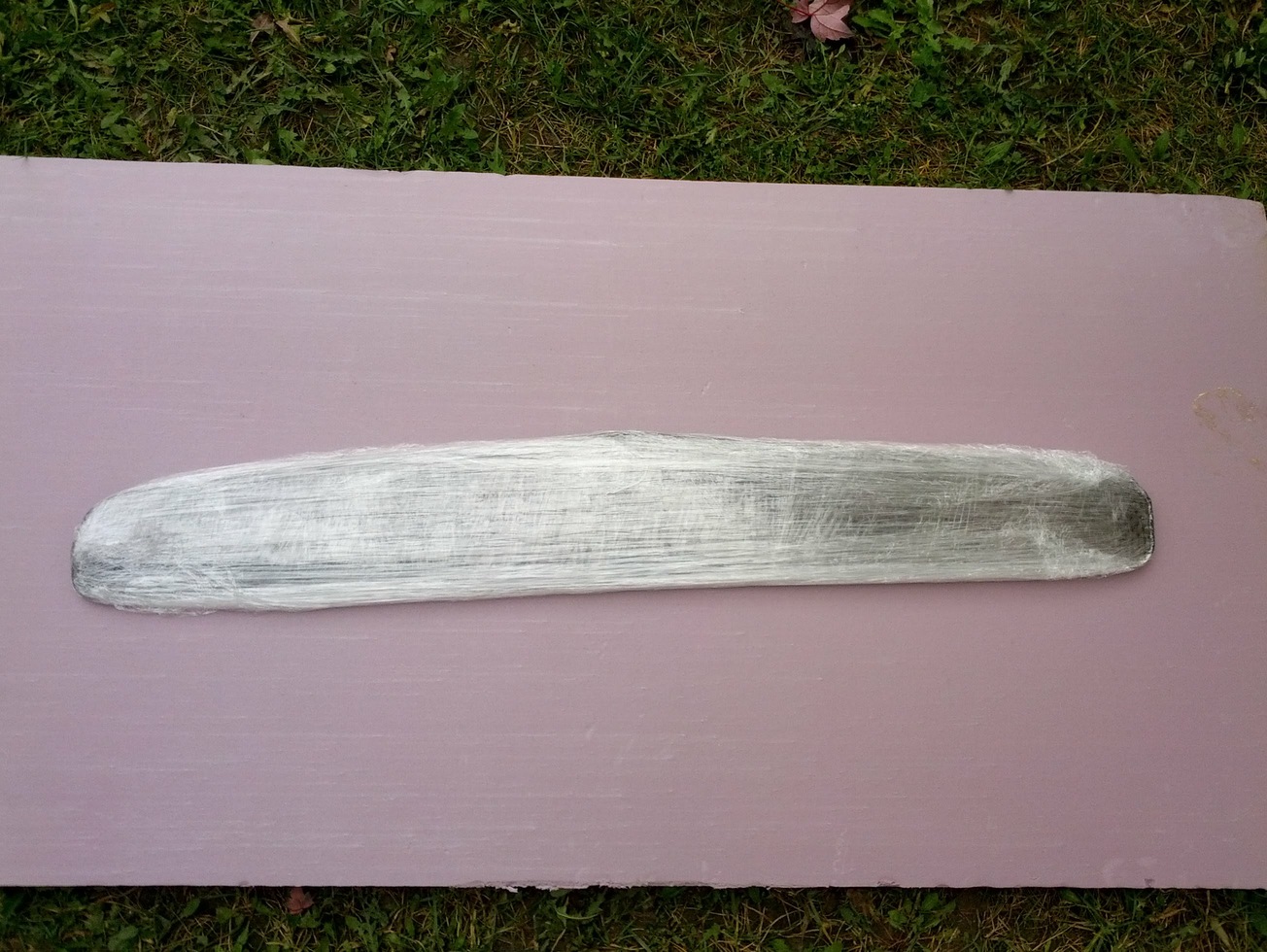

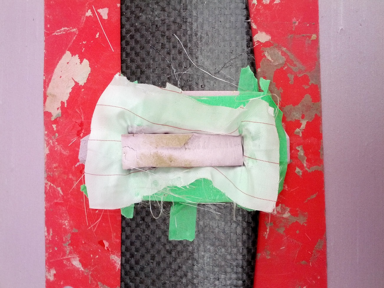

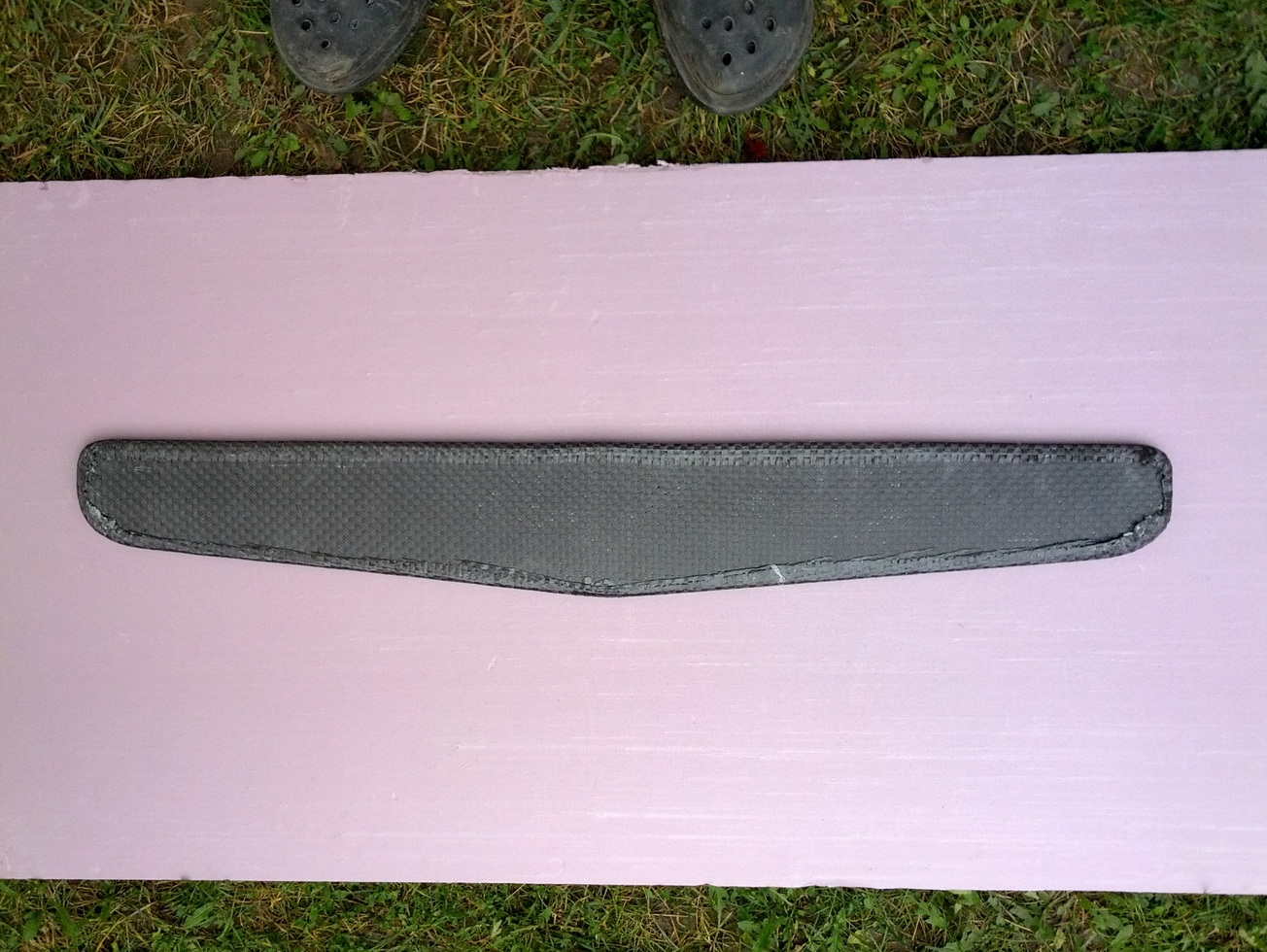

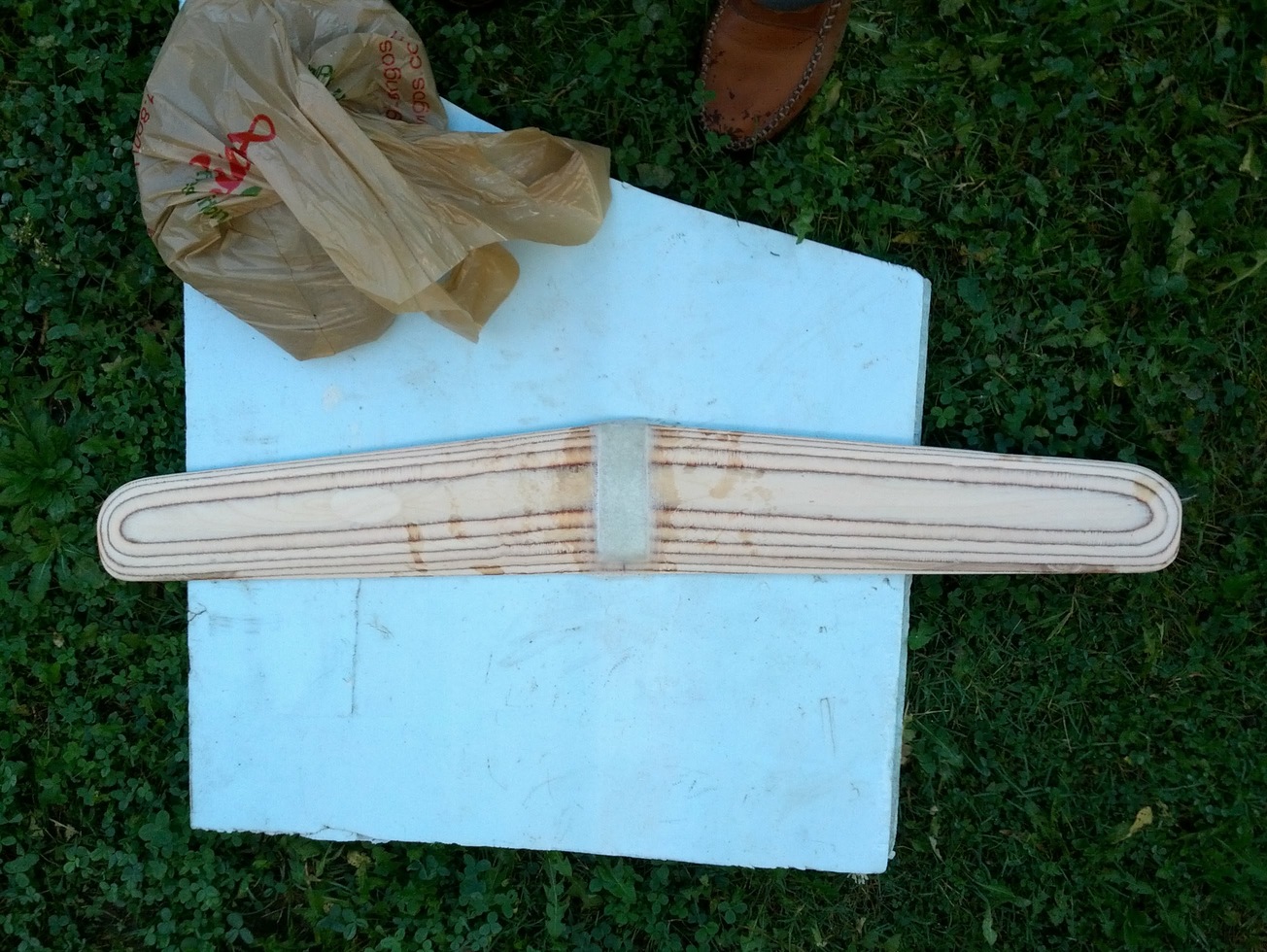

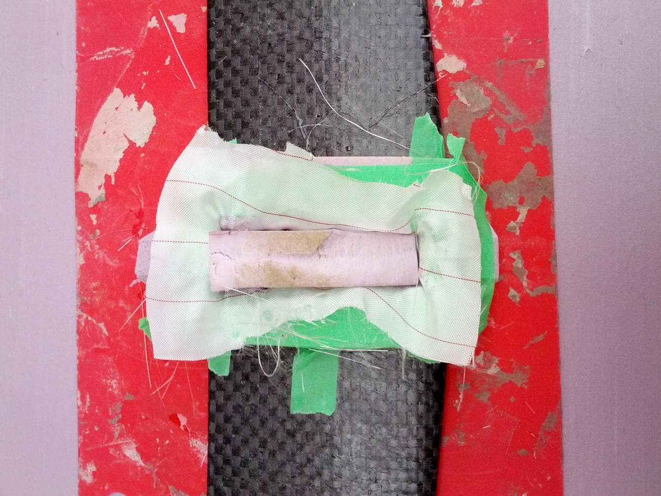

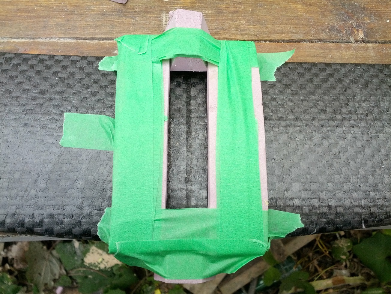

1. "Площадка" в середине. Сквозь нее будут проходить отверстия для болтов.
Сначала сделал ее выпуклой, под место для крепления на фюзеляж.
Но потом сточил заподлицо с крылом. Карбоновая ткань жесткая, было трудно добиться облегания. Решил заламинировать карбоном ровно, а площадку сформовать потом, поверх карбона.

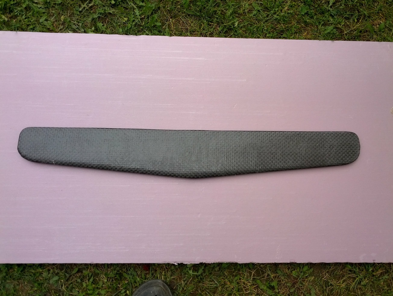

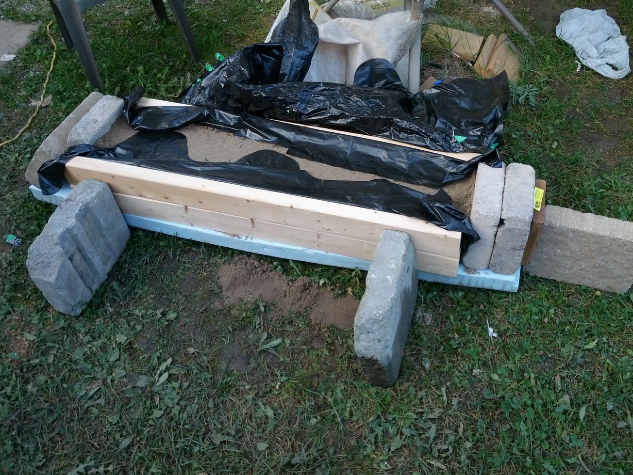

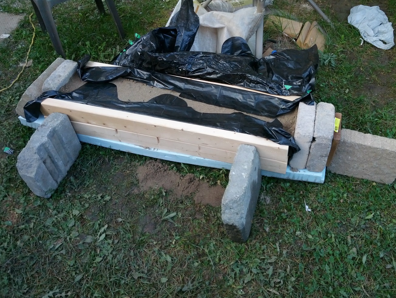

2. Ламинирование верха. Придавил песком. Сверху и снизу по два слоя 8.85oz Carbon Plain Weave.
3. Вытащил через сутки, было холодно +4Ц, эпоксидка не встала полностью, была еще довольно пластичная. Я решил при комнатной температуре обмотать пищевой пленкой, заодно плотно прижались кромки, особенно на концах крыльев. Когда обматывал, сверх у натягивал слабее, снизу сильнее, чтоб не сбуровило, а наоборот, разгладило.

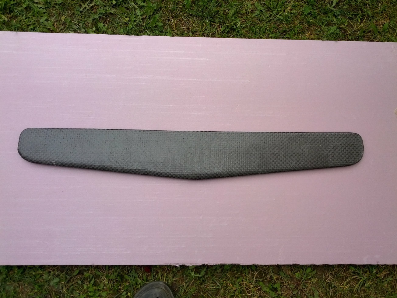

4. Вид сверху.

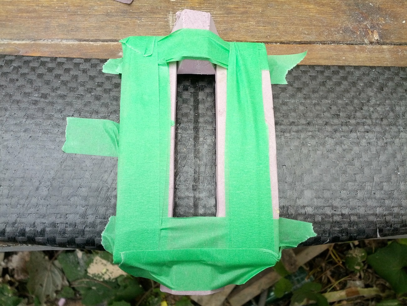

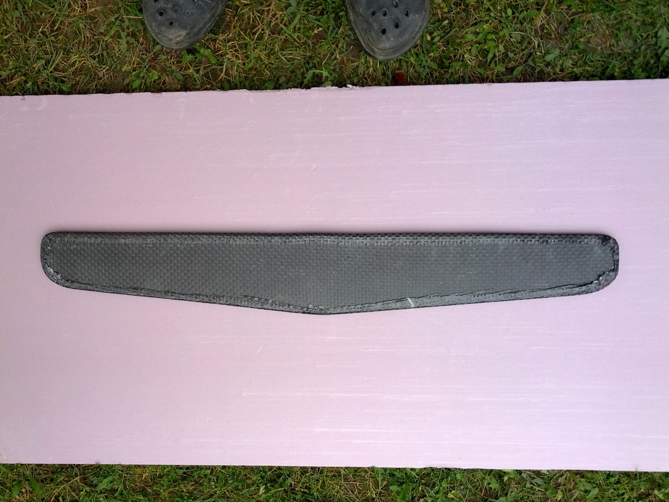

5. Вид снизу. Видны загнутые кромки верхнего ламината. Потом я их сточу.
6. Ванночка для выпуклости площадки. Из пенопласта.
7. Наложил туда стекломата со смолой, накрыл нейлоном, синтепоном, заткнул сверху давком из ПП, сверху потом придавил кирпичами.

После того, как просверлишь отверстия под болты, появится незащищённый кусок фанеры, через который вода будет впитываться в толщу крыла под ламинатом.
Как планируешь защищать ???
Непрочитано 06.11.2017, 16:27
Нет. не появится. Продумано.
Под площадкой, где болты, фанера была выбрана насквозь. Сейчас там сплошной кусок стеклопластика.

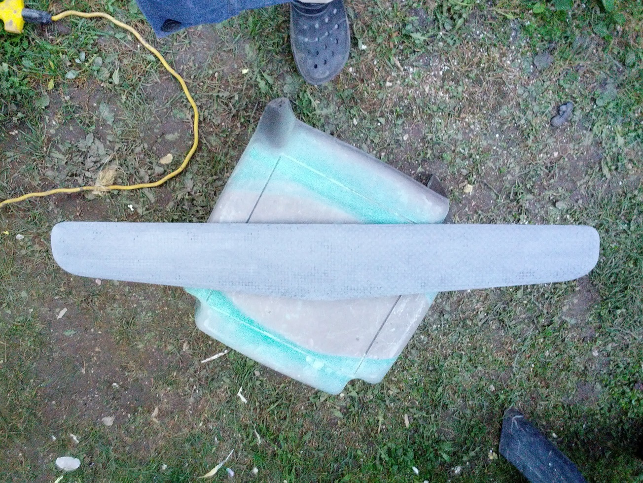

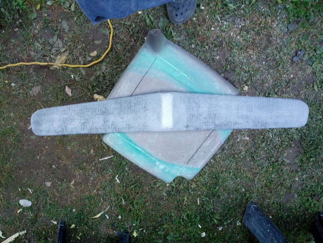

После обточки и ошлифовки.

Непрочитано 14.11.2017, 18:09
Несколько разочарован в технологии. Слишком много требуется труда. Сначала нужно обтачивать болванку.
А сейчас, после оклейки, решил проверить профиль. Напечатал профили (несколько, для разных позиций по размаху) на бумаге, разрезал пивную банку, на этот лист алюма наклеил распечатку, вырезал ножиком. Стал надевать это лекало на крыло и увидел, что передняя кромка сильно тупорылая. Толстый слой карбона сильно увеличил радиус передней кромки. Сейчас надо че-то придумывать. Налеплять чего-то, шпаклевку на микросфере с волосней, или еще чего-то, и опять обтачивать.
Короче, технология не сильно точная. Так, слепить на коленке крыло с более-менее рабочим профилем, по быстрячку, занедорого - для такого пойдет.
Но если хочется точного профиля, то надо делать в матрице.
Сейчас продумываю как именно...
