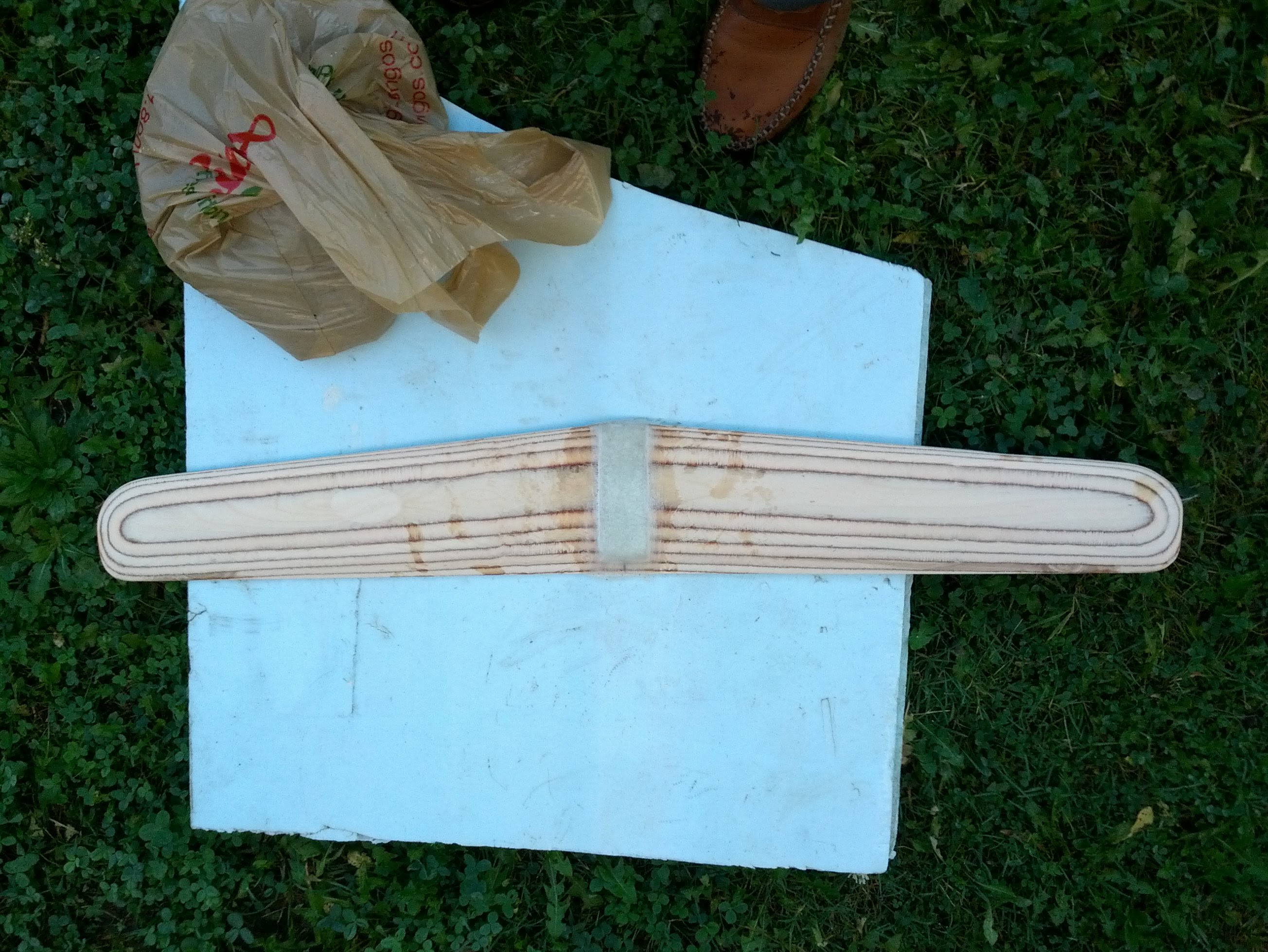

Убрал хвостовик. Он был нужен чтобы увеличить вынос крыла вперед.
Сейчас будет см на 5 ближе. Но так площадка крепления органичнее вписывается. Все стало намного обтекаемее.
Посмотрим...
Площадка для крепления делается из стекломата.
Выбрал углубление в крыле примерно до середины глубины.
края углубления сделал где-то под 45грд. Вот так в профиль \______/
Заложил все несколькими слоями стекломата так, чтобы выпирало.
Потом обточу под соответствующую площадку на фюзеляже.
Это с верхней стороны. С нижней стороны таким же способом выберу фанеру до верхнего стекломата.
И таким же способом сформую нижнюю часть. Потом обточу заподлицо с нижней поверхностью крыла.
Литая площадка нужна, чтобы прочно привинчивать к фюзеляжу.
Если без нее, то в фанеру шурупы постепенно утапливаются все глубже и глубже...
