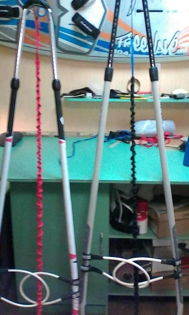

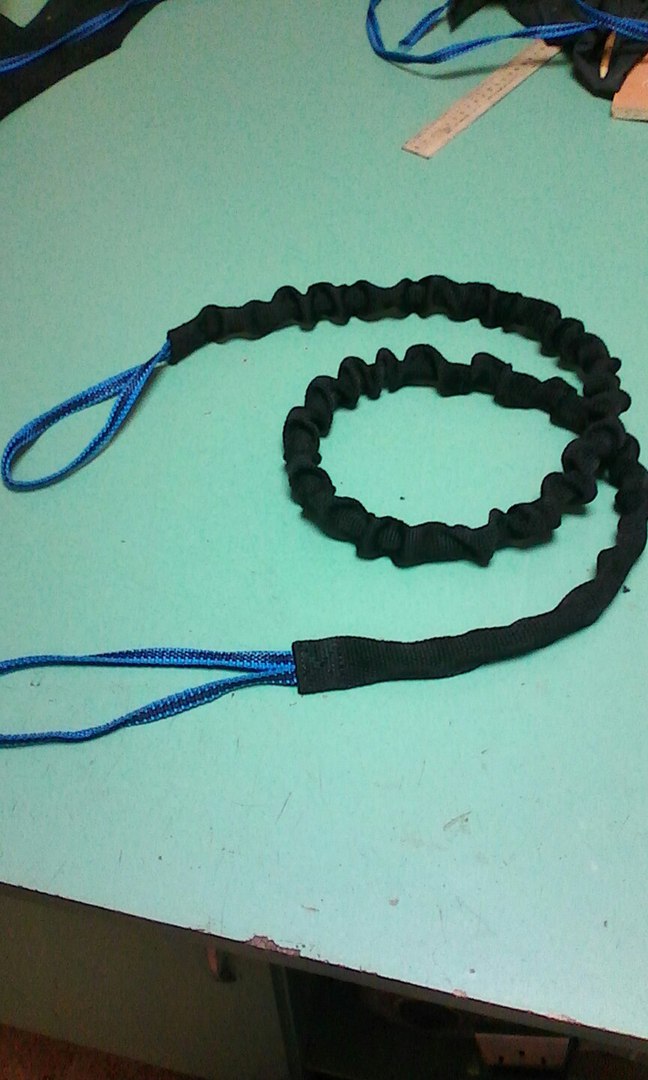

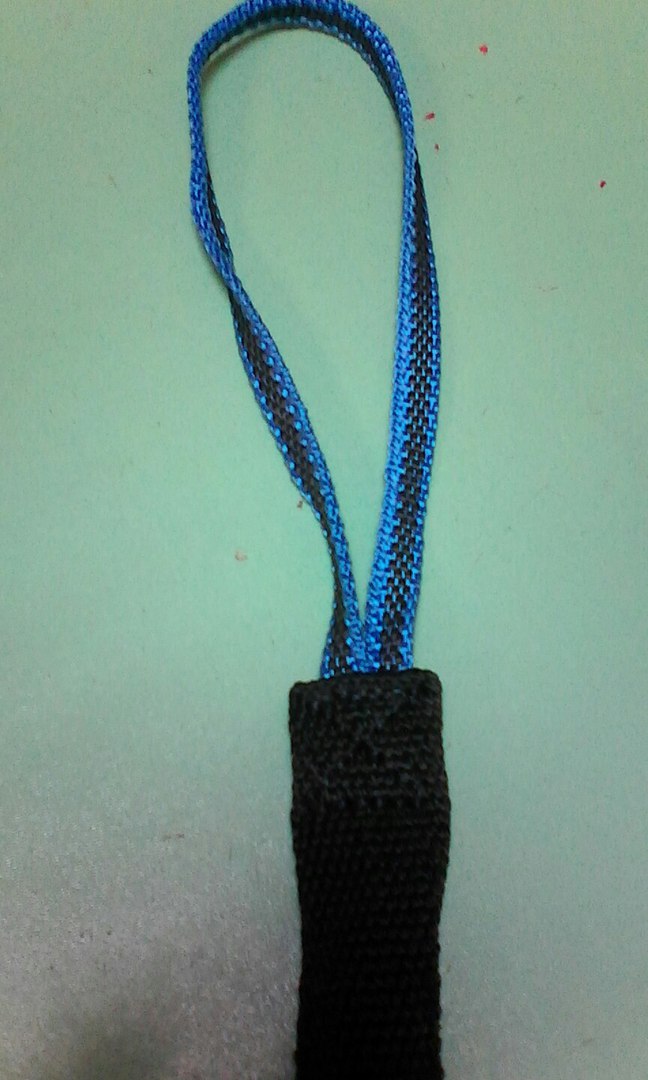

Затраты на шкот: "рукав" 2м по 35руб, 5 руб тонкая стропа и 25руб резинка- итого 100руб, сшил сразу несколько- себе и друзьям.Где то валялся лейбл "Армани" ,найду-пришью)))))

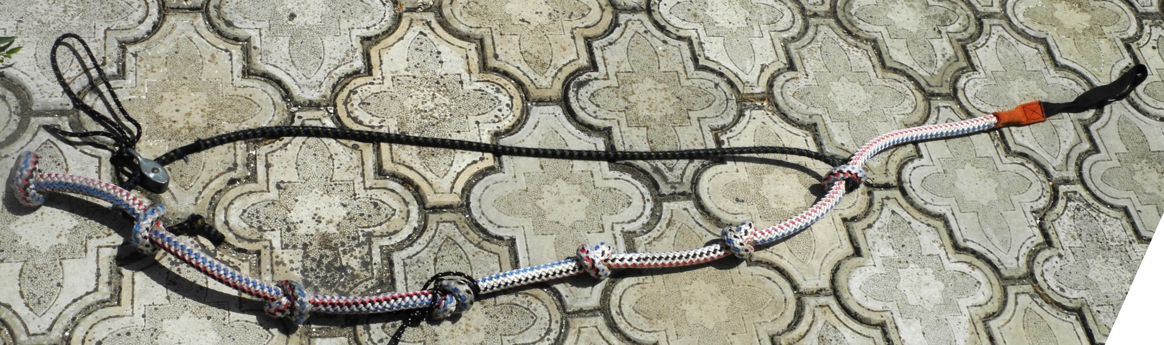

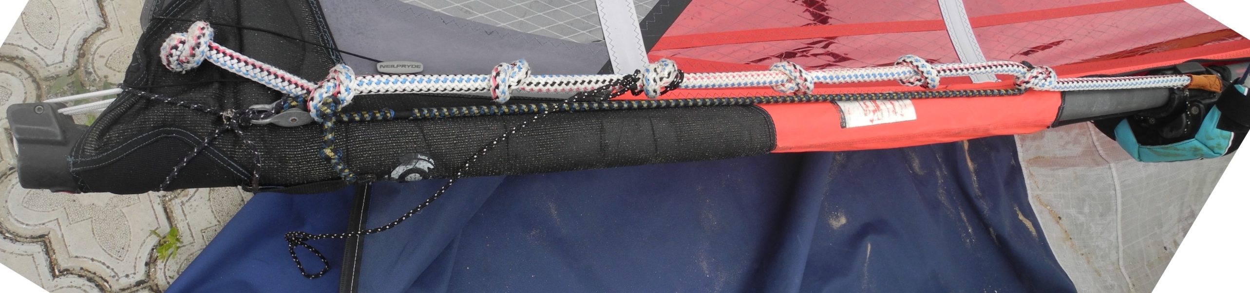

Вот такой стартшкот у меня. В основном это как раз с использованием стартшкота производства Дзержинск (Дмитрий Иванович). Очень ухватистый и лёгкий, плавает.
Но, в том виде, как был изначально, т.е. закрепляемый только вверху на мачте, мне совсем не нравился - сильно болтается на ходу.
Резинку прикрепил через ролик, поэтому и фиксируется достаточно "плотно" и оттягивается нормально. Резинка багажная, только без крючков, конечно. Правда, на один сезон только хватает, но она и стоит почти что нисколько.
Несколько лет уже использую.
Пока что это самый лучший стартшкот из тех, которые я видел .

Это СУПЕР ИДЕЯ! надо было патентовать!
Все, я поехал в хозмаг за блочком и веревкой и резинкой.
Я вижу там шкотик с петелькой привязан к 4-му узлу.
А не пробовали его привязать ко 2-му узлу? Еще меньше бы веревочек болталось.
Нет, вот так наиболее удобно одной рукой верёвку тянуть, а другой петельку на крючок одевать. Всё отработано .

А как Вы приделали петлю к верхнему концу (что к мачте/гику крепится)?
