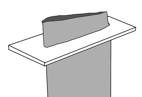

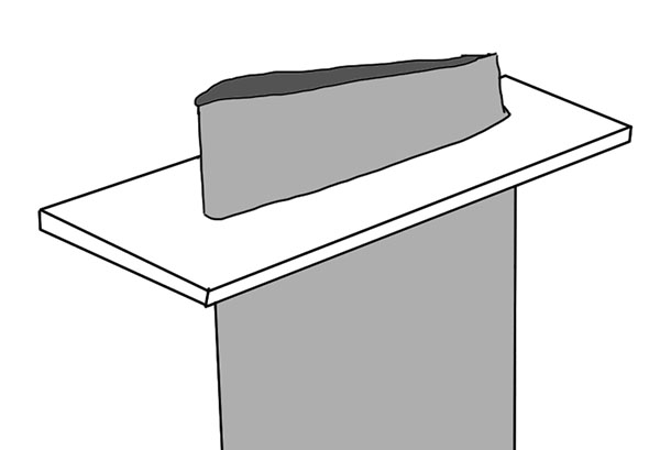

хотя придумал еще вариант, может и бредовый:
на перо сделать из чего-то листового такую пластину, чтоб плотно сидела на пере в нужном месте:
если получится где-то щель, можно зашпаклевать.
взять колодец (отдельный от доски), закрепить перо и колодец уж как там придумаешь отцентровать, но чтоб пластина плотно прилегала к плоскости колодца снизу, перо торчит вниз. А голову формовать в колодце сверху, из смолы с настриженным волокном, для чего, конечно, колодец придется раскурочить. Но потом обработать голову до нужного размера сверху проще – не нужно такого соблюдения плоскости и шероховатости, как снизу головы. Пластина потом ессно снимается, плоскость головы остается идеальная.
И раскуроченный колодец можно использовать не раз.

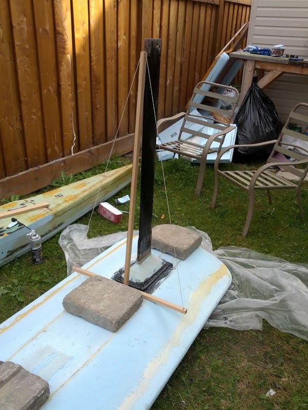

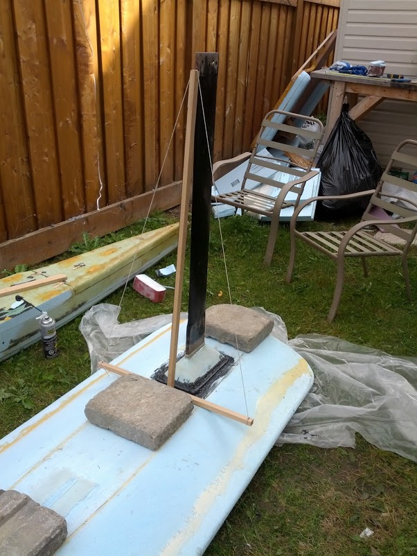

По поводу отвеса. Нет. Не проще. Во первых к чему-то его надо привязывать. Консольку што-ли на конец плавника приделывать?
Во вторых доску тоже надо выводить на горизонталь.
В третьих, сам отвес не держит. Если надо держать.
Я вклеивал бокс ноги с помощью конструкции Т из двух реек, вертикаль укрепил бечевкой, поставив вершину точно посредине бечевки. Ногу фиксировать на время вклейки не пришлось, т.к. бокс вклеивал в таблетку на ПУ-пену.

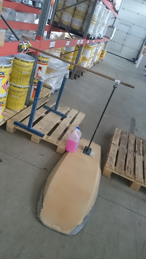

для длинных мачт )
изолента, швабра) уголок, уровень.
