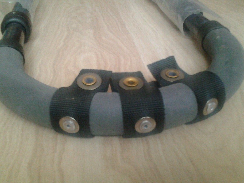

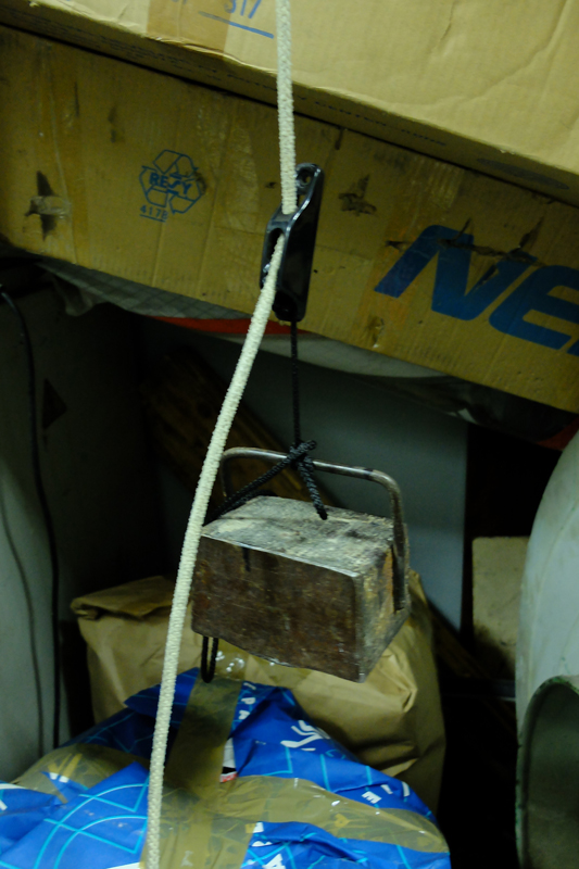

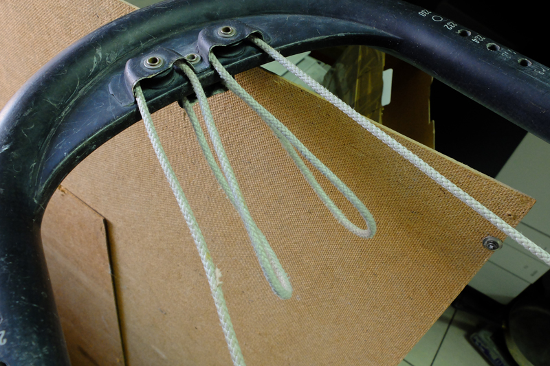

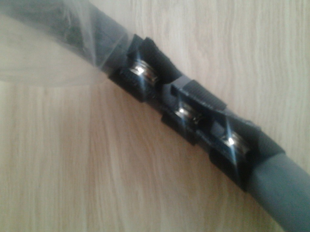

Гик очень длинный, нужно ли в районе угла ушко направляющее делать, или там итак ролики широко стоят.

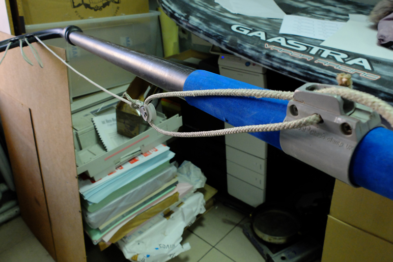

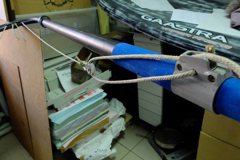

Вариантов галсовой летучки может быть много, я себе собрал вот так:
блок Harken 226 - 1шт.
блок Harken 245 - 1шт.
MegaTwin Dyneema (сердечник из дайнимы с оплеткой), 5мм - 6 метров
Геосерф, 4мм - 4 метра. В апреле прошлого года это стоило примерно 3,5 тыс.руб. вместе с почтой. Все компоненты замечательно работают, усилие небольшое.
Длина верёвок указана с запасом, ушло конечно, меньше.
У двоих знакомых спортсменов, участников НК, стоит два блока со стопорами (у меня такой один), можно тянуть и вверх и вниз. Мой вариант можно только или вверх или вниз. На свою верхушку поставил летучки не то что бы на ходу по максимуму использовать возможности паруса, а с целью регулировок "чтобы ничего не развязывать" на воде.

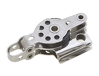

Пара стопоров http://windbrothers.ru/tovar/38332 (хомут придумай сам...)

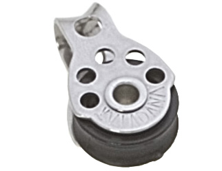

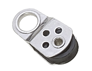

у них и блочки есть 160-200р с копейками/шт, принципиально чтобы блок был с подшипником, и если они для шкота до 5 мм, какой диаметр шкива должен быть, какой тип из этих эрганомичней?
to pacha1975 -- В позапрошлом году захотелось ещё и летучку галсовую. В то время здесь, на сайте, был яхтенный магазин http://www.yachtsandsails.ru/. Вот у них собрал. Они мне очень внимательно помогли с подбором и по почте прислали верёвки и блоки.
Вы бы могли схему галсовой летучки показать, и из каких компонентов она состоит и как крепица и тд....

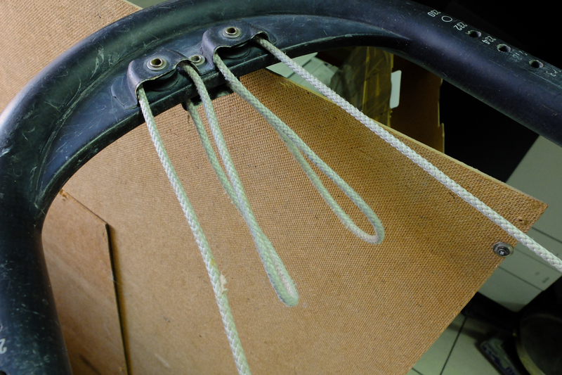

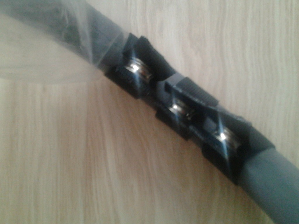

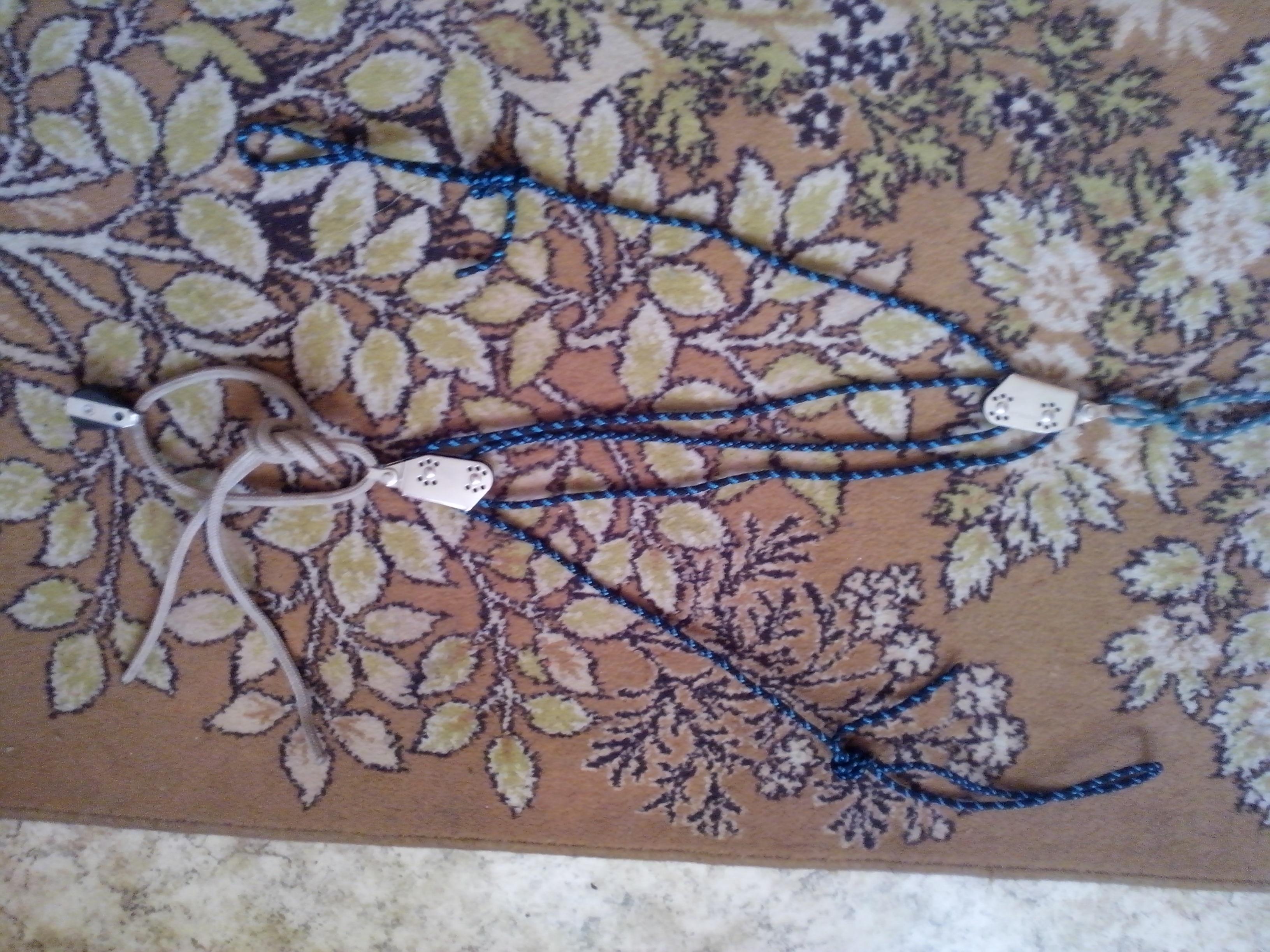

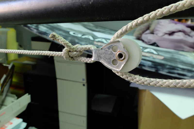

Посмотри на оригинальную.
Думаю, подшипники здесь никчему.

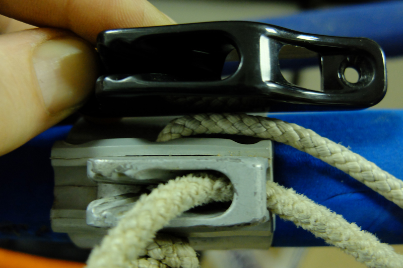

А насколько хорошо держит такой пластиковый стопор?
А то веревочку, которую металлические зубья на гике NP X5 держали мертво,
пластиковые на Наутикс Джамбо не держат совсем...
miken вне форума Ответить с цитированием
Непрочитано 17.11.2013, 16:26
AlexChe
Аватар для AlexChe
Sail Number: RUS 818

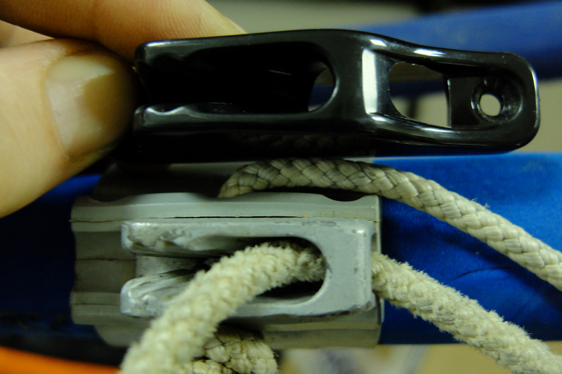

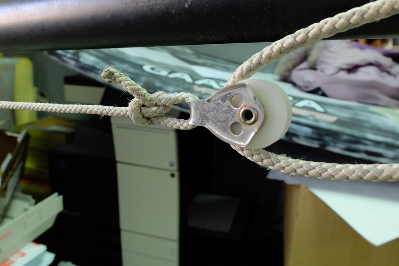

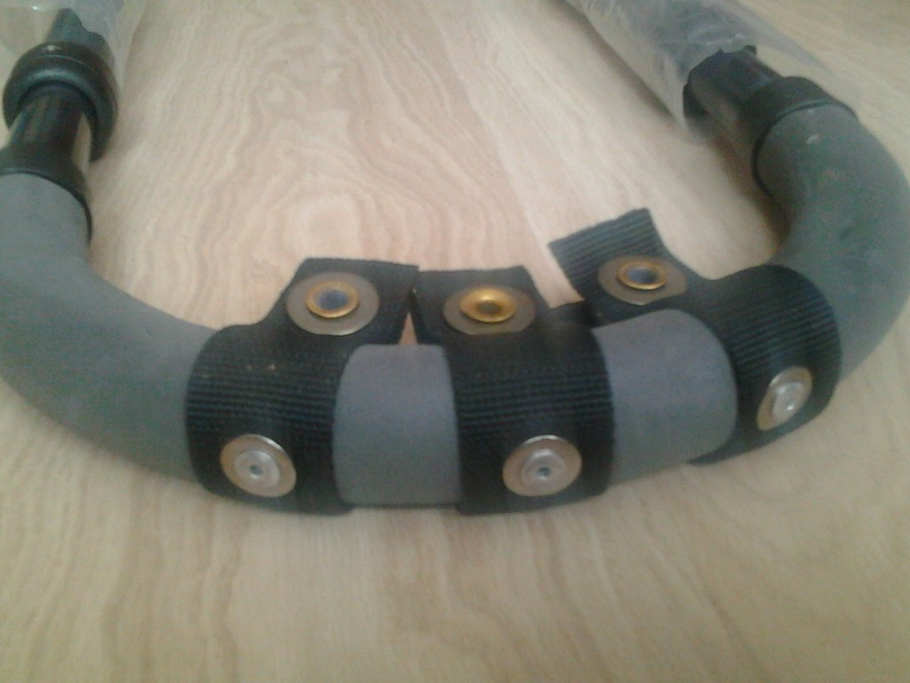

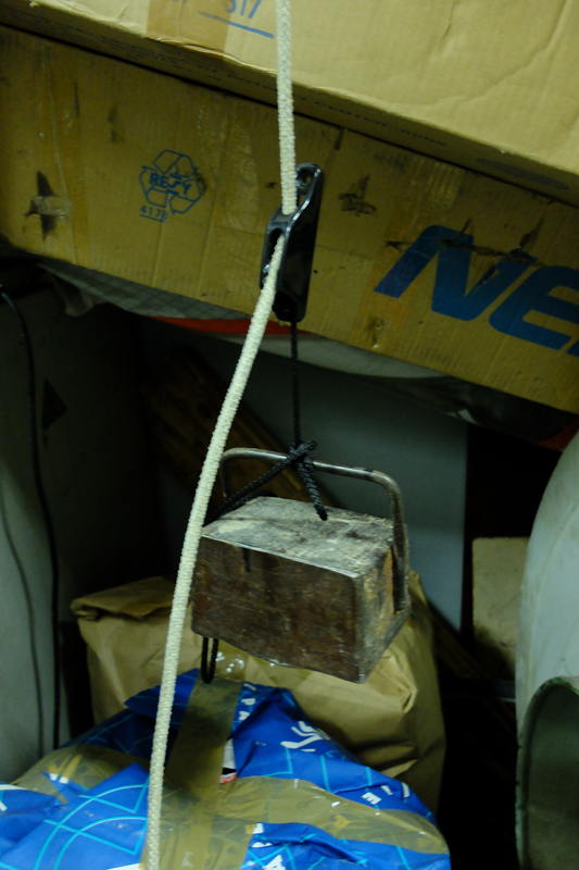

Проверил. Держит отлично и "цепкость" хорошая.

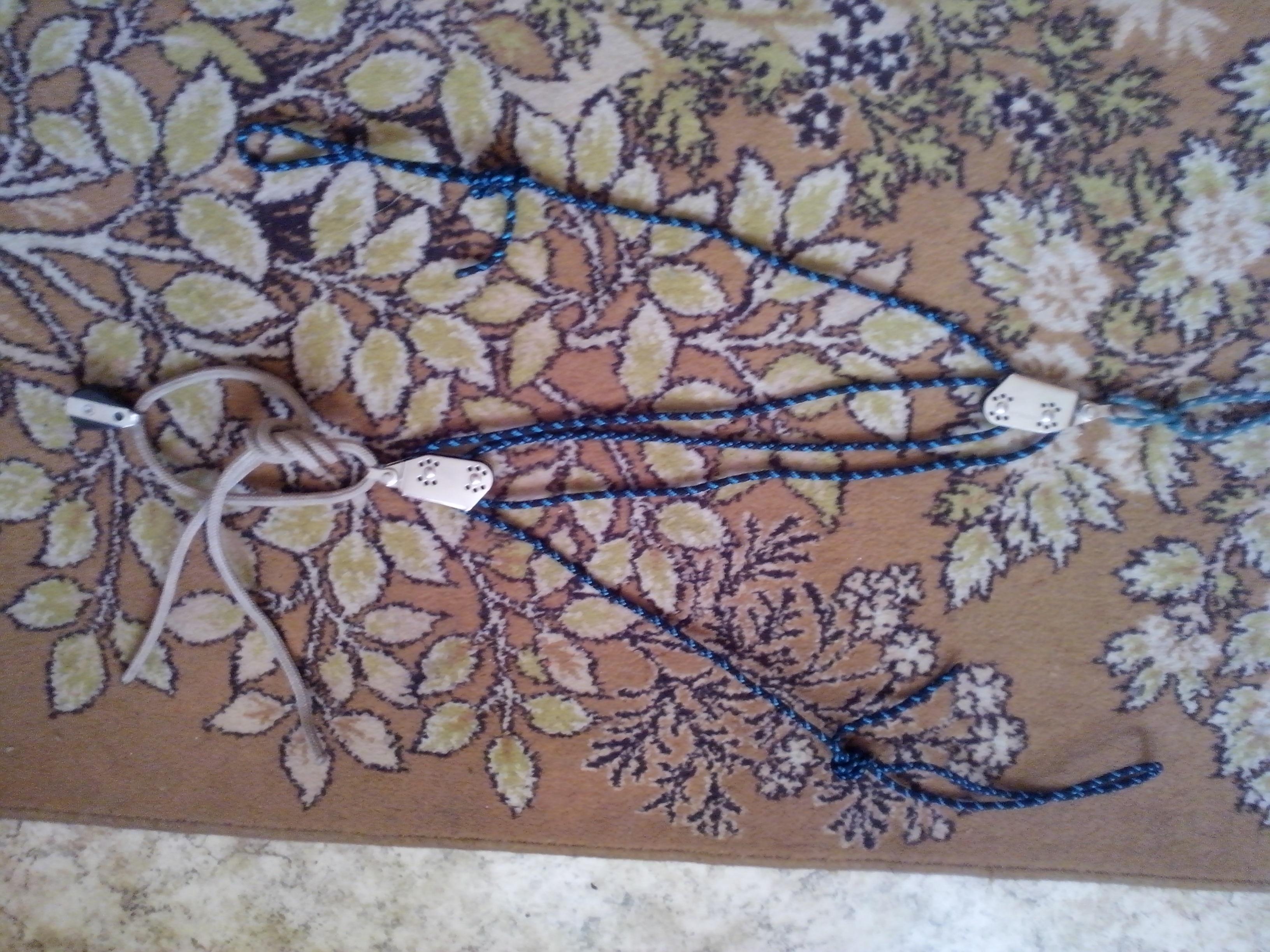

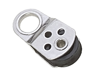

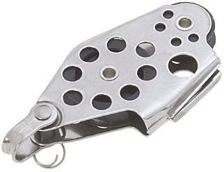

1.Т.Е. нижнийшкотик удлинителя (стакана)выводим вверх снаружи паруса, продеваем чз блочок и уводим в стопор правильно???Или просто привязываете к блоку за обухо блока????
2.У Вас в конструкции всего два блока духшкивный?? (без третьего как у Василия).Скажите плюсы и минусы использования конструкции с одним стопорным блоком, хотели бы переделать в схему с двумя стопорами? и этот блок у Вас сверху или снизу??7

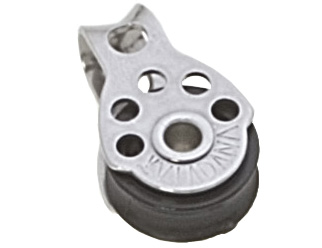

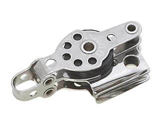

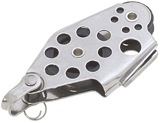

3. такой блок подойдёт?
