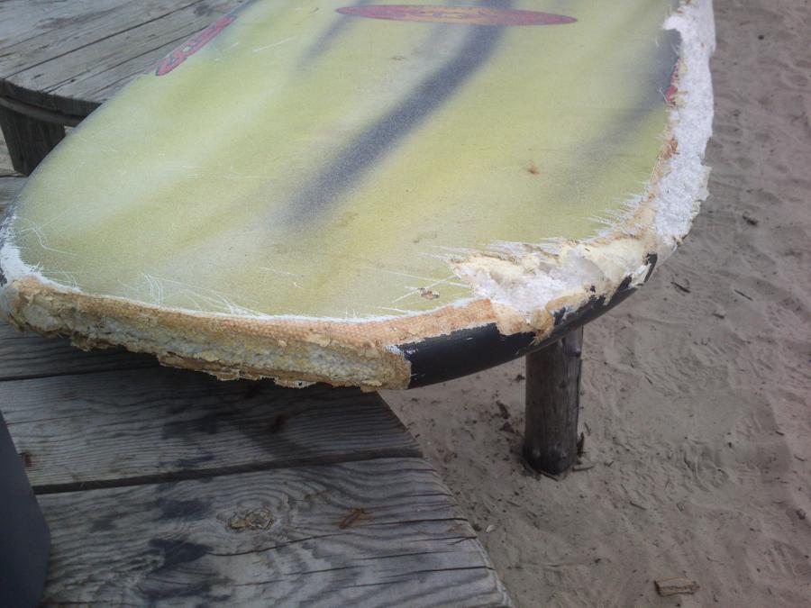

Трещина??? Где? Вроде шпон целый.
А что лучше - пена или Клейберит для этих целей?
Для этих я бы Клейберит залил - та же пена, но плотнее гораздо, щель, вроде как, узкая.
И работать с ним удобнее - баллончик пенный пыщ,пыщ, моргнуть не успеешь, или перелил или промазал.
А этот медленно, как мёд течёт.
Не забудь нос доски сжать пока встаёт, а то тоже разопрёт.
Трещину Василий узрел, я думаю, в левой части левого-же кадра.
Проведи воображаемую вертикальную линию от левого-верхнего угла автомобильного номера - и слева от неё видно что-то типо царапины в направлении "вдоль доски-поперёк к носу" на покрытии шпона.
Что это - трещина или царапина - отсюда не понять

Спасибо всем! Кромки пенопласта нужно увлажнять, чтобы пена встала?

пена встает от влаги в воздухе, стало быть должен быть доступ воздуха к месту ремонта....
Непрочитано 25.07.2013, 14:18
не все пены так же хороши как регент,клейберит, некоторые оставляют внутри большие пузыри, лучше немного смочить из распылителя. макрофлекс провереный, если не шурудить пока высыхает,то засохнет плотно,хорошо... тонкие края я бы не стал срезать, внахлест на них лучше стеклоткань приклеится, чем встык потом...
Непрочитано 25.07.2013, 18:56
Сообщение от Kermit Посмотреть сообщение
Если уверен на сто процентов,что доска внутри аж пересушена - брызни чуть чуть совсем, как пар из чайника. Да и встанет быстрее. Но, предполагаю, что влаги там хватит.
Непрочитано 25.07.2013, 22:32
Если пользоваться пеной, то если хочется пузырей поменьше, то баллон не взбалтывать!

Кстати хочу поделиться. Воспользовался Клейберитом - получилось как нельзя лучше. Пена очень плотная и жесткая.

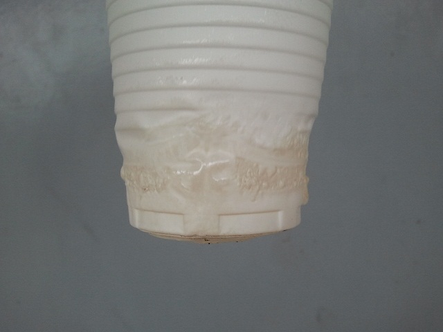

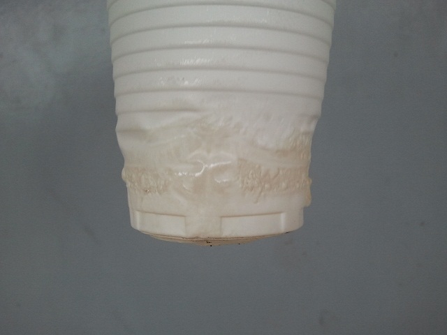

И еще хотел предостеречь от заливки эпоксидкой больших полостей. В значительном объеме, а не размазанная по поверхности эпоксидка дико греется, когда идет реакция.
На фото расплавленный стаканчик в котором делал пробную порцию смолы. Пенопласту тоже может не поздоровиться.
