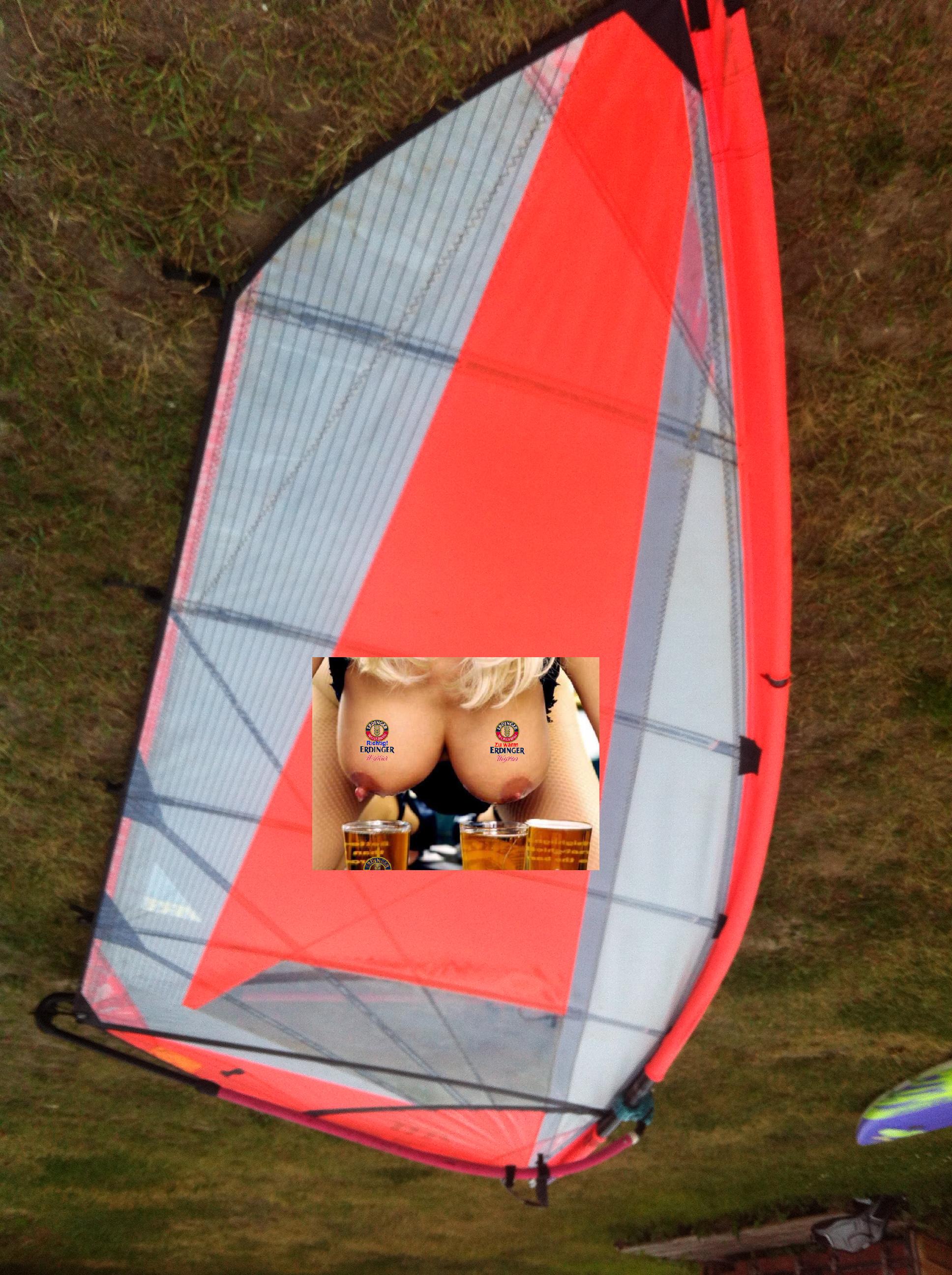

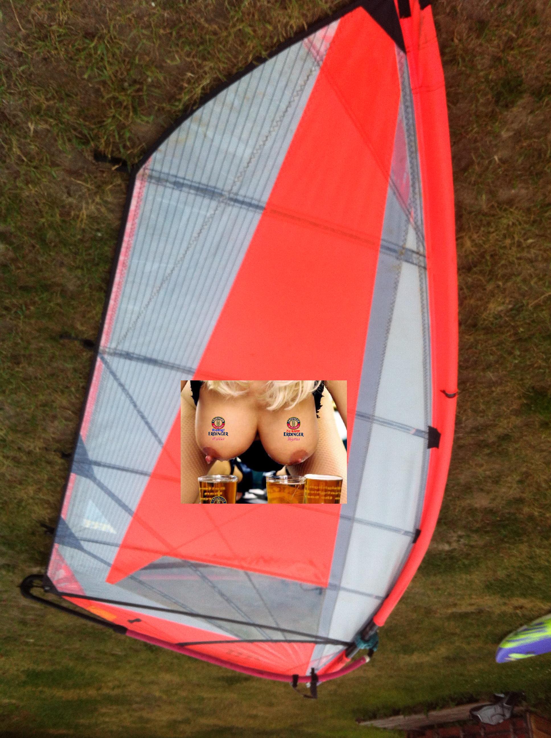

... Вчера пробовал разные варианты набивки. На парусе написана "мачта 491 см". Моя мачта 478 см. Вставил удлиннитель с 14 см, набил - получилась херня. Латы вылезают с другой стороны мачты. Парус болтается. Появилось "пивное пузо". Катать правда не пробовал. ...
А чо? По снимку я никакого криминала по форме не заметил, не видно, чтобы латы впереди мачты торчали. Может быть, он именно при такой набивке будет тянуть лучше всего при умеренном ветре.

Фото недобитого и набитого паруса (фоткал после каталки) прилагается, хотя в данном ракурсе нихрена не видно. Фоткал и так и этак...
Ну, как я уже сказал, торчащих перед мачтой лат точно не видно. А в остальном... на воде смотреть и пробовать надо. И сравнивать то, как парус тянет, а не то, как он выглядит.

Фотомонтаж. Для подогрева интереса ...

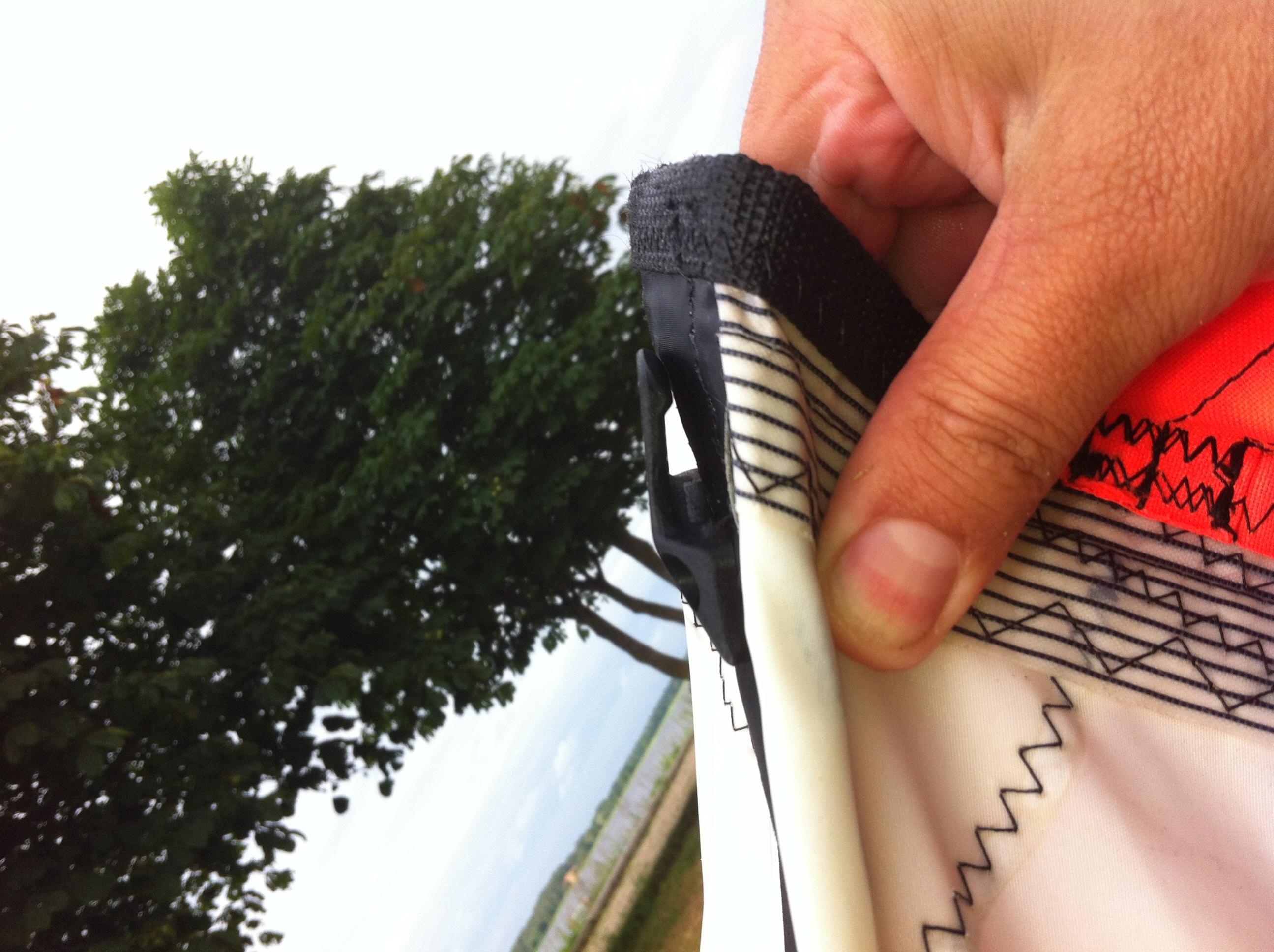

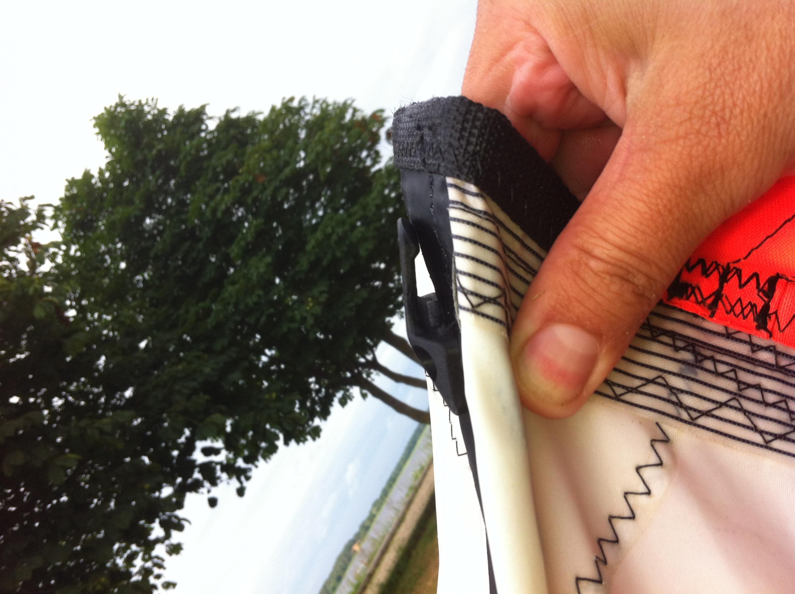

Неудачный ракурс. Латы действительно торчат. При рабочей набивке пробовал отпустить по гику - парус перекидывался после нескольких рывков. Конкретных. Это при слабом ветре естессна. Сказать, что пузо появилось не могу. Так, чуть больше, но не ощутимо. Если недобит по мачте, то я не представляю, что с ним надо будет ещё сделать в слабый ветер, чтобы латы перекинулись. Полгалса ехать с неперекинутым парусом тоже не выход. При сильном ветре латы перекидывались быстрее, но при сильном ветре опять же пузо при рабочей набивке само появляется за счёт давления ветра. Это просто констатация. Парус надо принять таким, какой есть. Играть с настройками... Буду конечно искать камбер. Мож чё найду, или из современных соображу путём хитрых манипуляций. В приложении фото места для камбера на парусе. Если у кого есть на месте - готов купить. Камбер находится под гиком. Там 2 латы сходятся - горизонтальная и диагональная.

чето он у тебя совсем плоский. может по гику чуток отпустить?
вообще на неродной мачте надо просто пробывать. идеально старый парус стоять не будет, надо найти состояние в котором "терпимо".
имхо лучше пленочный подубитый найти. от 100 баксов же щас.
судя по фото такой парус не имеет сильного твиста сверху(старый слоломный тип) и набивать его надо так, чтоб верхняя лата под нагрузкой(рукой) отваливалася сантиметров на 30 вниз, и при нажатии на уровне полоски возникал прогиб сантиметров 15 и расправлялися все складки между полоской и мачтой. ну и в районе перерестия нижниз лат он тоже от мачт долже сантиметров на 10 отходить когда под гиком на 1/3 от мачты нажимаешь.
еще есть вариант что мачта надо constant curve а у вас flexitop отчего третья/четвертая лата заходит сильно далеко за мачту.

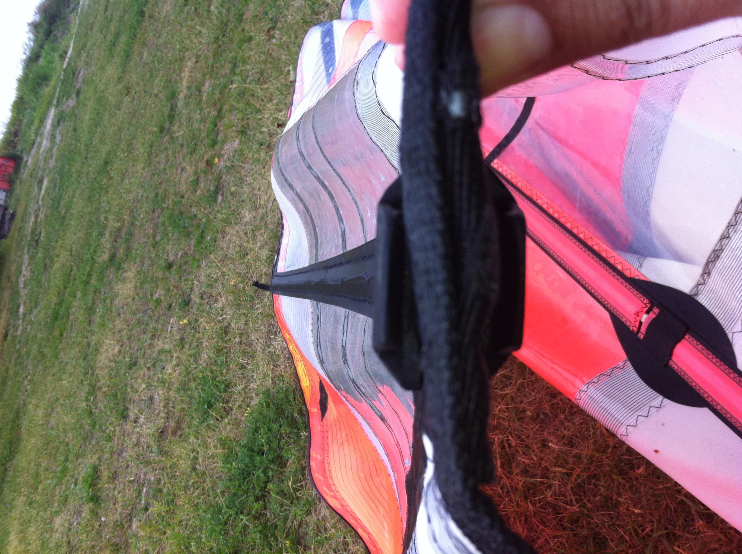

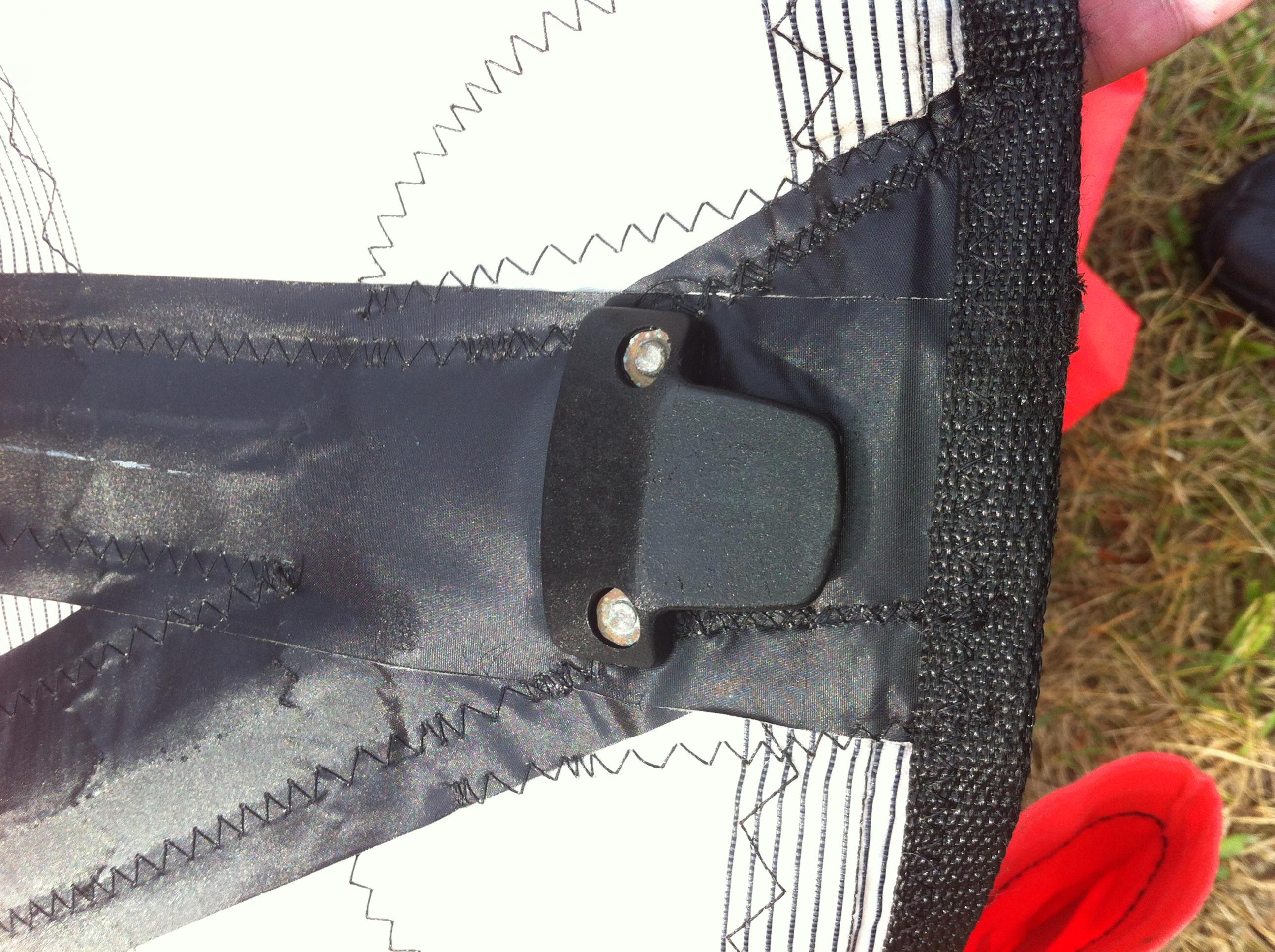

Парус камберный. Внизу должен стоять один какамбер. Но он настолько древний, что современные кукумберы не подходят. Поспрошаю на споте у кого мож в контейнере есть стагый, ненужный камбег. (Да точно есть!). Пропилю перемычку, которая со стороны паруса и попробую приладить. Тогда и латы заходить не должны. И наверняка набивка будет другая... На фото нормальный камбер и с пропилом. Только надо сразу примерить, до мобернизации камбера, чтобы уши на парусе в конце латы нормально доставали до наружних стенок камбера.

Если так распилишь - он развалится очень быстро.
