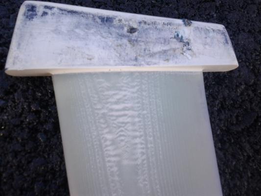

Тоже думаю, что зависит от качества материала. Помню, делали ещё короткие (35 см) плавники из отечественного, то бишь совецкаго тогда, стеклотекстолита. Расслаивались. Тряпка у него была толстой, волокна стекла менее изогнуты, чем у плавников Ж10 из тонкой сравнительно ткани, а дефектов в композите гораздо больше - видимо давление при формовке было слабее. Был отечественный и из тонкой тряпки, но тот на изгиб уж совсем жидковато выглядел. При изготовлении таких плавников срезаются верхние, самые нагруженные при будущем изгибе слои стекла, если срезанные концы ничем (например, рекомендуемым Романом лаком) не закрепить, то при значительном изгибе (а он на длинных плавниках неизбежен из-за малой изгибной жёсткости изогнутых в ткани волокон) расслоение от сдвиговых напряжений естественно и неизбежно. Поэтому для меня было довольно удивительным, что забугорные плавники, сделанные вроде из того же материала, отнюдь не проявляют склонности к расслоению, во всяком случае в длинах до 40 см. Всё просто - материал другой. Это как аспирины у Жванецкого, наш и швейцарский.

Погоду делает...цена. Пром. стеклотекстолиты выпускаются для своих целей,которые они выполняют. Связующее при этом без (смола) без необходимых модиф. добавок. Надо выведать секрет у тектоникса,закупить смолы и добавок,приехать на завод с кучей бабла (где взять?)и увезти свою золотую плиту.Или использовать матричный метод горячего формования с использованием дешевого карбона(можно смеяться).При всем конечный продукт должен быть конкурентным.

Тут скорей не в добавках дело, а в оборудовании: какое давление прикладывается к формуемой пластине. Выше давление - меньше пузырьков воздуха, то бишь тех самых дефектов остаётся в материале. Напрячь производителя закупить специальный пресс под твою "золотую" пластину... имхо, нереально.
А использовать матричное горячее формование вполне реально, ничего тут смешного не вижу. В ССТ занимались, с точки зрения технологии - вполне успешно. Но только это совсем другая тема, чем фрезировка из пластины. Достичь конкурентности продукта тут можно, но времени и денег потребуется гораздо больше. Сделать матрицу и не попасть в форму это сильно тяжелее, чем выточить неудачный плавник.

Tectonix Talon 38 cm выдержал у правильных парней только 2 недели. Стоит он ,конечно ,как талон. Конечно,никто его не поменяет,дадут новый. Некоторые ребята даже прокатиться не могут на моих плавниках-вдруг кто увидит,а контракт подписан...
