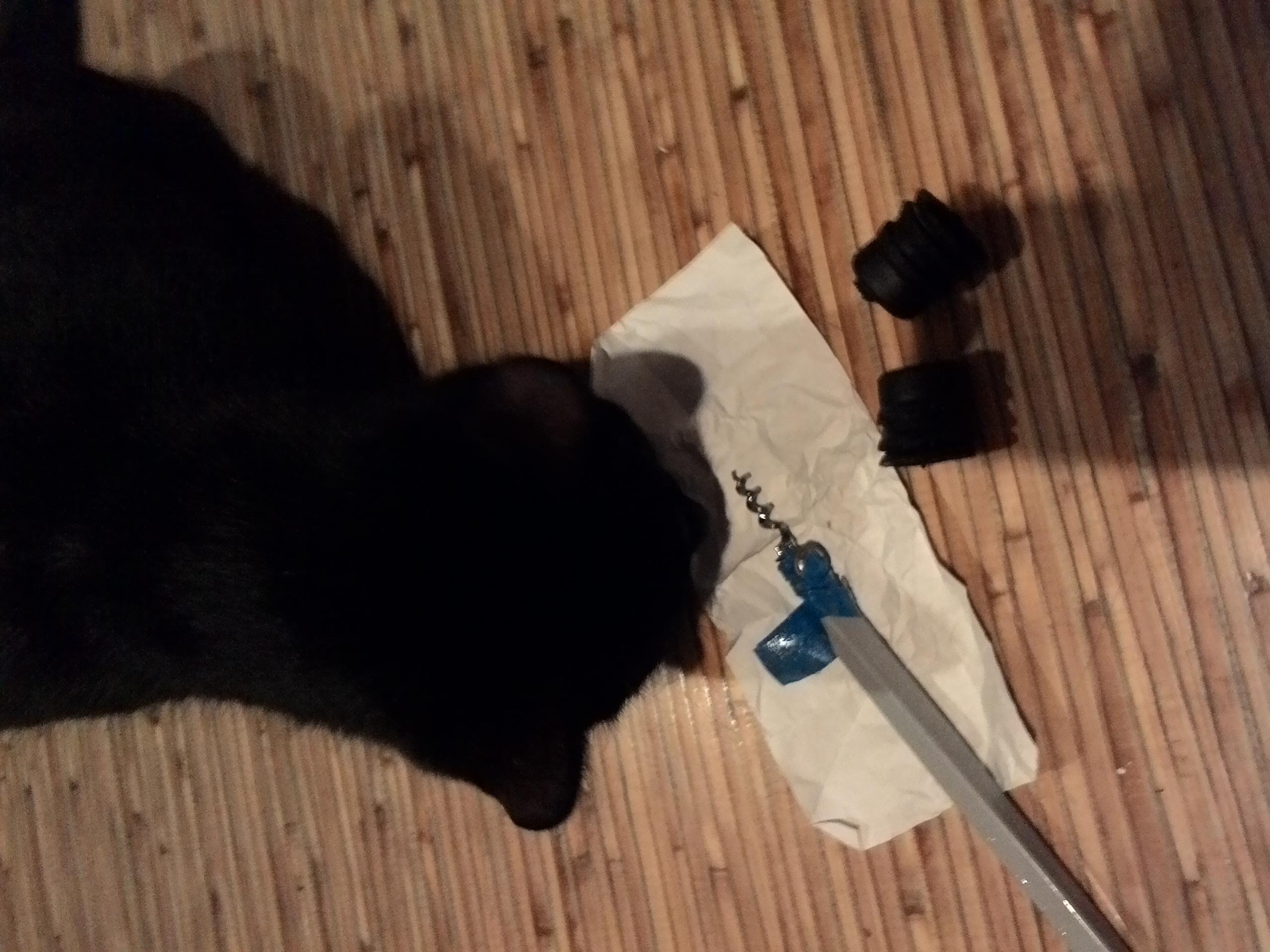

Непрочитано 19.01.2017, 21:52
вот, опять мне попался гик с водой)) пробки мягкие, саморезы в них не держутся, крючок ни за что не зацепился (бортиков у пробки нет). прикрутил на саморез штопор от складного ножика к профильной железке, предварительно влил жидкого масла в гик (вилочное motul) вкрутил в одну пробку штопор, потихоньку вытянул, а вторая не идет, то есть не позволяет зацепиться штопору, он выдергивается из нее. шланг от душа поместил в одну трубу, рукой зажал поплотнее, пробка пошла, и подползла к выходу, подцепил отверткой.
пс. не перенести ли тему в "ремонт матчазти"?

Непрочитано 20.01.2017, 11:07
Переместил.
Если вода втекает, то должна и вытекать. На зиму ставлю гики ветками вниз, без вилок. К весне все сухие. Как-то раз забыл это сделать, один гик зацвел там, где вилка ходит. Т.е. вилка не дает просохнуть, по крайней мере, если у кого пробки подтекают.
Непрочитано 20.01.2017, 16:58
Пробки вытащить. Вставить "сосиску" из полиэтиленовой пены на всю длину. Продается в хозмаге для утепления щелей. Бывает разных диаметров.
Не обязательно супер-плотно (иначе не вставишь). Можно подобрать сосиску на 1-2 мм уже гика. Ее задача не дать набраться большому количеству воды в процессе катания. А после каталки оставшаяся вода просто сливается.
И еще. Длину сосиски надо делать до упора в заднюю вилку в самой длинной настройке гика. И даже см на 10 больше.
При заглублении задней вилки в гик, сосиска сжимается и расширяется, уменьшая объем пустот.
Непрочитано 21.01.2017, 01:18
отличнейшая идея! причем так сделано в задней оковке, и все об этом знают, однако никто еще не предложил столь простое и практичное решение! гораздо лучше чем реанимировать старые пробки, которые рано или поздно опять потекут.
а по поводу сушки гика "за зиму" скажу, что какой тогда смысл покупать легкие гики, если все лето возить в них 200гр.? а легкими они будут лишь первые несколько каталок. уж лучше возить в них 200гр. чего покрепче, чем тухлая вода))
Непрочитано 21.01.2017, 01:51
ultra33
еденица - еду
Благодарностей: 114
Записей в блоге: 19
Если гик карбоновый и задние трубы вставляются в передние, то в передние ничего вставлять не нужно, это что-то постепенно всё равно будет удерживать какое-то количество воды. Из задних труб вынуть пробки и поставить на герметик или клей обратно. Если передние трубы входят в задние, то наоборот.
Конечно, те трубы что без пробок будут набирать немного воды, но она и выходить в щели между трубами будет без проблем.
То есть, у внутренних труб должны быть пробки только на концах, у внешних труб не должно быть пробок.
У алюминиевых гиков дырки под стопоры сквозные, и, соответственно, под ними есть смысл сделать заполнение из чего-нибудь с закрытыми порами.
