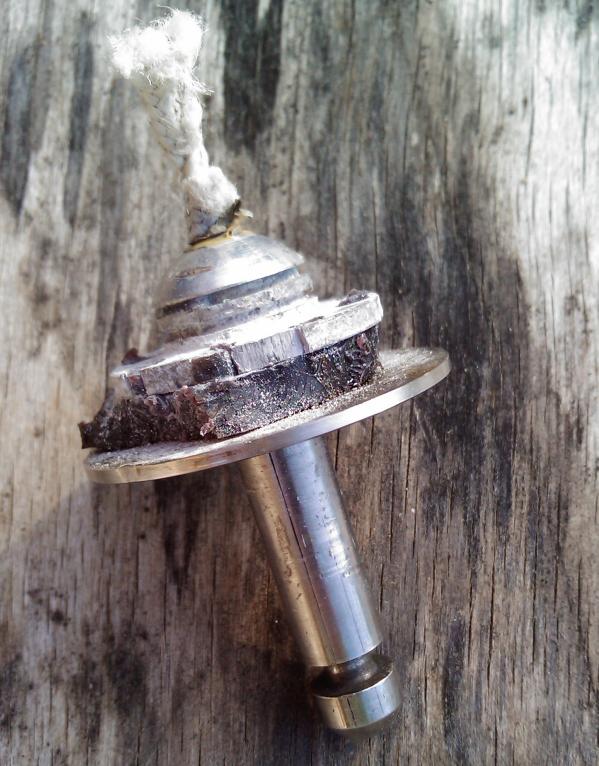

итак, рассверлил я дырку в резинке и в пальце. В резинке плохо получилось, вкривь и вкось, т.к. резинку было не зажать нормально никак. Еще пару раз прозевал перегрев резины, она потекла, и похоже та железка куда шпилька должна вкручиваться немного утопилась внутрь. Первый раз в жизни в руки взял 'мечик' и нарезал резьбу внутри, получилось неглубоко, где-то на 16 мм удается туда завернуть болт. вот думаю хватит ли этого, вроде получается два диаметра если исходить от диаметра шпильки М8.
и еще, когда буду окончательно закручивать что надо использовать, допустим для закрепления намертво шпильки в резьбе. Также думаю капнуть резиной от другого сломанного шарнира внутрь отверстия, т.к. там наверняка останется немного пустоты, слишком усердно поработал сверлом)
кстати из пальца когда досверлил до конца посыпался какой-то светло-желтый порошок, то есть там вверху пустота какая-то заполненная непонятным порошком.
по-поводу покупки шпильки возникают тоже вопросы. скорее всего буду покупать болт т.к. шпилек нету. какой болт покупать, как найти самый прочнейший болт? нагрузки в этом месте немаленькие ведь, ломаются же шарниры...
шайбу, да, тоже придется поискать, чтобы ее внешний диаметр покрывал/прижимал всю резину и этот же диаметр прижимался всей своей плоскостью к стакану. а внутренний диаметр чтобы был в притык к М8 чтобы пальцем ее можно прижать было. то есть в этом вопросе я не согласен с Lop-ом где он пишет "Диаметр, толщина, да и вообще материал прижимной шайбы особого значения не имеют, можно и из куска толстого полипропилена от банки вырезать"
у меня на другом сломанном шарнире вот такая конструкция шайбы и пальца
вот думаю это целиковая конструкция, иль все же отсюда можно выломать шайбу. сходу не получилось)

Ломаются шпильки 8 мм, по резьбе, поскольку в итоге проточено до 6мм. Если не будет резьбы в месте излома, то вряд ли ломалось бы и 8. А у тебя, как я понимаю, 10мм - это сильно прочнее, изначально. Такие только последние годы стали делать.
Как хороший винт найти, вряд ли кто подскажет. Фокус еще и в том, что он должен быть нежравеющий, иначе коррозия по резьбе обеспечена ( Шайбу подбирать по внутреннему отверстию, лишнее снаружи можно сточить - спилить. Можно и ржавеющую, даже, тут вроде не должно сильно гнить.
Закрепить можно любым фиксатором резьбы. Я по лени применяю каучуковый клей (например, марафон), он дубеет со временем, и резьбу хорошо держит... Только отвинтить трудно потом - ну, вопрос количества клея и усилия.

итак, рассверлил я дырку в резинке и в пальце. В резинке плохо получилось, вкривь и вкось, т.к. резинку было не зажать нормально никак. Еще пару раз прозевал перегрев резины, она потекла, и похоже та железка куда шпилька должна вкручиваться немного утопилась внутрь...
Резинку можно смело выкидывать.
Если мерять от торца резинки, то это слишком много. Там вся закладуха металлическая мм15 длиной вдоль оси, а то и меньше, что видно на твоём же фото.
Ты её похоже наскрозь пронзил своими свёрлами и метчиками. Да и латно, учитывая предыдущую рекомендацию.
Существует множество народных способов. Но полно и антинародных, вроде Threadlock. Намертво - красный, накрепко -синий.
Вот, ты ещё один народный способ придумал! Кстати, интересное наблюдение: почему-то большинство из них конкретно в шарнирах не работает.
Наверное, остатки того способа, которым фиксировалась шпилька.
Ну, один из способов, взять (купить) по одному из всех доступных болтов и заказать их испытания на разрыв в специальной лаборатории. Иначе как проверить, что купленный тобой - прочнейший? Но дешевле заказать шпильку с резьбой на концах и без резьбы в средине, там, где будет стык. Диаметр без резьбы сделать больше диаметра по резьбе. Заодно в этом же месте токарь тебе может вместе со шилькой одной деталью выточить шпильку с шайбой посредине или палец+шайба+резьба для вкручивания в резинку одной деталью.
У меня такая была, сам делал, для старого пальца. Ещё, в шаёбочке высверлено мелкое отверстие и нарезана резьба. После того как палец прикручиваешь к резинке (без использования всяких народных и антинародных средств) в это отверстие закручивается винтик с потайной головкой и острым кончиком, которым он протыкает страховочную стропу и врезается в тело резинки, предотвращая самооткручивание пальца.
Вряд ли это целиковая конструкция, впрочем, можно легко это проверить: зажимаешь палец плоскогубцами помощнее, приготавливаешь вторые такие же, зажигаешь газ на плите и суёшь в него всё то, что по другую сторону шайбы от пальца. Когда перестанет вонять и начнёт краснеть, суёшь это дело в воду и пытаешься открутить. Если не удалось, процедуру повторяешь. Какой бы ни была конструкция, в результате поимеешь и палец, и шайбу, и шпильку.

Резинку не буду выкидывать. С наружной стороны она без повреждений и гнется хорошо. Вопрос я так понимаю в закладной, не выскочит ли она вместе со шпилькой из-за того что я ее перегрел. Ну что делать, это я буду уже узнавать на воде, но конечно и на берегу проведу испытания в начале.
Что значит пронзил насквозь, а как иначе может быть когда высверливаешь шпильку из резинки, шпилька закончилась и сверло вошло в резину. Или у закладной было дно, и я не должен был его просверлить?
ладно, по-поводу закрепления шпильки намертво в закладной я наверное не буду заморачиваться. Учитывая мое некачественное исполнение резьбы в закладной резинки я думаю это не самая главная проблема)
когда я спрашивал про самый прочный болт, я имел ввиду что в магазинах они разные и на них написаны какие-то характеристики. для меня они непонятные, поэтому и спрашиваю. ну да ладно, продавца в магазине попытаю
вот это конечно классно. В следующий раз может быть и попробую получить доступ к токарному станку. Но сейчас мне это не подходит. Главный принцип в самодельщины что бы все это было дешево. Что зря ковыряюсь самостоятельно, почему бы тогда мне было вообще не съездить и не купить шарнир за 2500, громадные деньги сейчас по моим меркам.
вот за этот совет спасибо. правда лень уже, хочется чтобы уже раз и готово
но теперь придется пойти лень перебивать. все, пошел костер разводить
