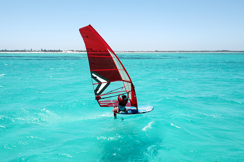

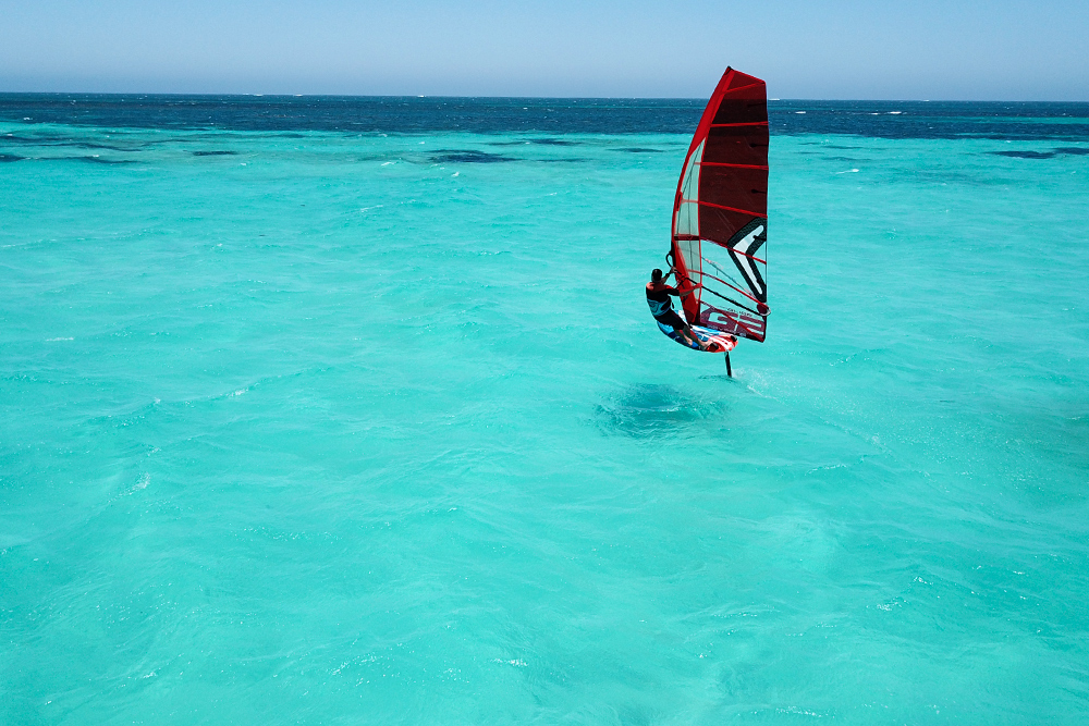

Есть два типа фойлинга - фрирайд и гоночный. Для гонок есть специальные паруса, чтобы получить максимальные характеристики и увеличить шансы на победу.
Почему HyperGlide быстро зарекомендовал себя в качестве эталона для гонок?
В 2019 году - это HyperGlide 2.
За основу был взят FW 12.5. Превосходная аэродинамика конструкции глубоким профилем и с высоким аспектом была очевидна, но по сравнению с парусами FW требовался другой подход к стабилизации профиля:
Меньше лат, чтобы позволить профилю быстрее надуваться при меньшей ветровой нагрузке. Легче пампить.
Более легкая система камберов, так как вес имеет решающее значение для фоил парусов.
Уменьшенная длина гика улучшает контроль и управляемость.
В результате революционный HyperGlide 2.

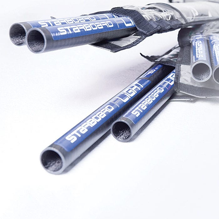

Фойл-гик. Ждём фойл-шарнир, фойл-удлинитель и фойл-петли :)
А про фойл мачту забыли. А она есть
Мачта Flight доступна в трех размерах: 400, 430 и 460. Конструкция Carbon 90% минимизирует вес. Уменьшенный диаметр помогает верхушке гнуться и дышать. Исключительная отзывчивость мачты превращает каждый взмах в тягу, чтобы взлететь.

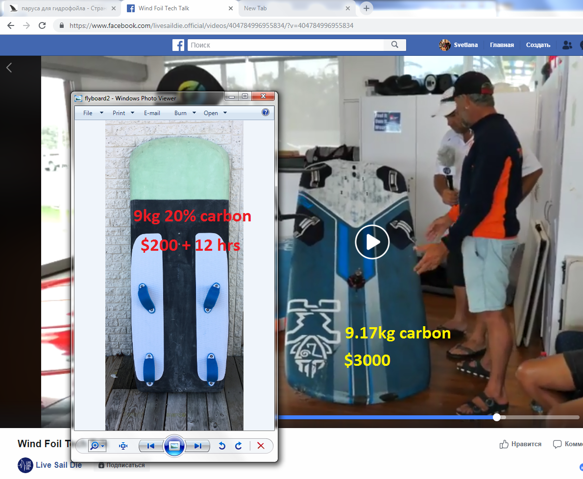

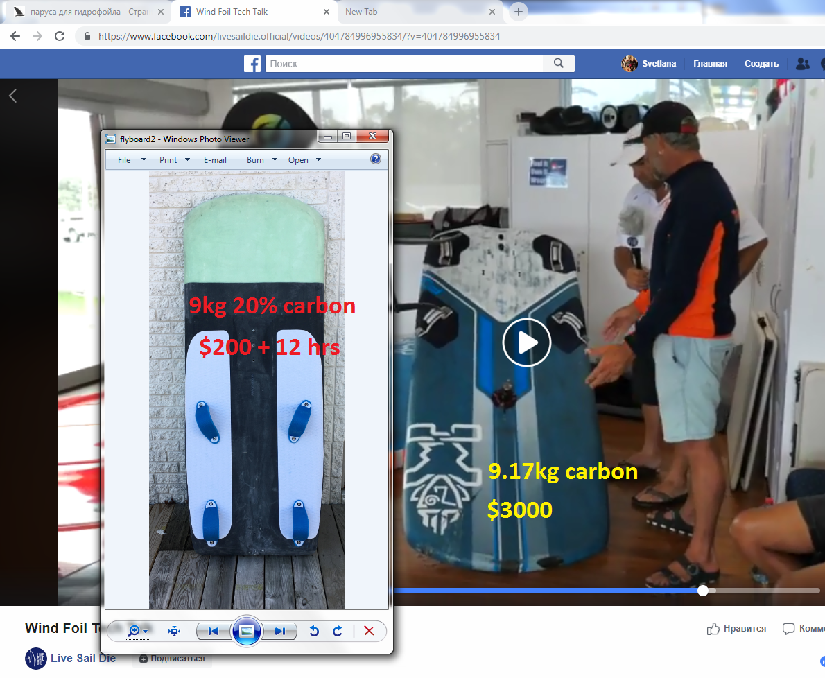

Сделал сам, и оказалось как СБ. СБ доску до сих пор не видел, честное слово.
