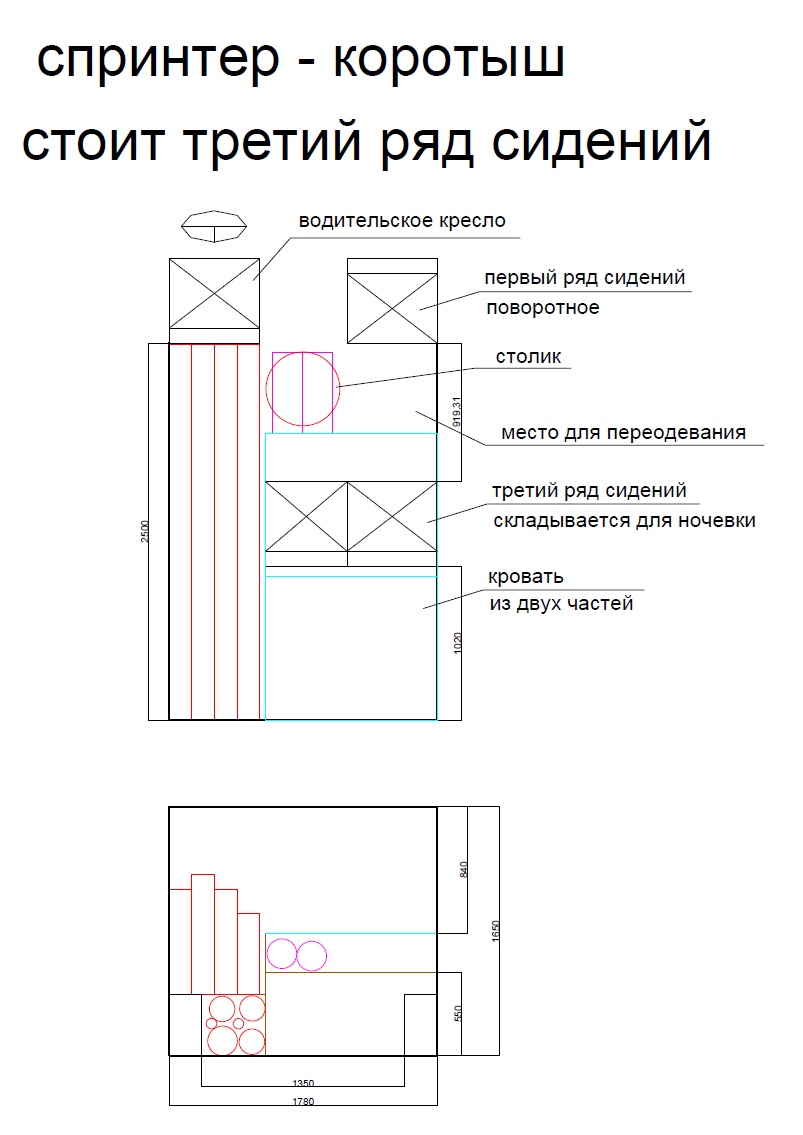

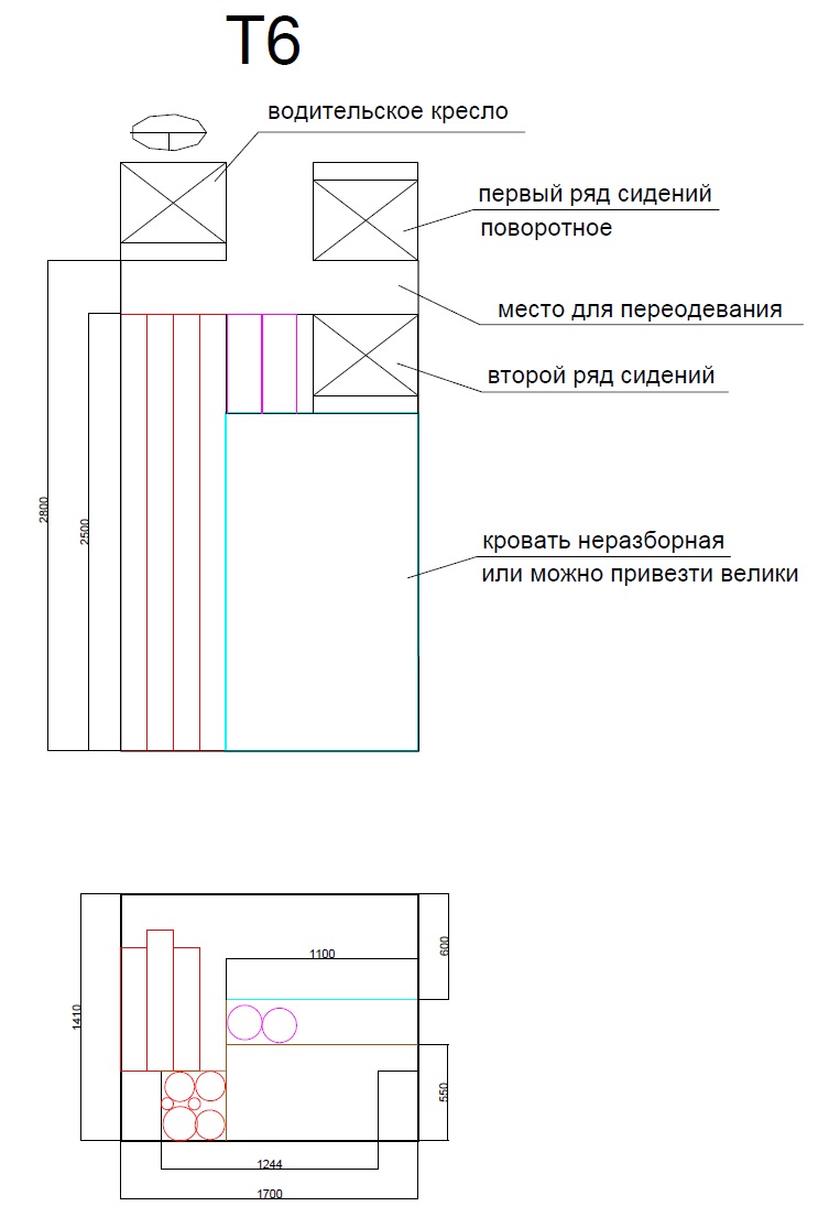

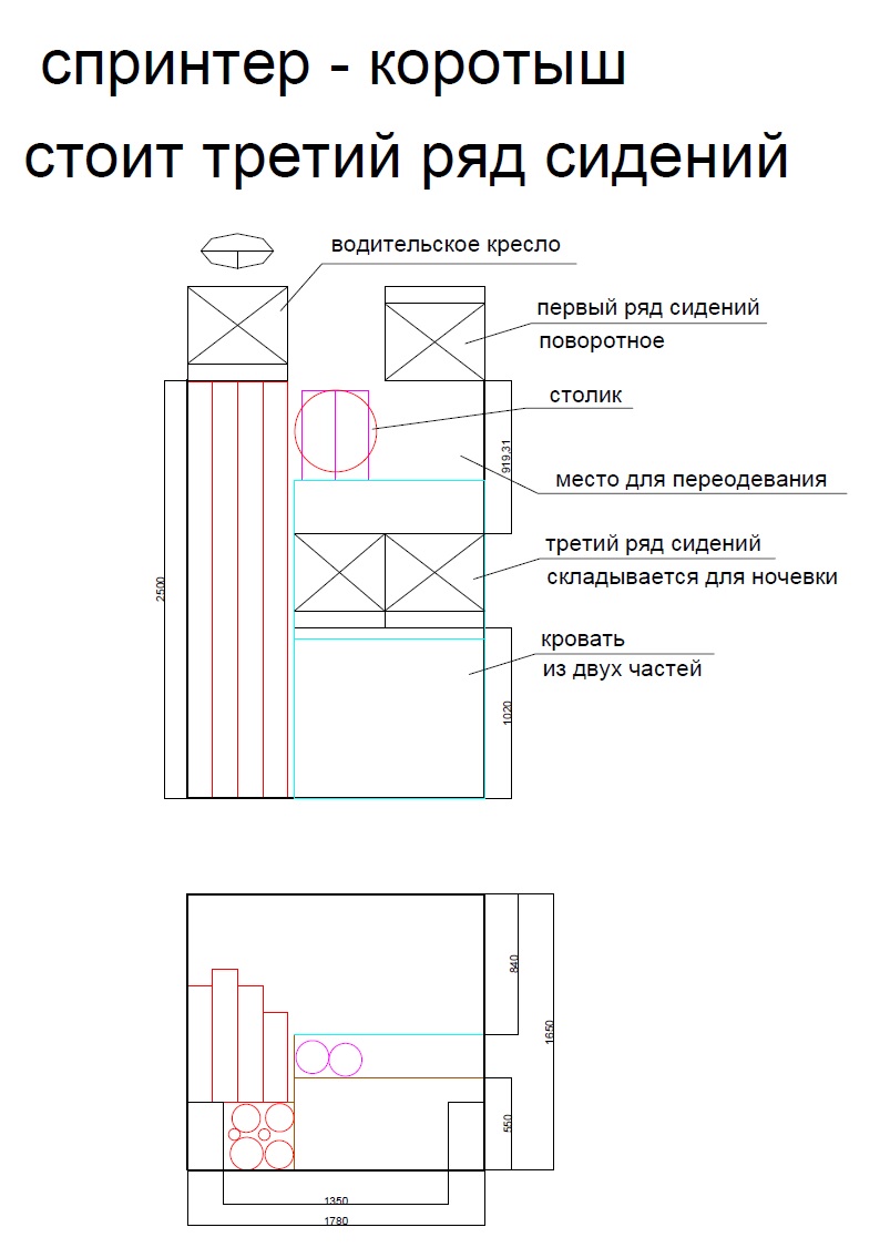

Вот и я прорисовал. Предлагаю вниманию схемы Т6 L2H1 и спринтера L1H1.
В принципе, в спринтер все влезет, если позволит пространство за водительским креслом. Расстояние по полу 260см. Чувствую, этого мало будет, надо ехать мерить.
Интересное решение пришло в голову - убираем второй ряд сидений, но ставим третий! Появляется куча места для быта и посиделок.
Ну, а в Т6 тоже все получается, узковато правда.
Покритикуйте. А я поеду куданть обмерить коротыша. И про фламинго спрошу.

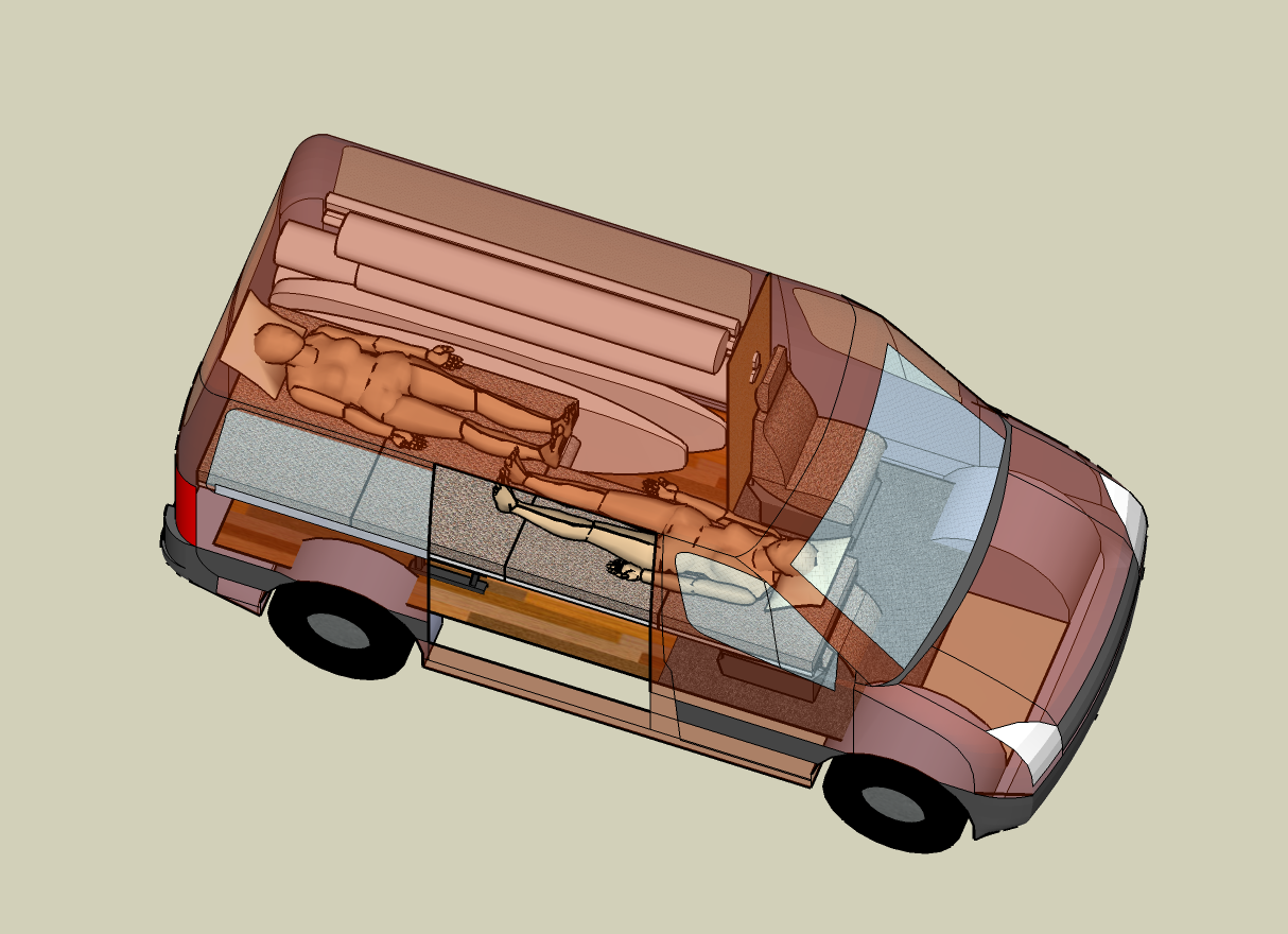

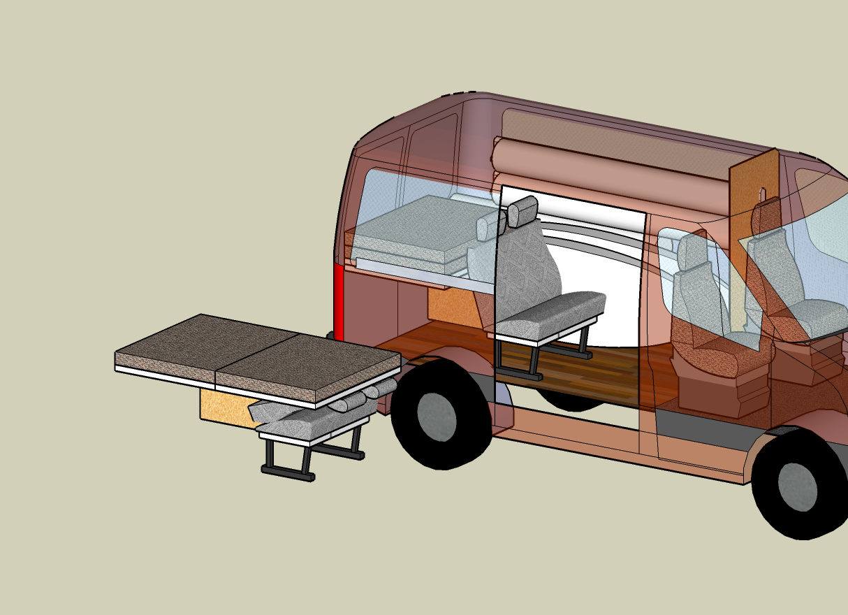

Если я тебя правильно понял, то это будет выглядеть вот так.
Идея хорошая, и для багажа много места под кроватью.
Как хорошо, что у тебя машинка вся прорисована. Сейчас заметил, что опора передней части кровати перекроет вход через сдвижную дверь!
Неперекрытая длина (проем) составит примерно 70-80 см из 104см.
Наверное, надо делать заднюю опору передней половины кровати, как обычно. А переднюю опору... опирать перед кровати на сложенные спинки сиденья через какую-то проставку. Усложнение конструкции и эксплуатации. Прям, раскладушка получается :)
Или не делать дополнительное место для матчасти (полку H=550), а сразу кровать на этой высоте. Мне одному четырех парусов хватит. А товарищ, если со мной приедет, выложит свое по приезду. Как-то так. Кровать-то все-равно тесновата для двоих парней

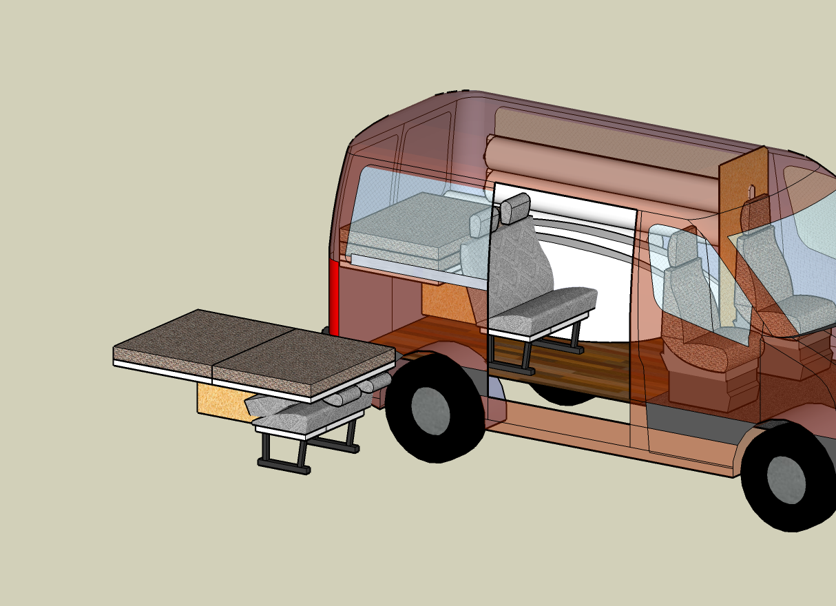

Обычная совдеповская двуспальная кровать 120х190.
В машину можно и чуть поменьше.
Можно предусмотреть третье спальное место :
1. На переднем ряду. Лично я в Дукато нормально там помещаюсь. Отделён от общего салона спинками сидений, отдельный вход - ну просто роскошь.
2. Длина салона в коротком Спринтере от торпедо до задней двери, где-то 3,5 м. Отчего бы не продлить сборную кровать вдоль правой стороны до переднего сиденья. Для одного человека (70х95). Ложитесь себе "валетиком". Один носом к передней двери, другой к задней. Выход через сдвижную дверь будет перекрыт, но можно свободно выходить через водительскую дверь.
Возможно, тут даже не придётся шить специальных подушек, сгодится и надувной одноместный Имтексовский матрас.

Ложитесь себе "валетиком"...
дамы могут и вместе лечь, не позорно
Опору переда кровати на спинку сиденья одобряешь? Или делать типа ножки раскладушки?
Непрочитано 18.01.2016, 17:24
#225
Alex Andr
Club: Свободный сёрфер
Благодарностей: 28
Изображений: 36
Я бы сделал опоры.
Что-то типа туристических столиков, только по прочнее.
Если пользоваться надувным матрасом Imtex 140х200, то можно сделать просто металлическую решетчатую рамку и возить её прислонив к стеллажу с оборудованием или под потолком.
