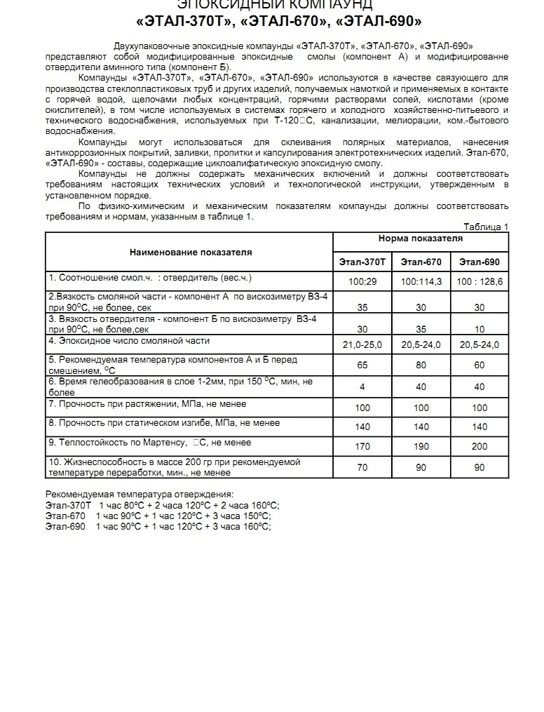

Когда встал вопрос делать для ССТ плавники я изучил вопрос и выяснилось что смола у них была использована слишком густая. Для того процесса, которым они пользовались вязкость смола должна быть определенное(не помню диапазон) но не гуще 1000 сантипаузов. Но и не сильно жидкая. Чтобы обеспечить устойчивость пропитки. Если сильно густая, то она шпарит по пустотам, которые всегда есть, оставляя сжатые области сухими. Если сильно жидкая, лезет в каппиляры, оставляя пузыри в пустотах. Я консультируюсь время от времени у ребят, которые делают беспилотники и они прокачивают довольно большие крылья без доп давления. Смола обычного отверждения. А сст-шники вынуждены были добавлять к вакууму еще 6 атмосфер в плюс, чтобы пропихнуть свою смолу.
То Вадим
Стеклянный плавник пройдет столько же сколько угольный. Добиться прочности можно. Используя в первую очередь направленное стекло и соблюдая температурные режимы. А ни какие-то 190(!!) градусов. Просто это будет ракета из макарон.
Сейчас рассматриваю варианты смол, да и те которые использовал вполне допускают термообработку при 150гр. Например: 6ч.-80гр; 4ч.-100гр; 2ч.-120гр. Ну я так рассудил, что можно и 20 мин- при 190гр.
Вот например вариант смолы на фото (внизу рекомендуемая температура отверждения)

Нет это не инфузия. Это по сути rtm. Инфузия когда вакуум прижимает ОДНОВРЕМЕННО и пакет и тащит смолу в открытой матрице. Причем есть разные варианты, но смысл именно в том что мягкая прижимка. Т.е. все сжато одинаково. В закрытой матрице сжать равномерно очень трудно. Поэтому это другой процесс. Лоп в принципе описал как там.
Вадим, это смола для намотки. Как вы планируете с ней вообще работать?? Вот нагрели до требуемых 65- 80 градусов и чего, ручками укладывать будете? Бо-бо не будет?
У нее процесс - нагреть до 65 градусов, намотать, и в печь. Вам нужна смола для ручной формовки. Но мое мнение - из отечественных смол ответственное изделие не сделаешь.
Да, что-то об этом не подумал, но посмотрим, у меня ещё три-четыре варианта Эталов. Списывался с технологами-утверждают, что не уступают западным аналогам, а по цене на порядок ниже!
