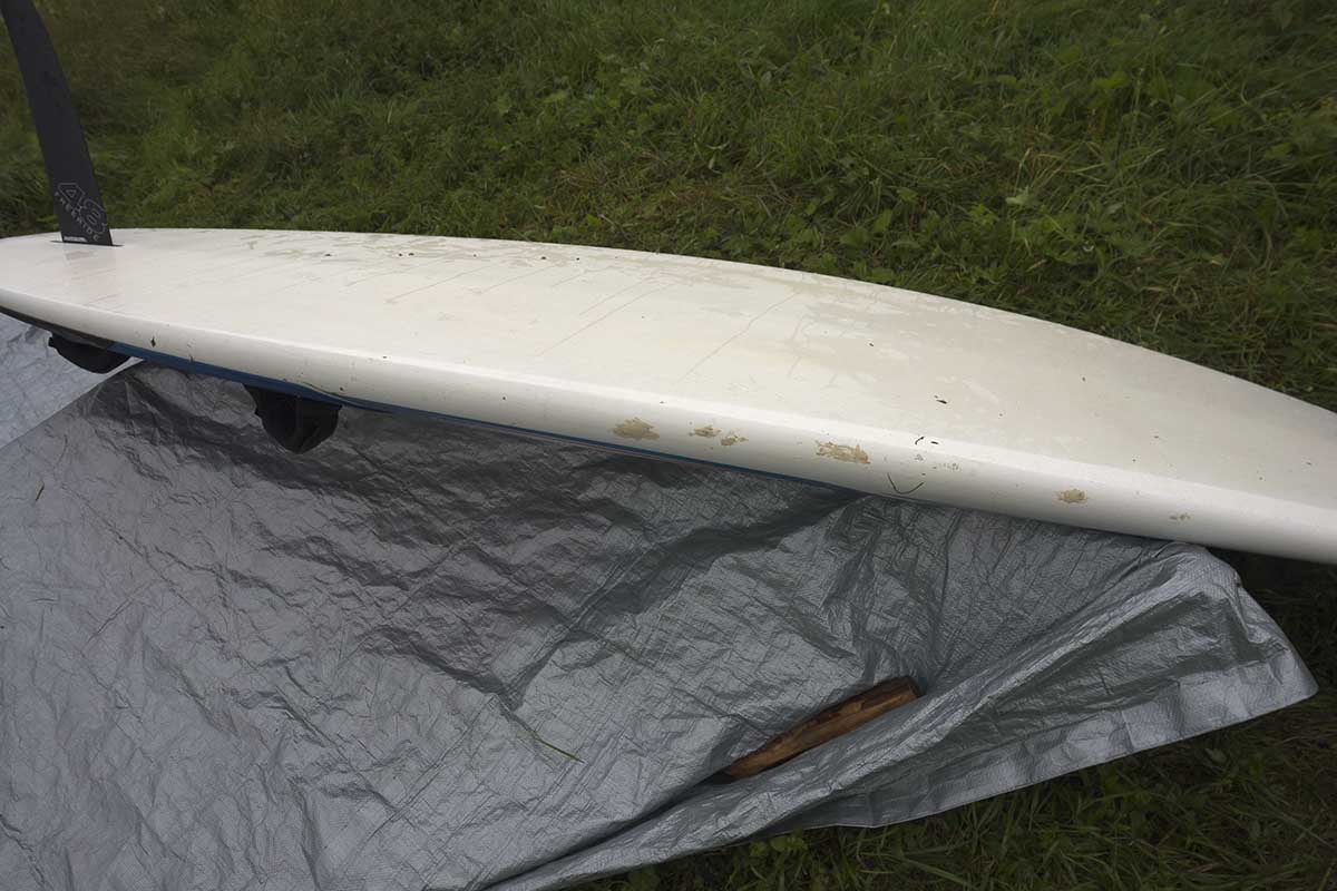

Будете смеяться, но на моей доске борт округлый, но на глиссировании с креном даже на самых малых скоростях вода его не касается. Вообще. Отскакивает как ошпаренная. Странно, что Вы не понимаете, почему.

Округлый в каком месте? - В носу?
Я вижу у вас в глиссирующей зоне контакта НЕсглаженный рейл (пусть не такой острый, как у скоростных досок), который таки делит поток на два - по днищу и по рейлу.
Т.е., чем заваленней (округлее) острая кромка рейла - тем менее скоростной режим глиссирования...
Так в том-то дело, поток один, нет потока по рейлу, совсем! Поток от днища вылетает из-под доски и в сторону крена, несмотря на явный дрейф.
