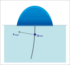

Кривая формула будет смещаться в право, я думаю.
Тут не думать - знать надо.
Критерий: куда будет сходить поток с рейла? - Влево. (Относительно оси...)
Значит, в противоположную сторону будет стремиться рейл (рейлы, доска). Третий закон Ньютона...
Первая создаст наибольший упор в борт при ребрении на глиссировании.
3 и 4 похожи на реальные доски.
4 возможно будет немного упираться, т.к. сужение к корме меньше, и борт даст небольшой положительный угол атаки (в горизонтальной плоскости)
Всё, что будет находиться под углом к потоку, будет создавать упор.
В упоре нам, конечно, интересна роль боковой/поперечной составляющей.
Не той, которая участвует в лобовом/продольном сопротивлении и тормозит.
В этом смысле упор эффективнее (аналог "качеству" крыла), когда он вертикальный, а не горизонтальный - как на самом деле стоит рассматривать рейл (борт доски).
Поэтому длинный рейл надо как-то нейтрализовывать (в том же духе, как боролись и побороли длинные кили у олдскульных яхт), раз он привносит больше издержек, нежели скоростного конструктива.
Т.е., упор рейла надо или выключить совсем илм сделать так, чтобы он включался и выключался из работы без знакопеременных перегрузок - чтоб резко не уваливал или не приводил в околоштаных режимах...
Красный пунктир - штатный курсовой дрейф доски.
Для одной и той же доски (матчасти), но с разными по весу райдерами угол дрейфа будет разный - для легкого райдера меньше. (Это понятно?)
Если линия борта (красный пунктир) для штатного режима спроектирована для легкого райдера, то тяжеловес с таким рейлом будет иметь ... - правильно, момент приведения!:
Тяга на парусе у тяжеловеса должна быть больше, ответный упор на плавнике в той же степени должен быть больше, поэтому плавник должен стоять под бОльшим углом к потоку. Но!
Тяжеловес не дурак, не будет зарезаться (как легковес) и его такое периодическое контруваливание принесет ему ... двойную акселерацию - за счет уменьшения сопротивлений и плавника и рейла И реализует свой потенциал тяжеловеса на разгонном плато ... поляры! У легковеса такой возможности в штатном режиме в передоз практически нет...
Если же линия борта (красный пунктир) для штатного режима спроектирована для тяжелого райдера, то ситуация для легкого райдера, на той же доске, обратная.
При контакте подветренного! рейла с водой будет возникать момент... уваливания, который будет стремиться рачить - со всеми вытекающими ожиданиями...
Когда пойду покупать, захвачу листочек
Голова удобнее.
Если бы я был Lop - я бы попросил уточнить ситуацию и дать определение "колеблется".
Похвально.
Даже он не просил про это (во времена пламенных дискуссий).
Чтобы не славливать спинауты на маленьких плавниках - они должны правильно скидывать перегрузки, т.е. колебаться в такт им относительно доски.
С большими плавниками история совсем другая. Они воткнуты в воду, как корни деревьев. Практически ведут себя статично даже на чопе. (К сожалению, совсем мало видеоподтверждений и описаний самоощущений от формулистов, имеющих разноупругие плавники!)
В этом смысле остальная матчасть с райдером должна колебаться относительно воды и плавника.
Типа того, что в приложении (увы. сейчас хочется убрать выпуклый нос...).

Для разнообразия, будучи тренером, я проводил тренировки на водных лыжах. Буксировал своих подопечных спортсменов-школьников и наблюдал за ними.
Было видно, как малейший чоп (ветер) в прогрессии накапливал мышечную усталость и вырубал былую устойчивость и уверенность, имевшуюся на гладкой воде, на раз.

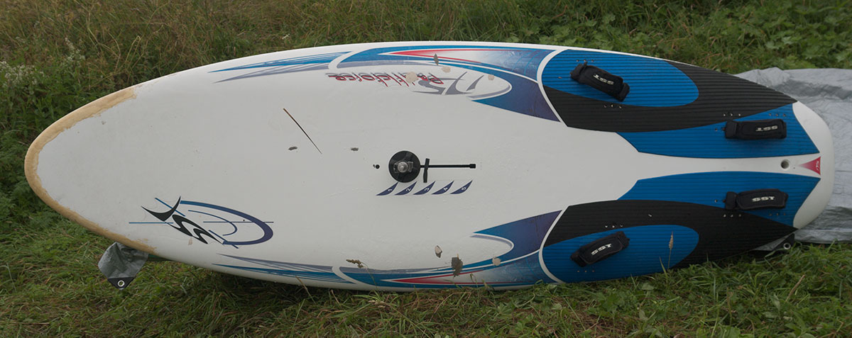

А теперь опустимся с высот теории к сугубой практике.
Сегодня не планировал никуда идти, а просто мотать километры туда-сюда скучно, поэтому стал изучать вопрос, каков упор рейла в воду и его значение для общего упора, вместе с плавником.
Для начала решил рассмотреть, что происходит при ребрении вокруг подветренного ребра, как ни странно, никогда не смотрел на доску именно при ребрении, считая, что куда важнее смотреть, куда доска идёт, чтобы не зарыться этим самым ребром в слишком большую чопину.
Тянуть резину с подробностями не буду, результат таков:
на любой скорости, от "на грани схода" до "состригания верхушек", от чуть заметного ребрения до явно излишнего, но без зарывания никакого касания бортом воды нет!
Даже на самой маленькой скорости, когда подветренный борт находится явно ниже уровня ровной воды, когда крен и дрейф максимальны, когда плавник для данного паруса даже маловат, поток воды из-под доски вылетает настолько в сторону с подветренной стороны, что борт остаётся сухим!!
Поэтому вопрос с бортовым упором при крене подветер для меня и моей доски закрыт навсегда: его нет.
Чтобы не было лишних вопросов, форма доски в плане:

Ну, для такой "кругленькой" доски это очевидно, вопрос возможности упора в борт в основном к формуле относится.
А как удалось увидеть подветренный борт, его же должно быть не видно, когда висишь .
Сам никогда не смотрел, завтра попробую взглянуть. И еще раз убедиться, что моя слаломка также не создает упор в борт.
Да еще, коллеги спасибо за подробные комменты!
Непрочитано 19.07.2012, 23:42
#149
Благодарностей: 359
Сообщение от Surfmonster Посмотреть сообщение
А как удалось увидеть поветренный борт, его же должно быть не видно, когда висишь .
У такой круглой как раз всегда найдётся участок борта, как параллельный ДП, так и параллельный курсу. Но, как оказалось, нет ни одной точки касания бортом воды, что для меня оказалось полной неожиданностью.
Хотя этого следовало ожидать.
А чтобы увидеть - пришлось изворачиваться. Правда, не слишком сильно: при малой скорости вполне можно ребрить, зависнув на гике над доской, при большой на сидячке можно держаться за бортом и достаточно высоко держать голову, а при слишком большой - достаточно посмотреть на след, оставляемый доской, чтобы убедиться в отсутствии признаков касания воды бортом.
И у меня большие сомнения, что даже в случае формулы с прямым бортом он будет касаться ровной воды, так как у формулы куда меньше дрейф, чем у любой другой доски.
Нет, конечно можно зарыть борт в воду у любой доски, задавшись такой целью, вот только далеко ли после этого уедешь... Это же не яхта, у которой борт всегда в воде.
