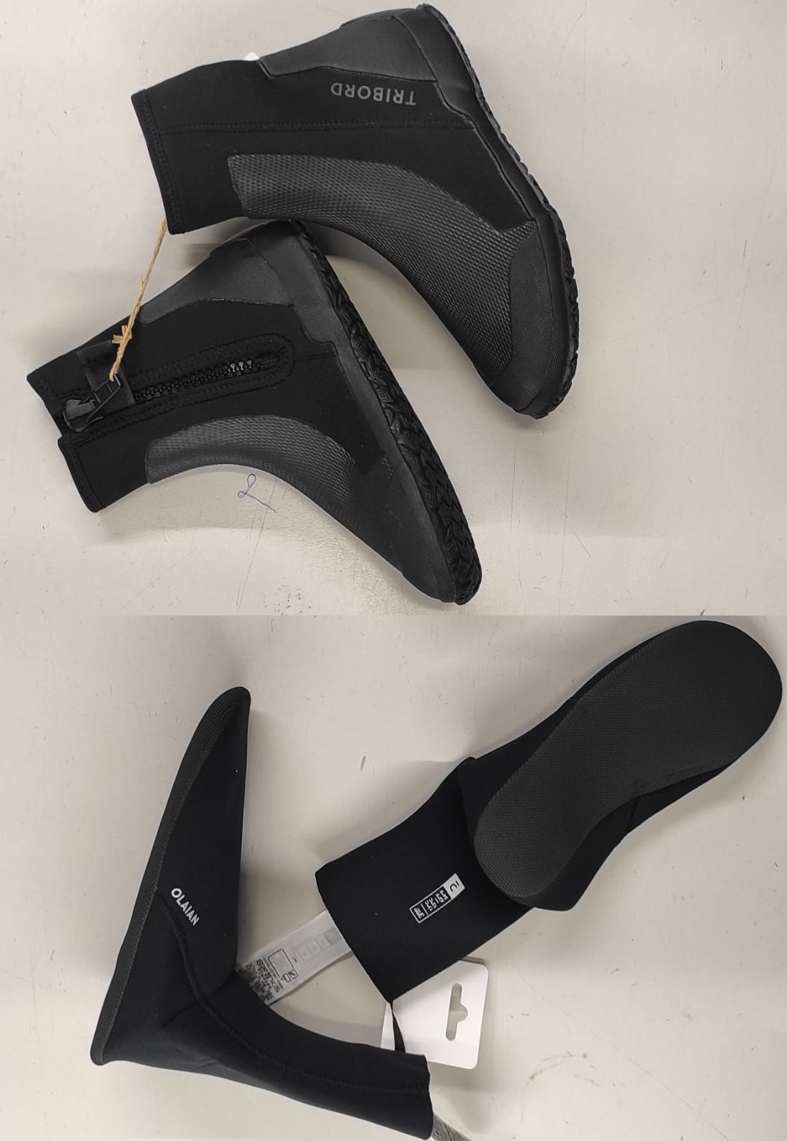

Возникли вопросы по трапеции, трапеционным шкотам и тапкам. Трапецию не смогу брать с примеркой - только сразу выбирать. Ну, может можно будет отослать обратно, если не подойдёт. Но это не точно.

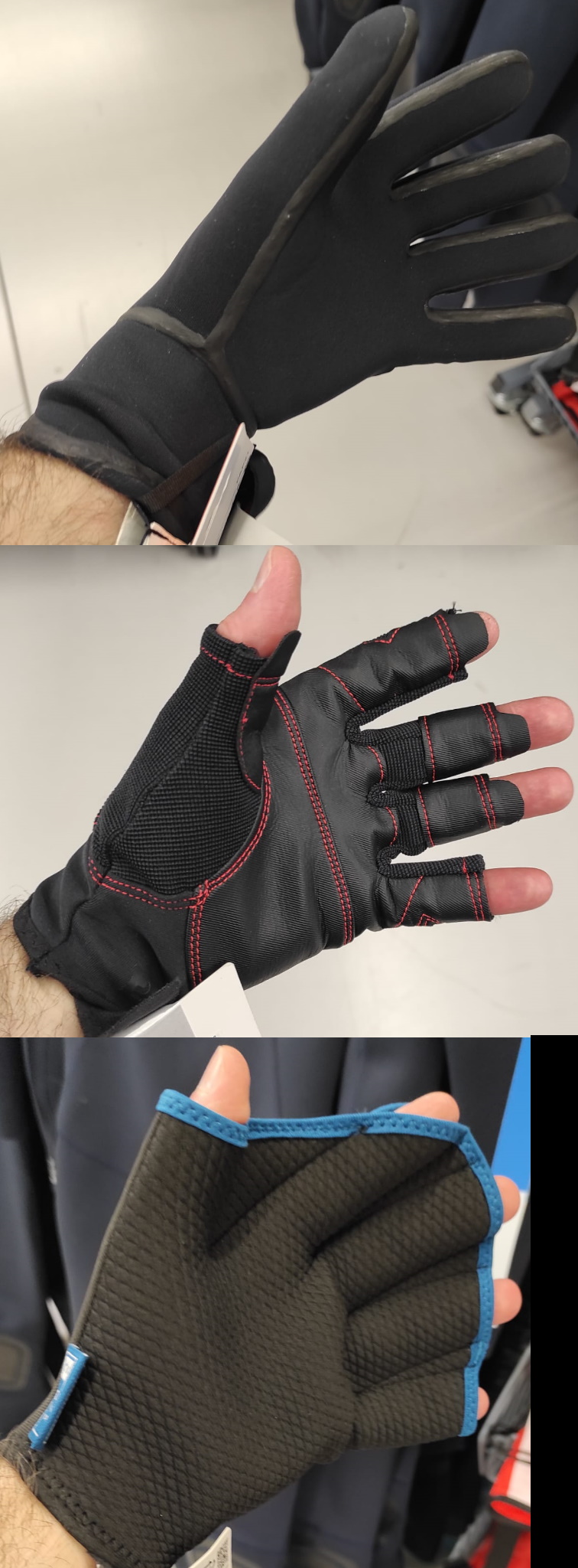

Перчаток тоже куча вариантов. Померял некоторые. Заметил, что есть такие, которые вроде плотно сидят, но через время чувствуешь, что сильно сжимают, и пальцы холодеют. Это явно не то - кровообращение нарушается, и скоро после надевания перчаток просто держать гик не сможешь. А вот с перепонками вроде неплохо выглядят - особенно, если придётся поплавать вдогонку за доской.

Тапки с максимально гибкой подошвой, специализированные. Для дайвинга не подойдут. На фото оба фуфло.
Кататься лучше без перчаток, для холодной погоды взять варежки с открытой ладонью.

Плотные перчатки - сразу отказать, они ровно на 10 минут, дольше руки перестанут держать и будут мёрзнуть больше, чем просто голые.
Как показывает моя практика, выше 12° без перчаток однозначно, до 8° можно терпеть, но придётся время от времени согревать пальцы дыханием, сворачивая их в трубочку. А холоднее - лучше сразу варежки с открытой ладонью.
Перчатки с открытыми пальцами - это против мозолей. Против мозолей есть ещё гики с некруглым сечением, это куда эффективней и удобней. У меня самодельные гики были с прямоугольым сечением и я много лет даже не понимал, как можно гиком намять мозоли. Круглые - зло, зато технологично.
Тапки неопреновые мягкие, жёсткие - это для ходьбы по дну или болотам. Высокие тоже могут пережимать ноги, но это как правило не так критично, как с перчатками.

Перчатки - варежки с открытой ладошкой GUN Neo Mittens + летние GUN Amara Gloves от мазолей:
https://gunsails.com/en/neo-mittens-y22
Полные неопреновые перчатки не бери - руки "забьются" сразу.
Почему все советуют с открытой ладонью? У меня мозоли как раз там натираются - где палец к ладони прикрепляется и дальше следующая фаланга. Я приноровился пока обычные рабочие перчатки прорезиненные, но у них манжета неплотная, поэтому набрав воды, они сползают с руки. Эти разные неопреновые, кстати, тоже сползают?
Мне главное, чтобы мозоли не натирались и перчатки не сползали.

Я раньше пытался приспособить обычные пляжные тапки для защиты ног, но с бортиками, и рабочие перчатки. С обычными носками и без. У тапок одна проблема - давят или наоборот спадают, набрав воды. У перчаток - спадают, набрав воды, т.к. манжеты не держат. Так что решил прекратить этот маразм и найти что получше.
Эти с дыркой на ладошке не сползают. Держак лучше по сравнению с закрытыми. Пока не попробуешь и те и те, наверное не поймешь.
Если перчатки не для защиты от холода, а от мазолей/солнца, рекомендую такие: GUN Amara Gloves ( https://surfzona.ru/upload/resize_ca...ae5a6fd3b.jpeg ). Буквально позавчера их тестировал, понравилось.
