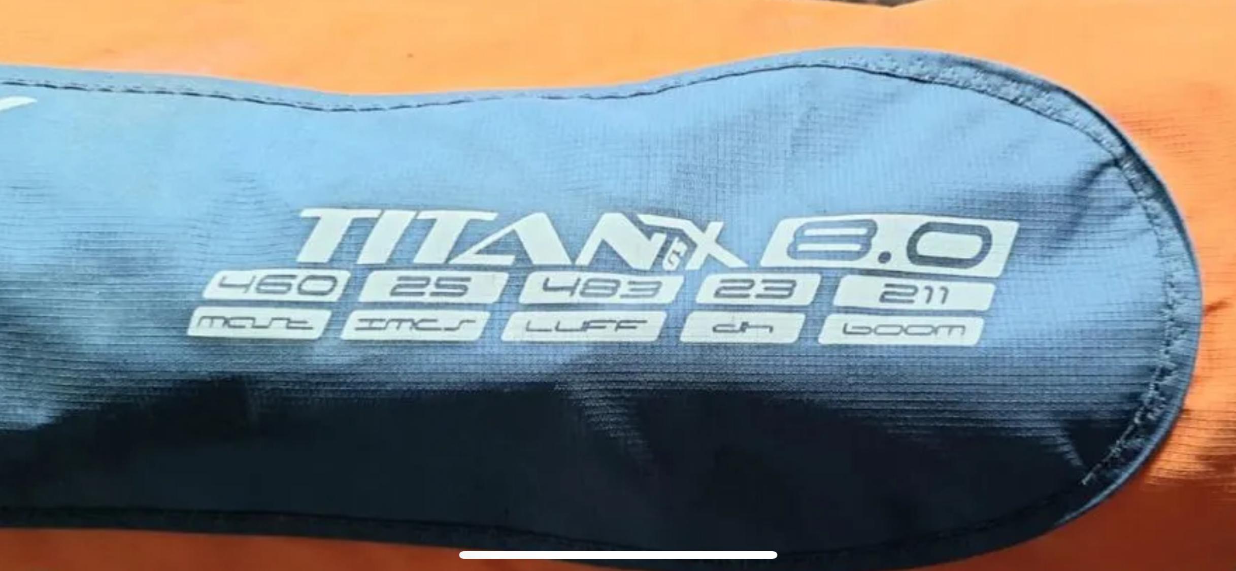

Вопрос по мачте.Нужна 460 мачта,но есть 460 -10 см ( спилина) это критично? Если подскажете,буду признателен.Очень.

На парусе что написано? Luff сколько?

Dimawer
Club: -
460 на парусе написано
lexx, 460

Там несколько цифр должно быть написано. Лучше фото сделать. Но на 99% должно подойти.

На парусе (чехле) должна быть информация о размере мачты (mast), гика(boom), мачта+удлинителя (luff).
Если мачта обрезана на 10см, то удлинитель выставляется на 10 см больше

Dimawer
Club: -
Фрирайд 460
14 см base
474. +-1 см
206. +- 1 см
Фото не грузит

Если мачта реально 450, то удлинитель надо выставлять на 24 +-1 см

Понял.Просто увеличить удлинитель+10 и всё нормально. Спасибо большое.
