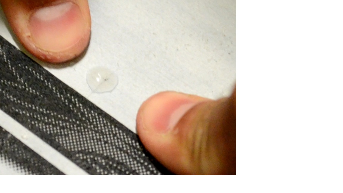

Futura 141 Tehnora 2010 на воде акурратно сезон, проводил плановый осмотр: незаметные трещенки во многих местах от мачтовой петли до до носа, причем сам нос в полном порядке и также места где возможны беды от уборок мачтой.
При нажатии сопливица вода и много. Да и вообще вся палуба проминаеца слегка пальцами. Петли в крайних положениях, езжу почти всегда в них, по доске тока на носках, уборок было окло 4 штук и все по носу, без видимых последствий. при этом сама доска вообще выгядит почти как новая, замятостей визуально никаких. при нагреве на солнце из неиспользованных закладных петель также сочица вода.(так было в начале сезона, отверстия силиконом залил)
З.Ы. Пока фотал пальцами проломил участок (на фото).
Футура действительно столь нежная или я 90 кг тяжелый? можно отремонтировать локально с эпокси и стеклоткани, или глобально все вскрывать?
З.Ы.Ы Общупал доски коллег, нигде подобной поддатливости неувидел, включая ЖП 2011 года мятую, но целую.

Стеклоткань забыли положить? В эпоксидку отвердитель налить? Чтоб ВСЯ палуба дышала, это постараться нужно...

Ты ощупывал JP 2010 года.
X-Cite-ride 2011г. в 134 литраже.

Странно, почему до сих пор Элин не отписалась в этой теме ??? Ромашка а ты ее покупал новой ? Если да, то я бы предъявил претензию через местного дилера.

Нет, нет! до притензий ещё дошло, не выяснен вопрос почему так произошло, возможно это особенность футуры (и) или моя -)).
Старый 12.10.2011, 10:34
"при нагреве на солнце из неиспользованных закладных петель также сочица вода"
это диагноз. поводов для претензий выше крыши.
Старый 12.10.2011, 10:49
Нифига себе "особенность" футуры !!! Правильно товарищ Ш. Нобель говорит, - поводов для претензий хоть отбавляй. Поэтому я бы на твоем месте не тянул с этим, так как доска уже "труп", и начинал общаться с дилером на тему когда они пришлют доску взамен бракованной.
Старый 12.10.2011, 11:23
Если доска ремонтировалась (была пробита и внутрь попала вода), то причина - неграмотный ремонт. Либо на ней ходили с незакрученной пробкой. В противном случае - явный брак производства.

По моему два варианта:
1. Поменять доску по гарантии
2. Выбросить доску

И чего там диагностировать ? Мертвым диагностику не делают, их хоронят ...

У меня была 144 /2009/ в техноре, катал на ней с 9,2 /не очень много в 2009 и 2010, но когда на 7,2 не дуло/ .
В начале 2011 продал большим пацанам, вначале 9,2, потом и её.
По доске скажу, что подобных проблем замечено не было. Доска в техноре не тяжёлая для своих размеров, но, говорить, что она нежная я бы не стал.
Да, вспомнилось, тут по теме...
Сам меньше 2-х недель, как приехал из Дахаба. Там этих Футур 122-155 литров 2009 и 2010 г. на первой станции "квадратов" ну просто завались.
Они там, как я понял для прогрессирующих и начинающих катать в петлях стоят, хотя большинство с мягкой защитой носа, но в большинстве своём судя по состоянию и защиты, палубы и петель, катанные долго, не менее, чем по 150-200 раз за год.
Вряд ли у них подобные проблемы были замечены.
Нежные фрирайд-доски в 122-155 литров не прокатный вариант.
И ещё подумай, а не мог ты в неё в сезоне 2010 воды случайно набрать /может через пробку, может через пробой/, а зимой 2010-2011 в случая хранения в неотапливаемом помещения эту воду в доске охладить до состояния льда...и тогда уж точно привет доске.
