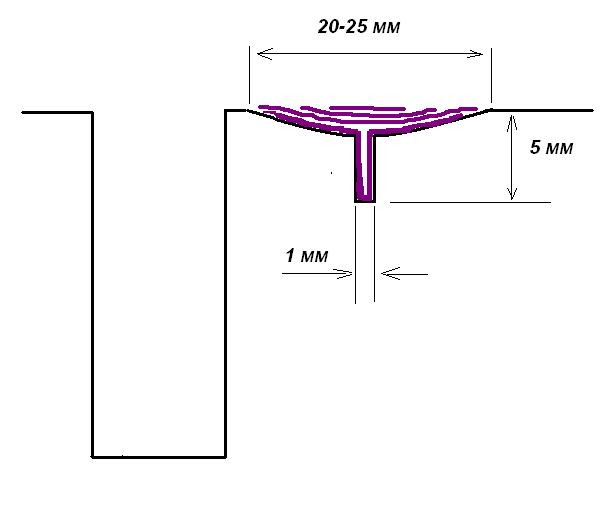

имхо, нужно связать бокс с таблеткой. Чем глубже ковырнуть тем прочнее будет.
глубоко - ладно, но, мне кажется, что 0.5 см многовато в ширину
Старый 27.07.2011, 00:28
На чужой доске я бы расковырял 0,8. :)
Свою, конечно, жалко, но...

lop все правильно написал, есть только одна проблема; в ширину снять слой на 15-20мм получится только в одну сторону с другой то колодец, а это всего 5-7мм ширины. Смолу перед тем как пролить шель стоит разогреть обычным бытовым феном для более житкого ее состояния.И еще смолу которая продается хоз.магах стоит проверить как она полимеризуется(часто сталкивался с браком, правда это было года три назад) А вообщем, если нет рядом доктора, то нужно не боятся и лечить. Самым плохим решением будет оставить как есть,что может привести к гораздо большим проблемам.
ZAM вне форума Ответить с цитированием
Старый 27.07.2011, 14:17
Сообщение от ZAM Посмотреть сообщение
От щели до плавникового отверстия в колодце 10мм.
Насчёт разогреть - это идея.
Смола проверенная, не одну коцку клеил ей уже.
Кстати - вдогонку ответу Лопу насчёт "простить/непростить":
еслиб был деревянный шпон гемору при ремонте былоб гораздо больше.
как минимум сушить дольше и разделывать ширше.
(КМК)
Схему заделки представляю щас такой: (токо вместо 20-25 пока пусть будет 15-20)
Название: Схема заделки трещины.JPG
