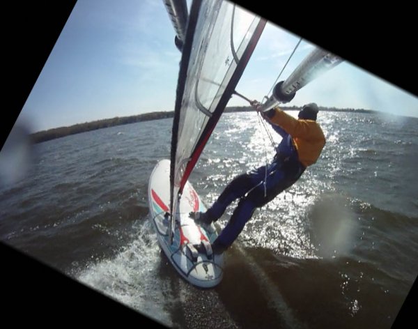

Я на новеньких здесь. Классный форум. Зачитываюсь.
Прицепил я тут себе на гик Го-Про, посмотрел на себя и остолбенел. Я-то думал, что уже вроде ничего получается, а тут что-то все как-то не так.
ветер 15 узлов
доска Шарк 145 л
парус МС-2 9.5 м фрирейсер
плавник Lessacher Duo-Cut Weed 36cm
Вес 86 кг (нетто), рост 193 см
На фотке слегка режусь, чувство комфорта, но попытки опустить парус на корму приводят к дисбалансу.
Что со стойкой или матчастью сделать, чтоб положить парус на корму?

хорошо разогнаться= переднюю петлюк борту,заднюю - назад. но смысл не в закрытии, а в макс скорости в данных условиях и задачах. при лёгком недодзе нормально, что парус стоит почти вертикално.
Непрочитано 20.10.2010, 08:45
Во-первых, поменять плавник на более адекватный парусу. Полагаю, что это нечто более прямое чем weed и длиной не менее 42 см, лучше от 45. Во-вторых - разогнаться как следует, для этого нужно снять всю нагрузку с передней ноги, перенеся её на трапецию и заднюю ногу, доска при этом пойдёт без крена на наветренный борт, возможно с небольшим креном на подветренный - это нормально при достаточном ветре. Если ветра действительно достаточно, то парус специально никуда класть будет не нужно, он сам ляжет как надо по мере роста скорости.

Взять доску пошире
Мне тоже так кажется, или если есть возможность - петли перекрутить к бортам

Доску точно менять не надо и петли тоже переставлять не обязательно.
Достаточно взять плавник 50см и желательно поменять трапецию на сидячку (чтоб удобнее было).
Вот ссылка на статью о стойке
http://light-wind.ru/article_info.php?articles_id=20
По моим ощущениям, тебе нужно встать чуть вертикальнее.

И гик попробуй повыше поставить.

Да надо экспериментировать и опыту набираться.
Думаю доска и эта подойдёт и петли может перекручивать не надо, но вот что плавник для 9,5 маловат это точно.
Ну и со стойкой поработать можно, когда плавник на слаломный поменяешь, хотя бы такой http://www.vtsport.ru/index.php?opti...128&Itemid=685 48-50 см

Насчет плавника, так это сложнее. ВОДОРОСЛИ плавают всюду. Нет чтобы им сбиться в островки, штоб люди их объезжать могли. Конечно легче былоб со штатным 50 или купленным но неопробованным 54 см. Хотя этот Лессахер классный плавник, режется как большой, никакого дрэга на скорости, и никаких спинаутов в передозе. http://www.designlessacher.com/Website/Fins.html. Впрочем, наверное баланс смещается назад изза геометрии самого плавника, так что сместить петли назад надо попробовать. Интересно жена заметит или нет?
По поводу гик повыше - пробовал - странно. На фотках профи http://rus12.wind.ru/tactics/Stance/st1-2.jpg руки у него не так уж высоко, и трапконцы под 90 градусов к мачте (если посмотреть на все фотки в этих статьях). Сбруя у меня сидячая, крюк регулируеся выше или ниже. Хочу попробовать гик опуститъ, крюк опустить и давить жопом.

Шарк вполне достойная доска, планик под 9.5 нужен не меньше 48, а то и будешь только стараться нарезаться. Петли полюбому на борт и назад, и контроля больше и в плавник сможешь упереться. Поиграй положением мастфута, я ставлю почти до упора вперёд, и на глис выходит быстрее и курсовая устойчивость выше, но не переборщи, а то будет прилипать к воде.
