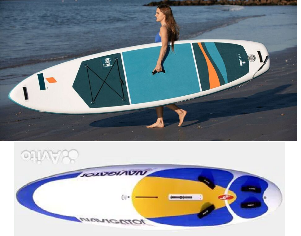

Но почему обе виндсёрфинговые доски показали абсолютную неустойчивость, если на них встать и попытаться грести веслом?
Я использовал SST Nаvigator 345 в качестве SUP, было вполне устойчиво, если стоять в районе швертового колодца.
На фото поместил рядом трехметровый Навигатор и SUP - видно, что у вингсерфинговой доски нос более узкий, тоньше и поэтому объем более смещен назад. Поэтому стоять на них так же как на SUP не стоит, надо там, где середина не по длине, а по объему.
