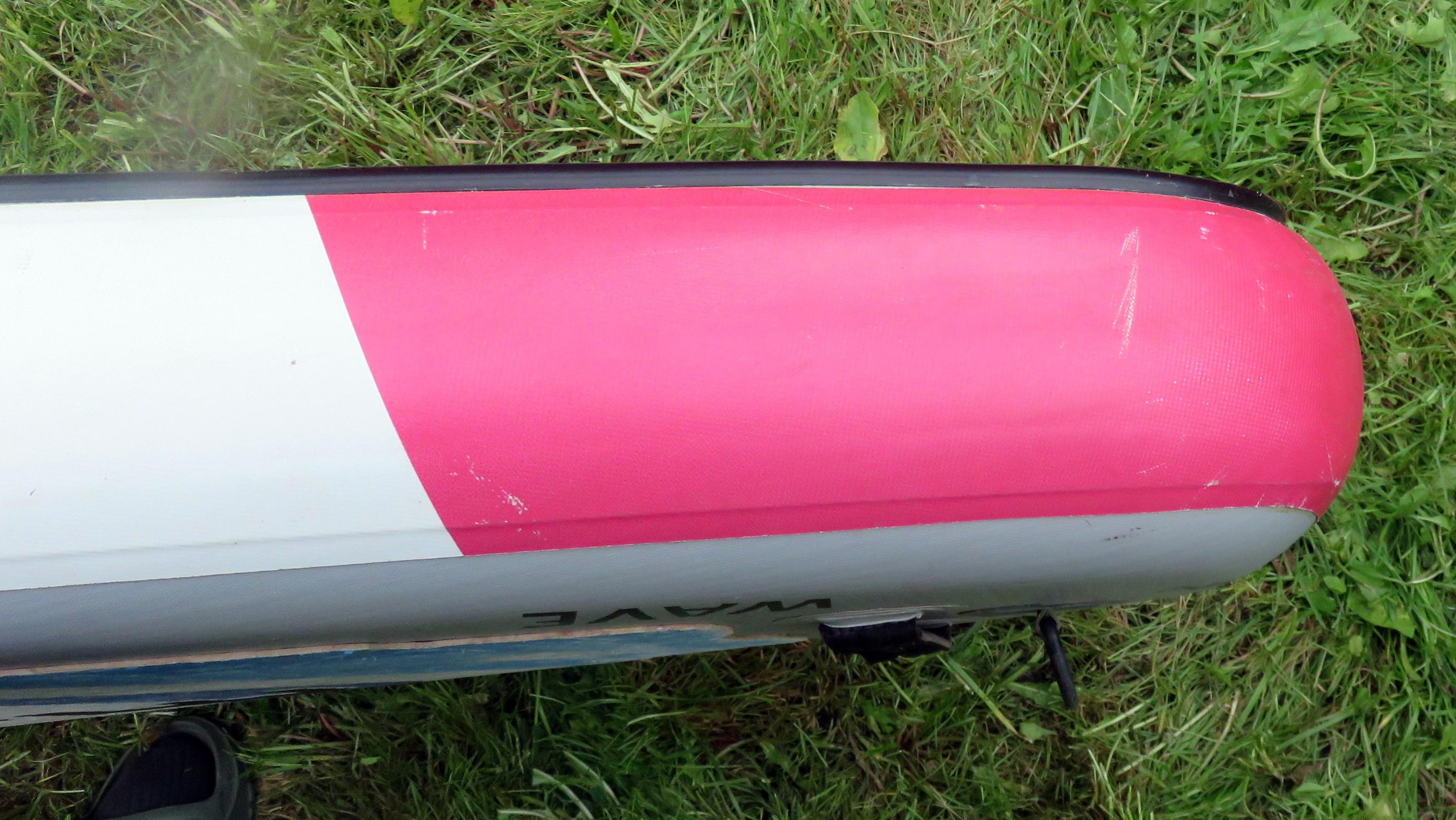

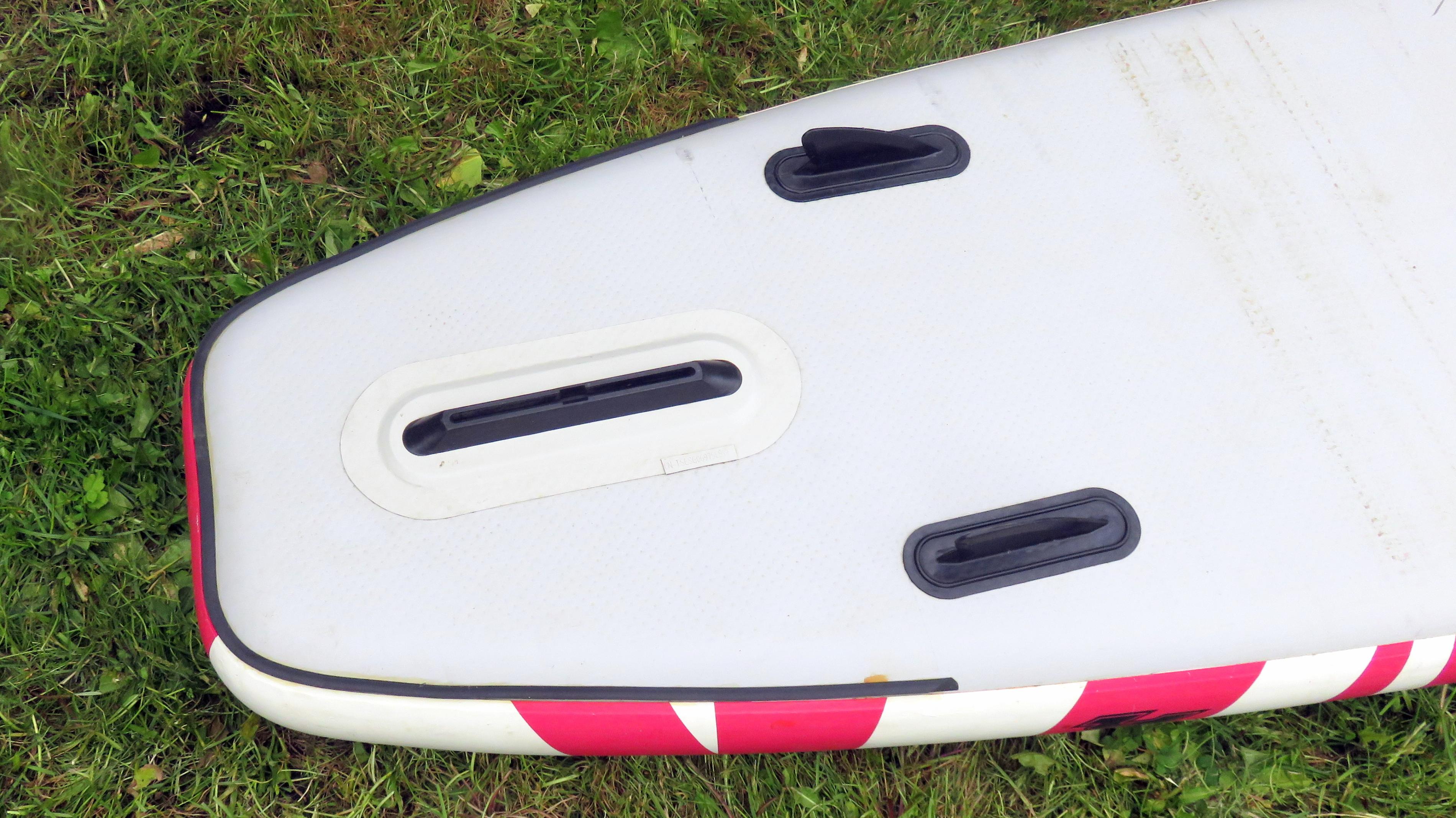

Доработка надувных виндсерфов и виндсапов.
Надувные доски имеют округлость форм, и вода обтекая такую поверхность закручивается при "отрыве" от поверхности.
Сложно сказать насколько такая "прилипчивость" воды сказывается на ходкости, но вид кильватерного следа мне не нравился.
Сделал простую доработку, приклеив ПВХ уголок.
Не знаю, сказалось ли это на скорости, но то, насколько гладкий след оставляет доска при глиссировани, радует даже эстетически!

Реданы - это правильный ход мысли. Главное - чтобы они не создавали сопротивление ходу, которое превышает выгоду от отрыва потока.
Клеил уголок сначала разметив его положение по уровню, чтобы не выступал и не заваливался. Собственно положение совпало со швом, так что клеить было просто.

Клеил Тексаколом с термоактивацией.
Уголок складывать не нужно, он сразу формованный идёт, твёрдый, и при этом легко сворачивается. Клеить его просто.
