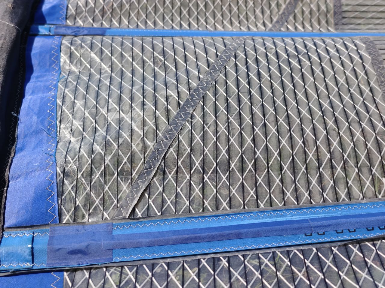

Купил свой первый парус, набил по видосикам из интернета, и вижу - что-то белое торчит. А там протерся\порвался лат-карман, и кусок латы виден.
1) Можно ли заклеить такое повреждение клейкой лентой для парусов с ozon'а, или держаться не будет, требуется прошивать?
2) Можно эксплуатировать парус с таким повреждением?
Вложил фотки протертого латкармана и ленты:

Клейкая заплата на дакрон держать не будет. Зашивается поверх наклейки "по тем же дыркам". Я такие шил плотным дакроном, а то клейкий довольно тонкий. Катать так можно, но разрыв пойдёт дальше и вся лата вылезет, лучше пресечь.

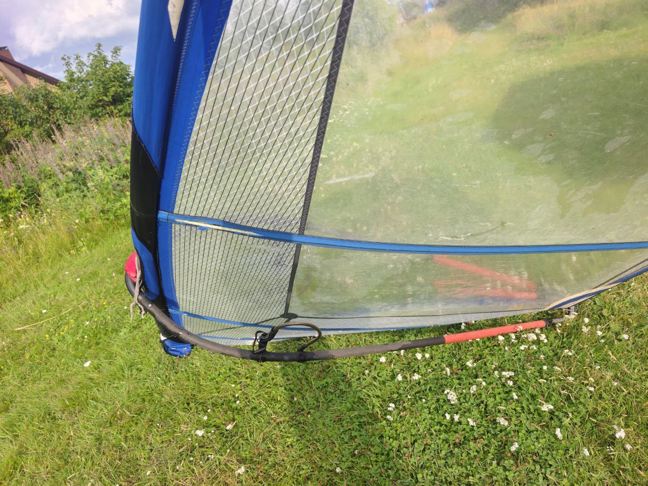

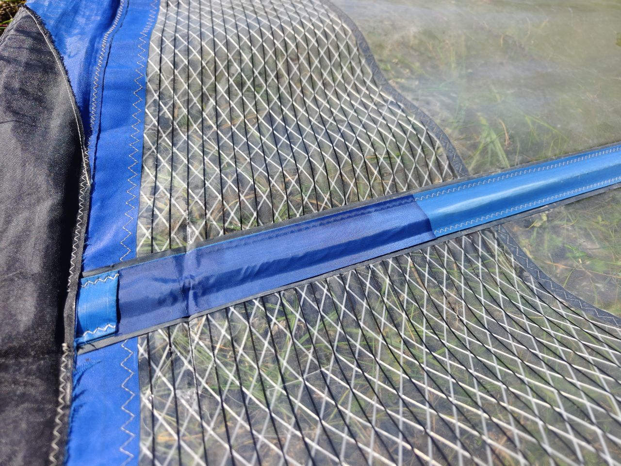

Починил парус по методу ув. Latad. Клеить изнутри оказалось нетривиальной задачей. Использовал ремонтную ленту из дакрона, очень тонкую, но одну каталку выдержало, а потом лето кончилось.

Прошитая заплата держит много сезонов. Края проклеить, чтоб не задирались, можно подрезать/скруглить, или даже подогнуть.
