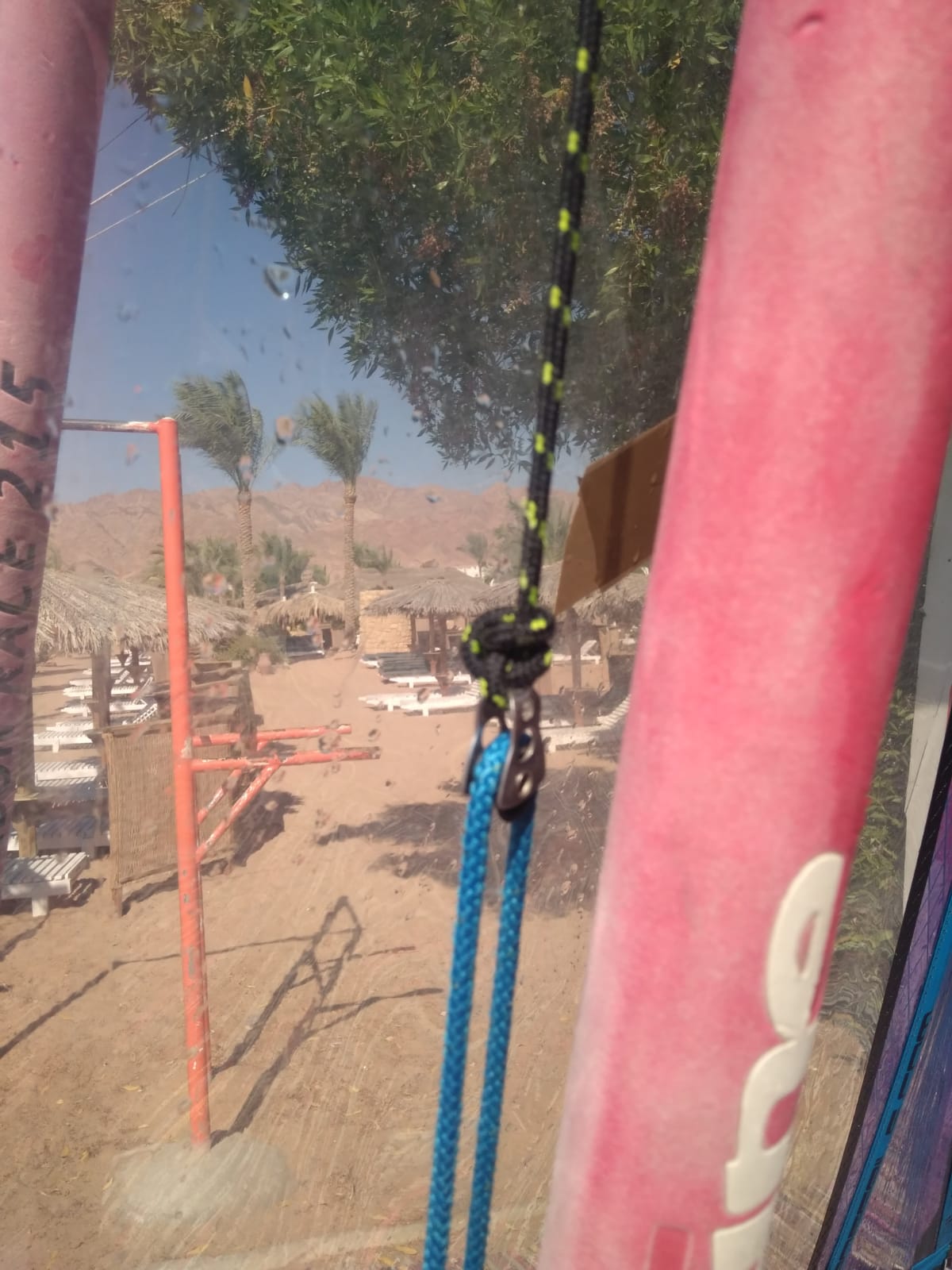

Фото установки полулетучки.
Сегодня в Дахабе слабо дует, появился повод набить 9.5...
