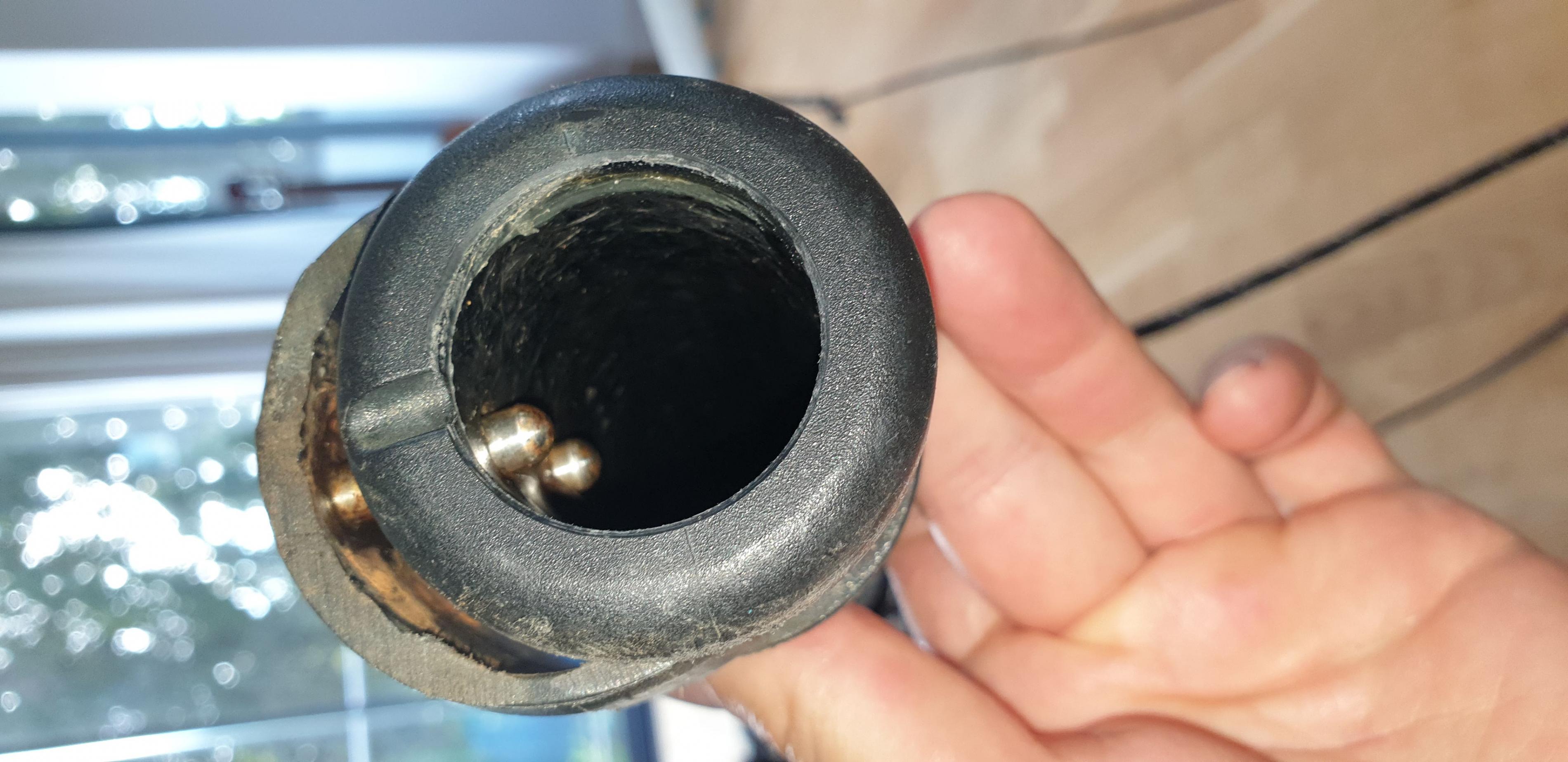

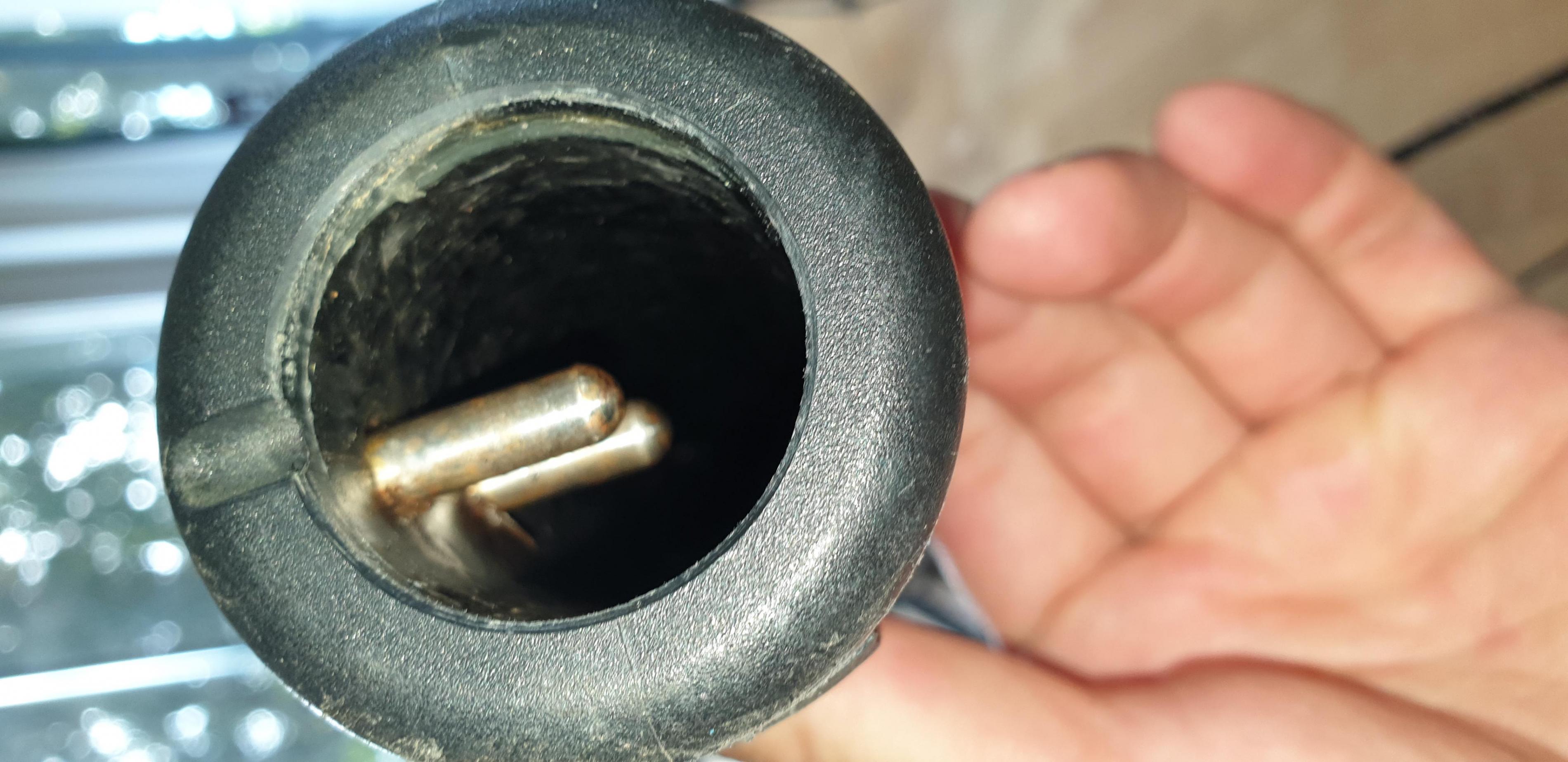

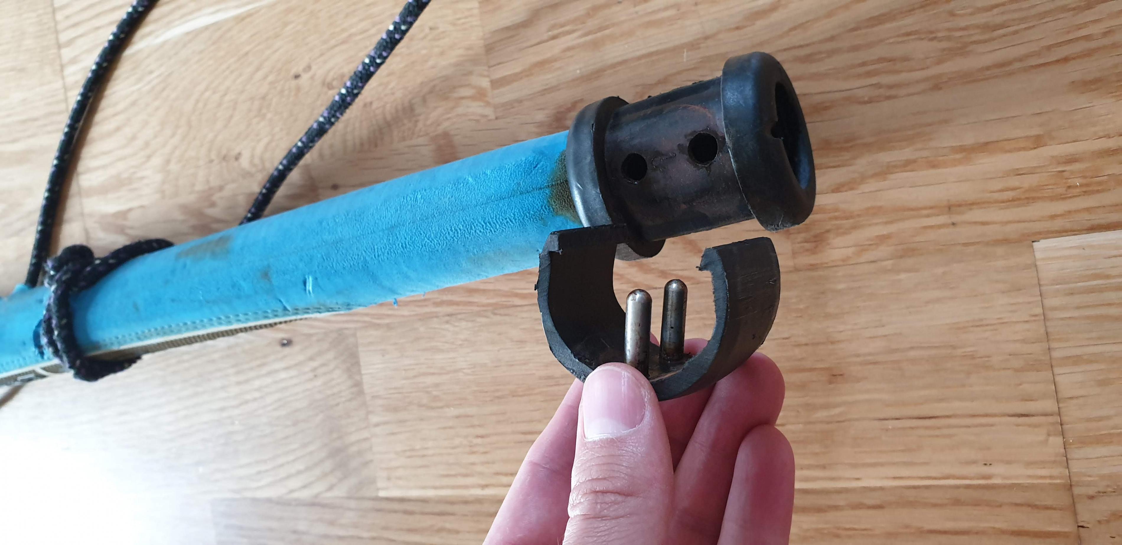

По случаю прикупил у одного рейсера гик Gaastra, при проверке мы долго не могли его раздвинуть, пока полностью не сняли защелки гика. Со снятыми защелками гик раздвигается легко и плавно.
Дома пригляделся к защелкам - такое ощущение, что у них пины длиннее чем надо, причем существенно. Когда защелка в открытом положении пины торчат еще мм на 5 внутрь гика и ессно не дают ему раздвигаться. Защелки на вид оригинальные, с лейблом Gaastra. В остальном к гику подходят идеально. Кто-то сталкивался с таким? Реально ли найти защелки отдельно?

я бы просто спилил :)
Непрочитано 13.08.2021, 01:15
Неоднократно сталкивался с противоположным явлением - штырьки слишком короткие при закрытой защёлке. На берегу вроде держат, а на воде под нагрузкой соскакивают. Так что я бы при такой конструкции защёлки оставил всё как есть: возни со сменой длины гика на берегу чуть больше, зато на воде спокоен.
