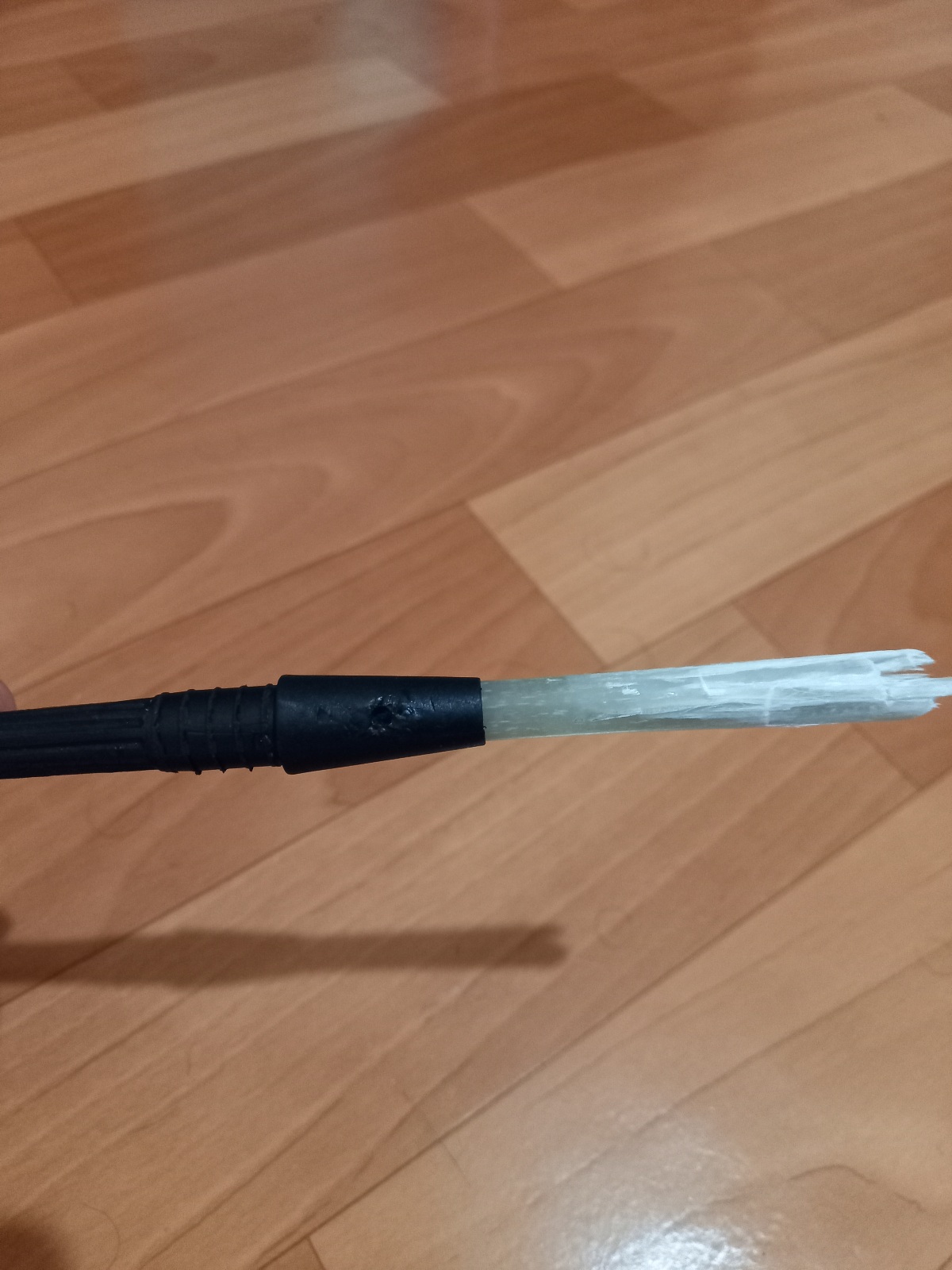

Добрый день
Подскажите, пожалуйста, как вытащить сломанную лату из резинового переходника для трубчатой латы?

Для начала я бы попробовал снять этот резиновый "переходник". Скорее это просто защитная муфта для стыка. Тогда будет видно, как стыкуется стеклянный кончик с угольной трубкой, там может стоять металлический штырёк поперёк оси латы, его нужно будет выбить. Может быть и без штырька, просто склейка. Тогда обрезать сломанную часть и высверливать её, последовательно увеличивая диаметр свёрл.
Непрочитано 23.07.2021, 12:01
Нагреть феном или горячей водой, нетуго зажать переходник в тиски, и вытащить остаток прутка плоскогубцами.

Верно, проверить что нет поперечных фиксирующих штифтов. Их ставят с завода на трёхкусковые латы NP, но NP не использует для таких лат пластиковые ferrule (наконечники) как выше. Однако некоторые сами ставят.
Зажать левый конец не получится - при этом зажимается стеклянный хлыст.
Упираться в кромку ferrule и тянуть за хлыст.
Ну и помогать традиционными нагревом и проникающей смазкой.
Иногда получается крутить. Пластик мягкий, расшевелится.

Сзади у этого переходника есть маленькое отверстие, примерно 3,5мм. Применив вышеописанные способы, выбить остаток стекла предварительно затупленным гвоздём подходящего диаметра.
Самый простой и одновременно самый опасный для переходника способ - высверливание, потому что сверло легко может уйти в сторону и повредить стаканчик или прособачить его насквозь, нужно точно знать толщину его дна, чтобы этого не допустить.

Всем спасибо, я тисками воспользовался)
