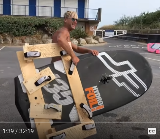

О как народ изголяется!

Когда нет ветра, начинают чесаться руки. Решил модернизировать свою большую доскy JP155 hydrofoil Pro так, чтобы можно было катать в петлях и на гоночном Старборде и на фрирайдовом Слингшоте. Проанализировав свои видео, определил, что второй ряд закладных надо врезать на 65 мм кнутри от имеющихся. Первым делом снял коврики и отскоблил и отмыл клей.
Склеил закладные, раутером вырезал проёмы и вклеил их вровень с палубой.
Покрыл закладные двумя слоями стекла и одним слоем карбона. Сфоткать забыл.
Вырезал и приклеил новые коврики.
Видно , что петли теперь можно поставить дальше назад для Слингшота.
Общий вид во фрирайдовом положении.
Покатался-вроде попал в точку.
