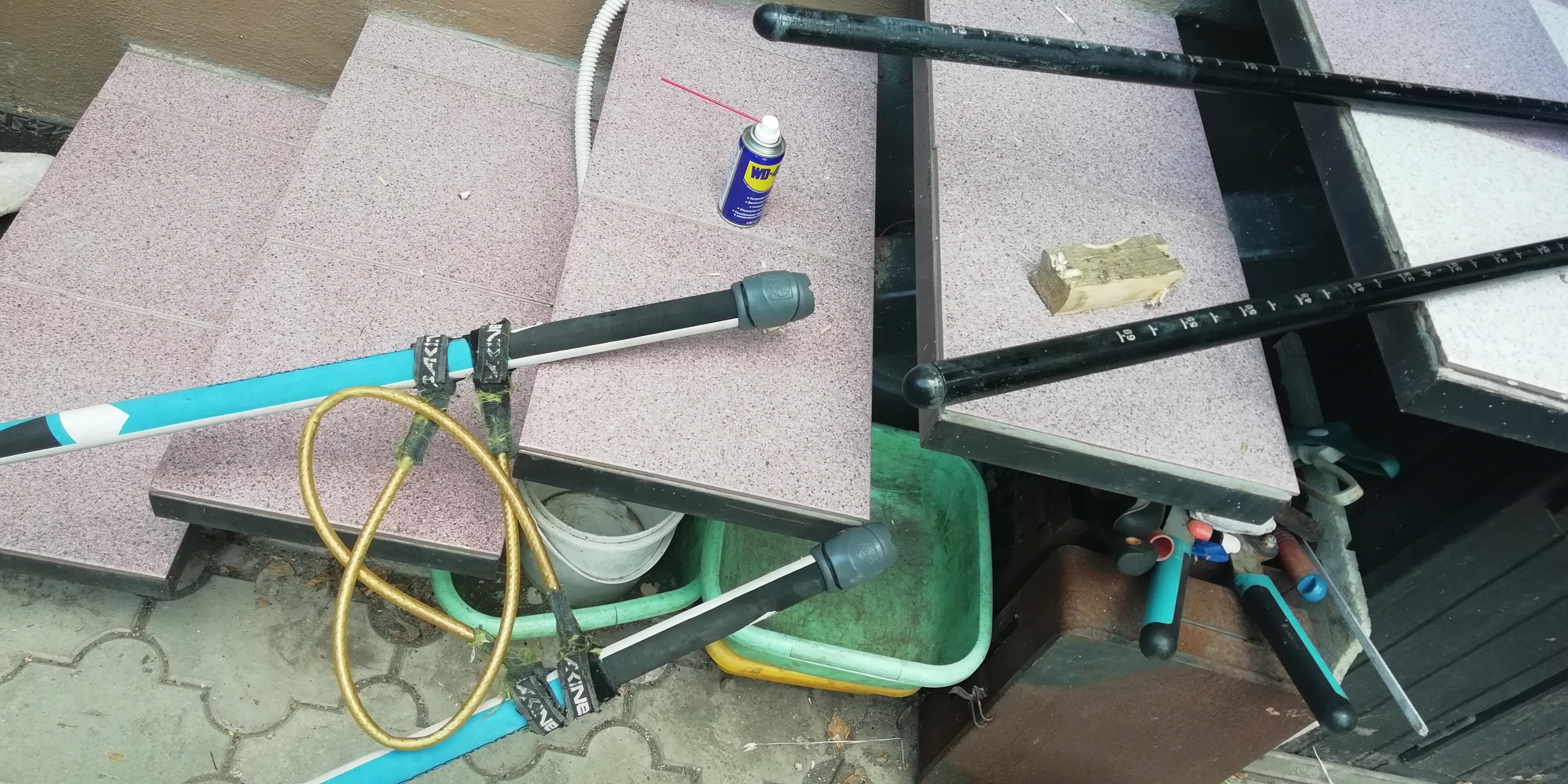

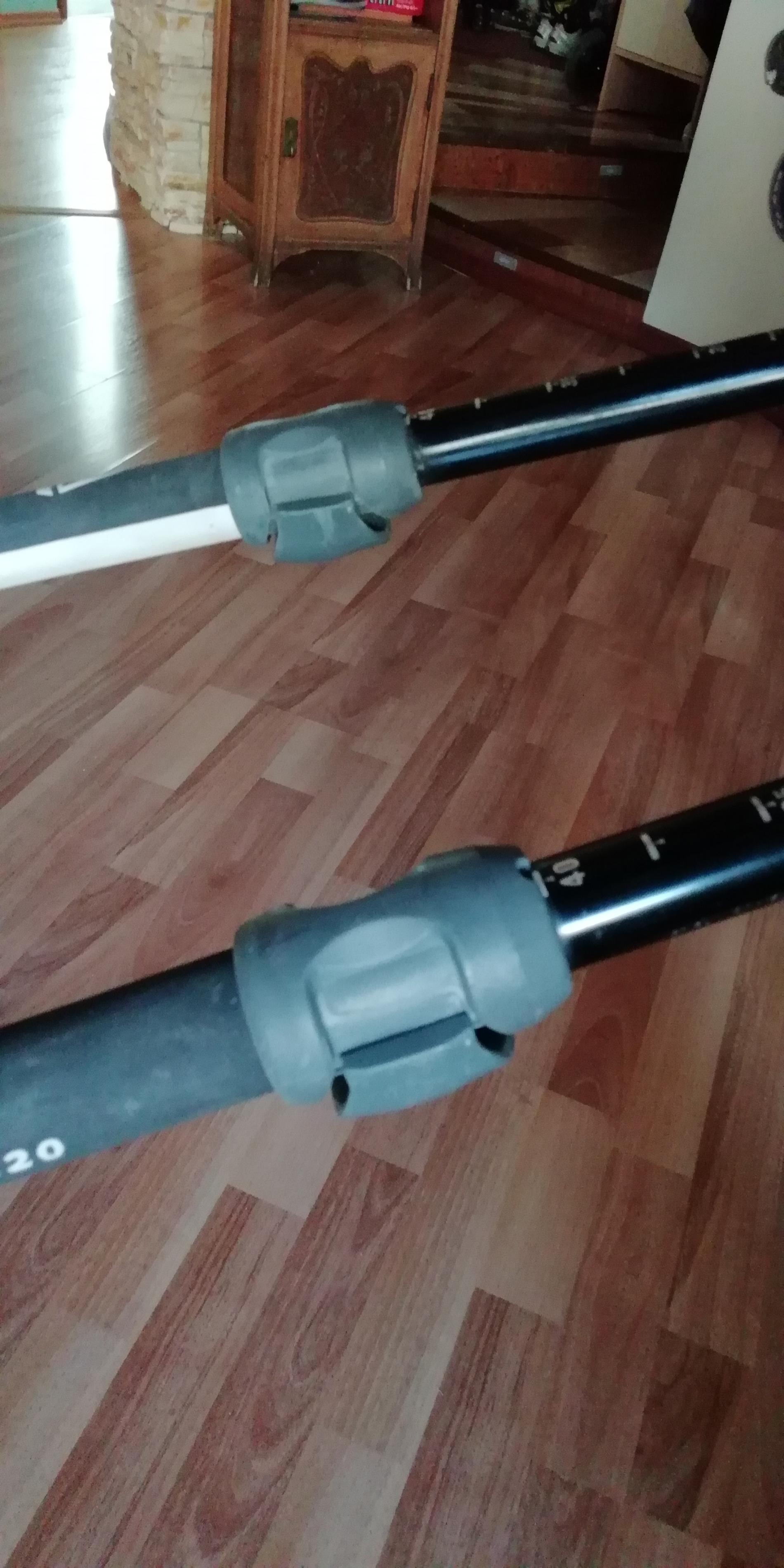

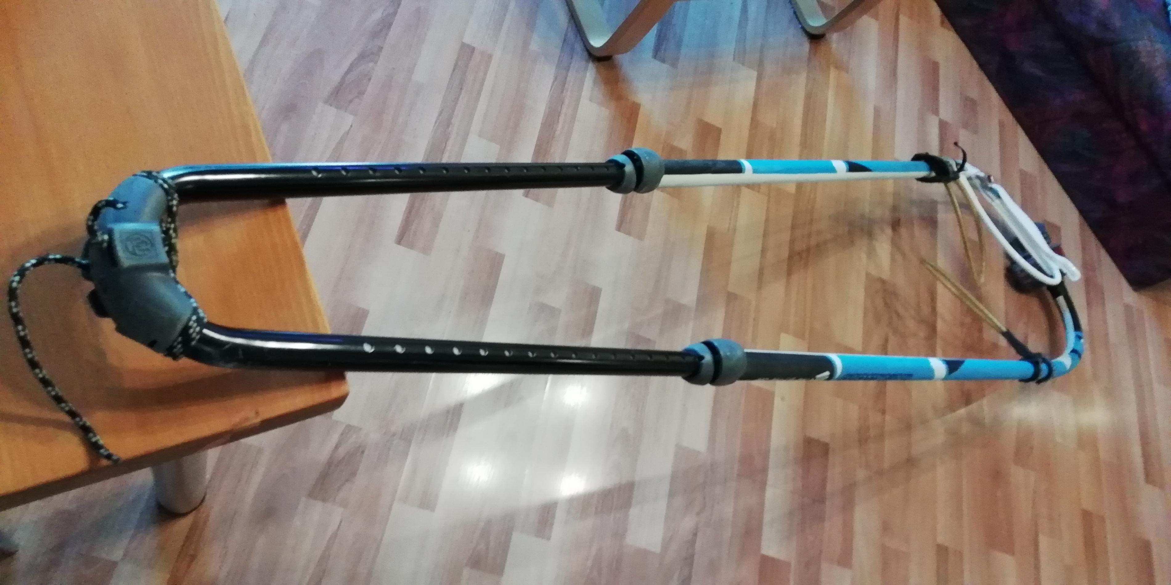

Стопоры вроде освободил, но вставка даже не шеволится. Ни вверх, ни вниз. Не разбирал несколько лет. Может, кто что посоветует? Фото прицепил.

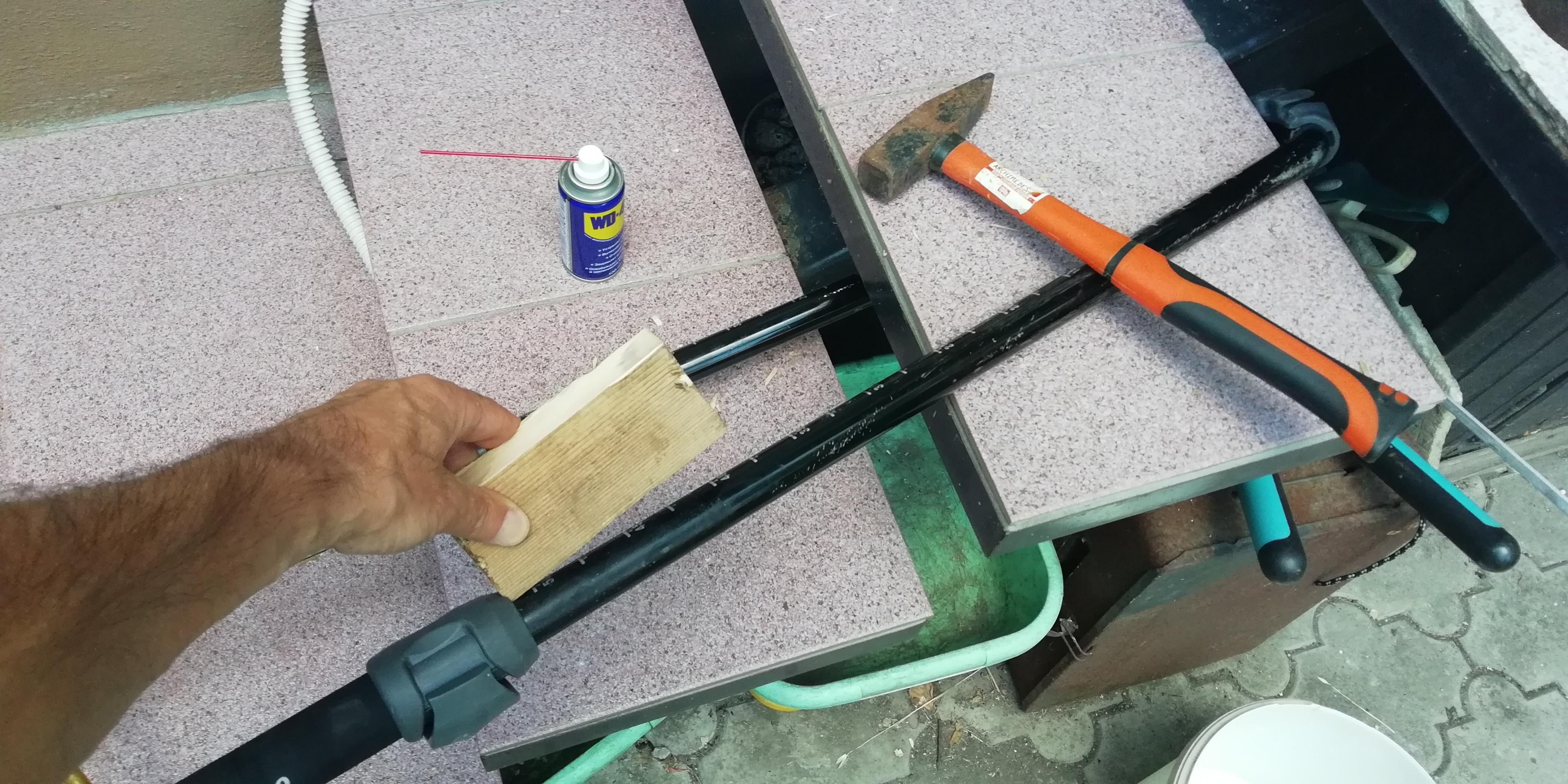

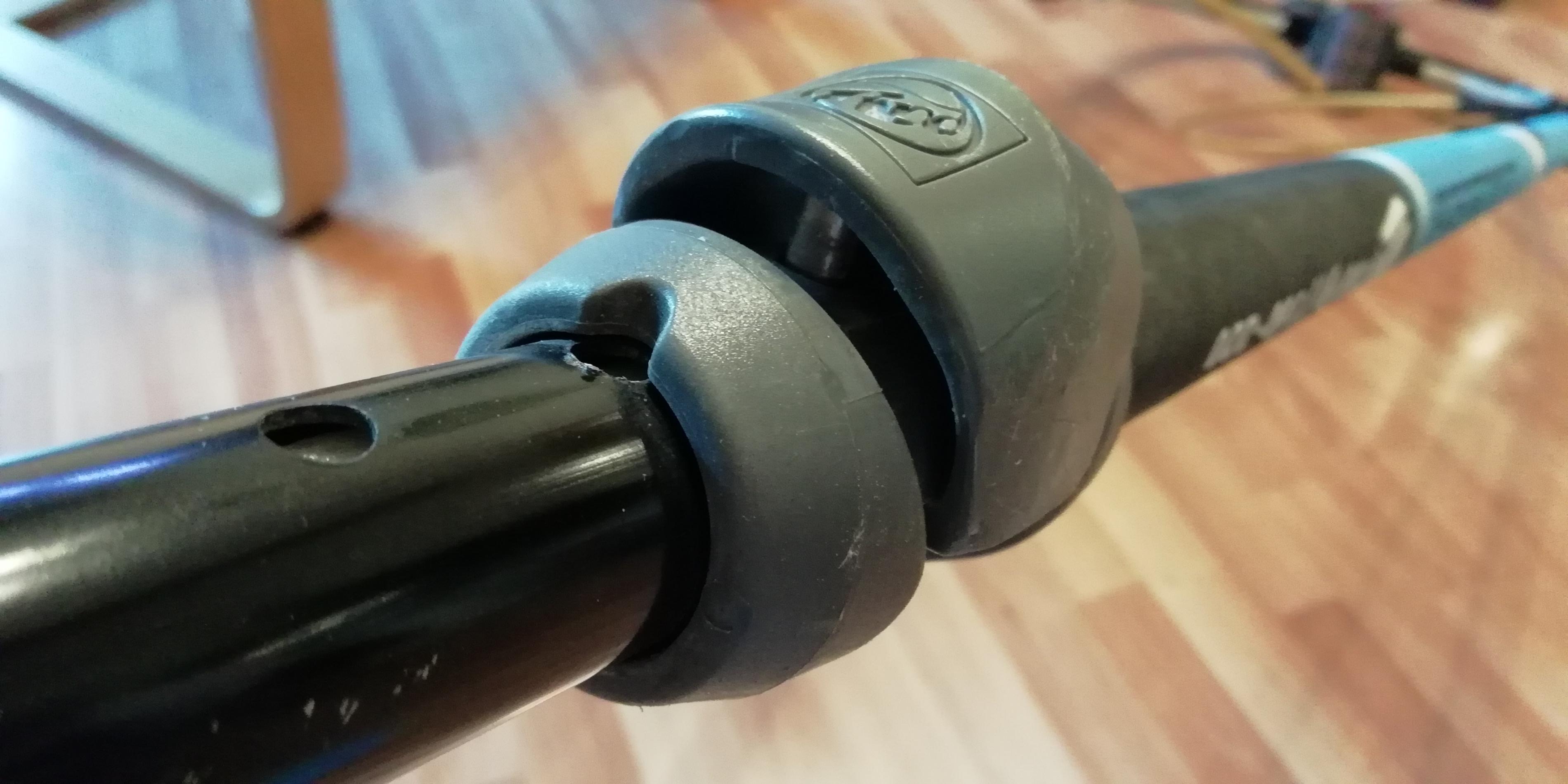

Поборол! Спасибо большое всем. Залил много WD-40 через трубочку в щель, сутки подождал, нацепил на ступеньку и через деревяшку молотком постепенно каждую ветку. Вначале по 3 мм, потом побольше, и ура.
