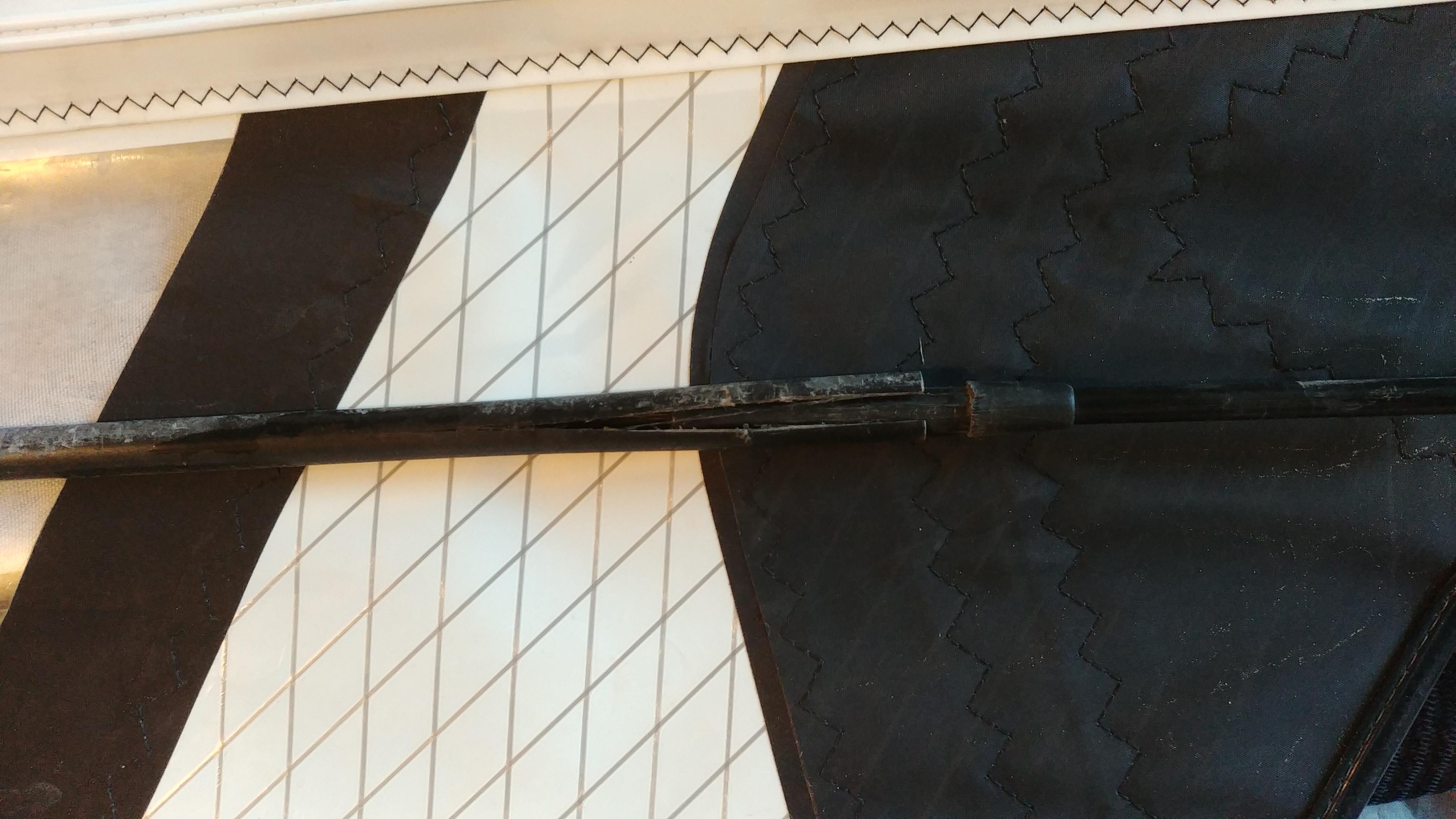

вот где поломка, как лучше её подчинить?.. эбоксидка и наматать каронавий шнур, стекло волокно или трубку с удочки наверх с эбоксидкой

Кевларом замотай (в один слой плюс эпоксидка). Другие варианты будут толще, т.к.захочется несколько слоев доя надежности.
Хотя лучше бы новую трубку найти. У вас есть авиамодельные магазины?
Непрочитано 09.06.2018, 08:06
Обрезать всё что потрескалось/расслоилось и вклеить наконечник. Нарастить недостающее с другого конца - там нагрузка меньше. На другом конце наверняка то же есть наконечник, но просто круглый - вот его и заменить на более длинный.
