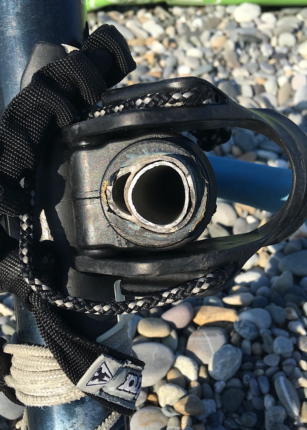

V-grip gaastra два сезона под моими 58 кг. Сама конструкция не плоха , но вот реализация подвела, толщина стенок , сдвоеная труба.
