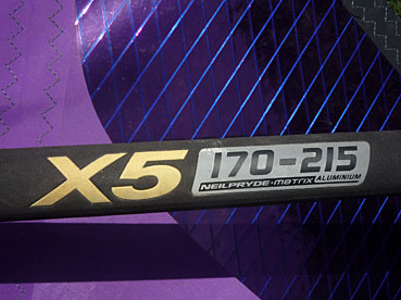

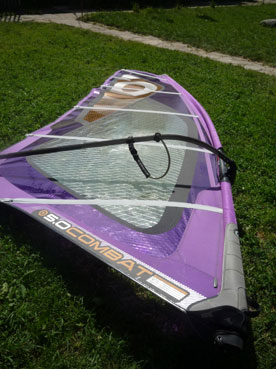

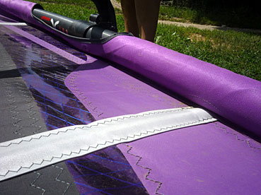

Использовали сегодня Комбат 5,0 м2. Мачта Х3 400 см. Все собрано по значениям, указанным на парусе. Что мы делаем не так? Или латы так должны на мачту заходить?
