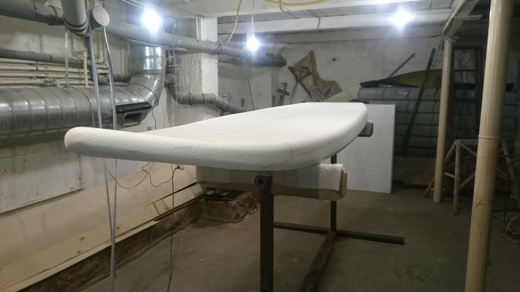

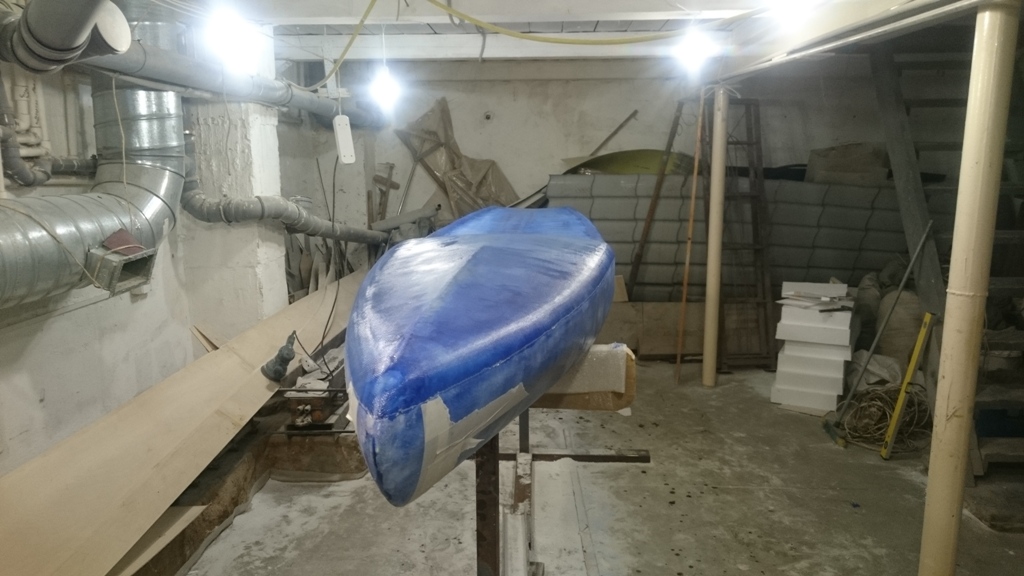

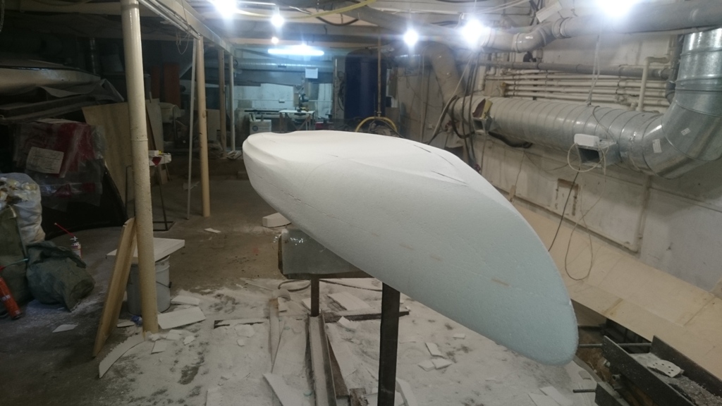

Строим САП
Сейчас строю очередной САП.
Полный аналог Старборда.
Планируемые параметры:
размер 281х71х15
вес 14.5 кг
композит - секло, уголь
Работы ещё довольно много )))
Продолжение следует.

Вот и сделали )))
Фактические параметры:
384х71х25
вес 13.6 кг
Skargo вне форума Ответить с цитированием
