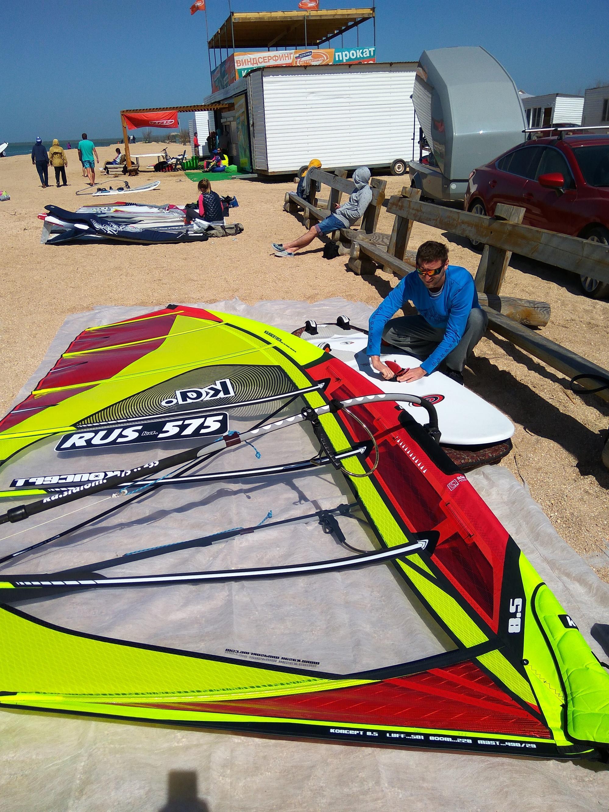

У меня Концепт (там как раз нет нижнего камбера), вроде таких моментов не наблюдал. К сожалению фото на воде нормальных нет, все с телефона.
