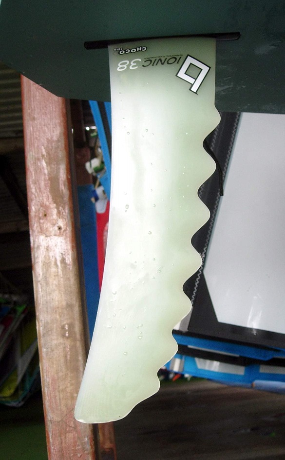

Видел на Родосе, на станции Procenter доски с необычным плавником.
Зачем он такой?

Чтобы мусор хорошо держался? )

не, чтобы сходу пилить сети и крошить пеленгасов.
хотя тут http://www.chocofins.com/range/flowing/ пишут что это чтоб он хорошо резался, был стабильным и быстрым. Но разве существуют плавники, про которые такое не пишут?

Делали такое перо на гоночной океанской яхте. Типа, при активном рулении на больших углах атаки срыв потока должен быть позже, чем у пера с гладкой кромкой. При эксплуатации сколь-нибудь заметного преимущества выявлено не было. Плавник у доски работает в совсем других условиях - преимущественно при малых углах атаки. Там эти неровности скорее создадут проблемы, чем помогут. Чиста для выпендриться. А киту пофигу, он для своего размера плавает довольно медленно. У дельфинов никаких "тупых пил" на плавниках нету.
А у рыбы пилы -есть. Правда, зубья у неё очень острые и плавает она со скоростью за 100...

У нее то как раз не нормальные, они делтавидные, а это уже не те свойства, что у формульно-слаломных с большим удлинением.
