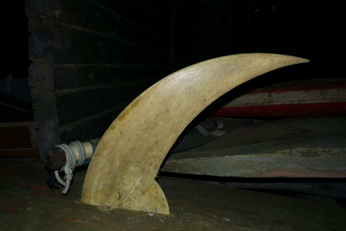

Да уж... Страшная вещь, любое падение за корму может оказаться смертельным.
Что касается формы рыбьего (или дельфиньего) плавника - так это уже было, в эпоху швертовых досок:
Ого. Это не сабля уже, а старухин инструмент прям.
Мечтая о плавнике Аля рыбий я прежде всего вспоминаю, что тот, хоть и жесткий, но в меру.
Карточе безкарбона совсем. Из дермантина. Но чтоб ехал. И ногу не поранить. И через бревно - рраз, сложился и нет катапульты. И снова тут же расправился и дальше едем. И какая там трава...
(Мечтать не вредно.)

Конкретно этот шверт поворотный, вращается на подшипниках и при натыкании на препятствие отскакивает доске под брюхо, но полностью не убирается, так как в этой доске нет щели для шверта.
