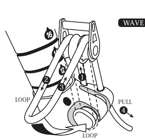

а объяснить просто.
веревку от удлинителя в ближний к мачте шкив, с него пошел на крайний нижний вдоль мачты, наверх на дальний шкив от мачты, потом на нижний шкив заводишь к мачте...на центральный шкив галсового... вуаля... и ни где не перехлестываеца...

to Roman: много слов, не осилить, на картинке понятней..
а вообще у норса неудобные блочки на парусе и удлинители такие же

Да да, именно эту схему я и имел ввиду. Надеюсь TSV everything is clear now :)

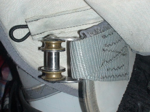

ясное дело легче. фишка в том, что на твоем блочке 2-а ролика+ перемычка между ними. кстати в 2010 модельном ряду норс ставит нормальные блочки

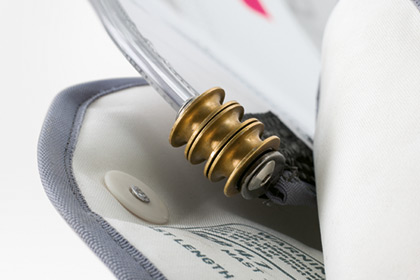

UNIVERSAL.TACK.FITTING
Minimum effort for perfect trim. The three integrated brass rollers significantly reduce trim forces on the luff. типа- минимальные усилия и прочая ботва
На парусах 2006-2009гг я тоже видел до сих пор только три одинаковых латунных ролика. От того и удивляюсь безмерно такому варианту на парусе 2007г. Ни в одном мануале норсов такое не описано.

Благодарностей: 216
Сообщение от TSV Посмотреть сообщение
У меня на 5,8 2008 года три латунных ролика, на 7,0 2008 года два ролика с проставкой. Зачем это сделано объяснить письменно не смогу, только показать вживую.
