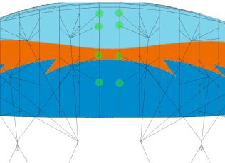

В подготовке к сезону преобрел Инди2.Без планки.Планка имелась уже от балонного кайта пятистропная.После пилотирования все летало и управлялось,но появились заморочки:как подсоеденить пятую страховочную(а может и не подсоединять ваще,а вытащить ее ?)Или сделать тогда страховку за управляющие стропы(уздечку-ручной тормоз).

Ну видел я на куполе две незадейсьвованные петельки по центру .Только если к ним цепляться,тогда надо стропу наращивать пятую,метра на три...а их нет.Я больше склоняюсь к исключению пятой и добавлению уздечки .Это возможно или мой бред?

Перекрестье?Не понял. http://www.paraavis.com/kites/img/montage_indy.gifтипо того?
Непрочитано 14.09.2013, 21:48
Не знаю как на Инди-2, но на остальных клапанниках параавис пятая крепится посредине, чтобы ломался купол. Там два ряда петелек поперек кайта, к ним и крепится, через небольшую расстроповку. Пометил зеленым на твоей схеме. Расстроповка простейшая, первый ряд короткий, второй - подлиннее на 10 см, третий - еще чуть, и так далее. В принципе, трех рядов достаточно. В мануалах написано, что это самый надежный способ посадки и страховки. Меня не подвело ни разу.
