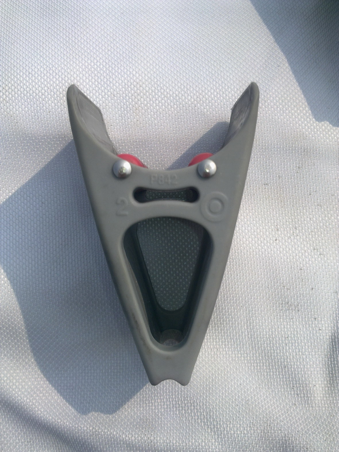

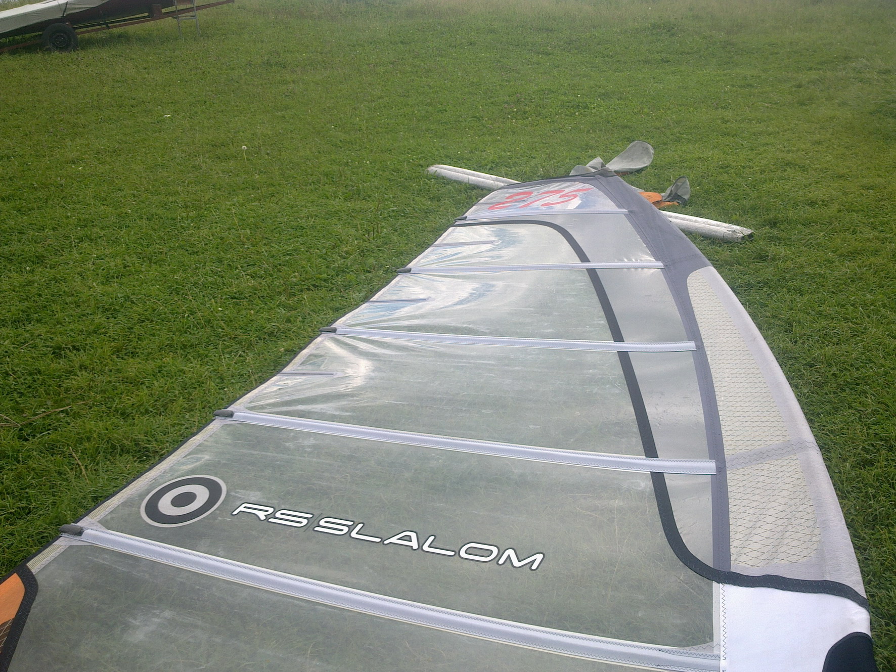

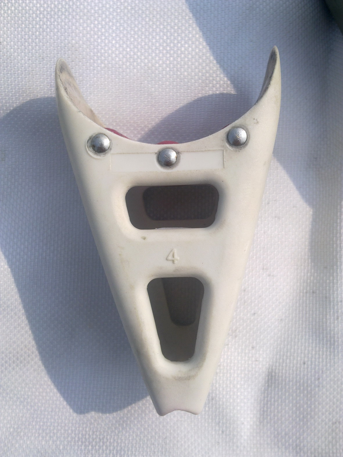

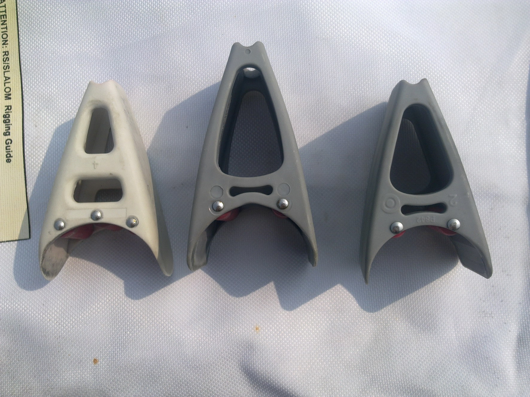

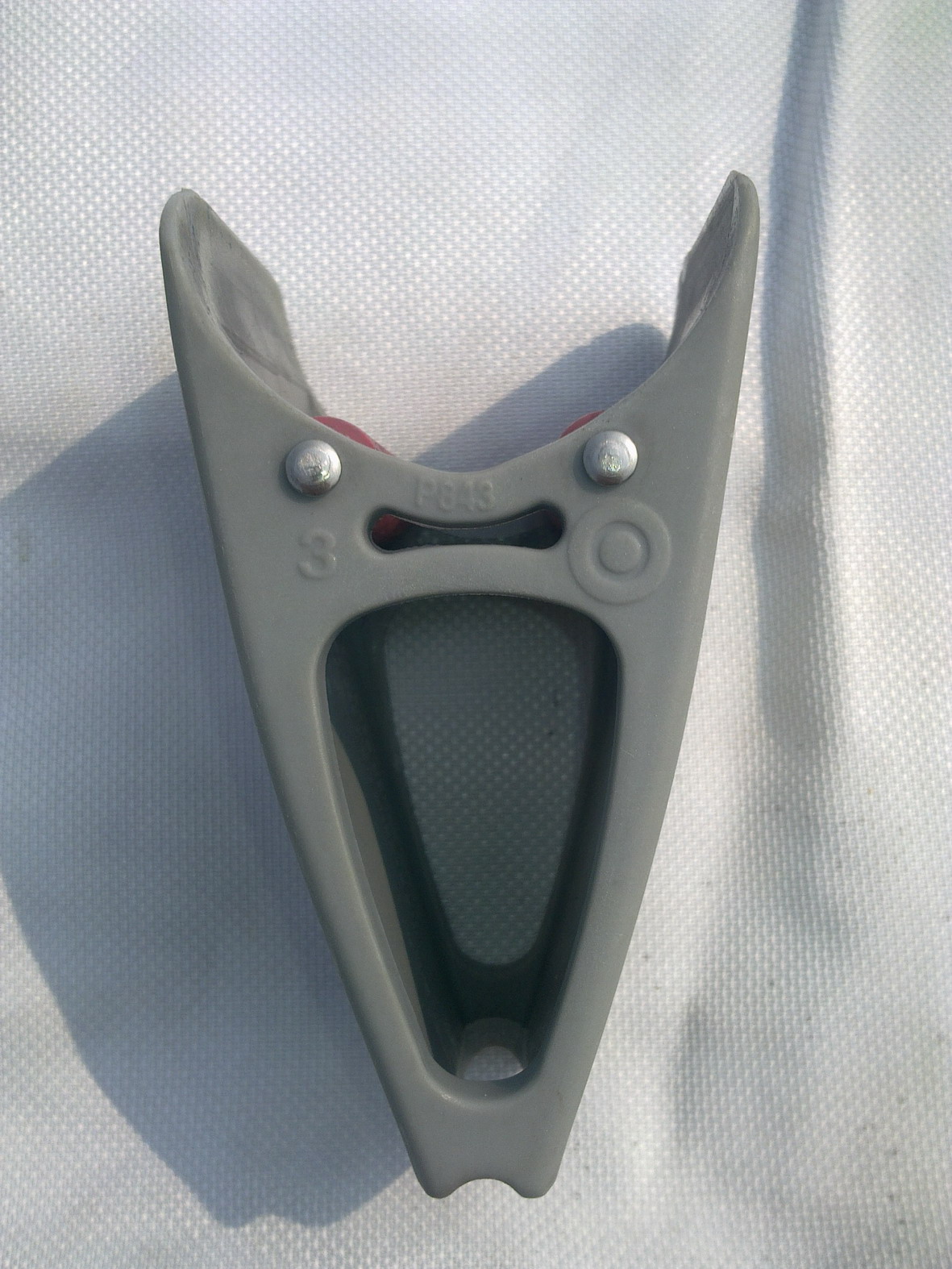

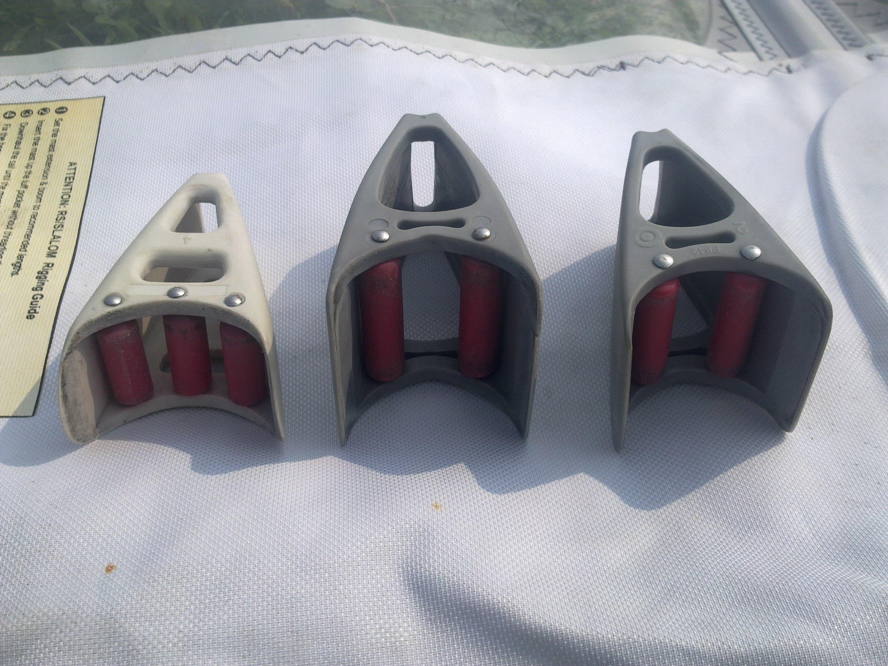

Всем здравствуйте! Прошу знающих людей помочь в следующем вопросе! Предыстория такая: купил с рук парус NP RS-Slalom 6.2, на парусе указана рекомендованная мачта - Х6. Такой мачты не оказалось и набил я парус на Х7, все вроде бы ничего но вот камбера не хотели перещелкиваться вообще. Разобрал я парус, достал камбера и увидел не понятную мне вещь - нижний камбер с тремя роликами и имеет цифру 4, средний камбер с двумя роликами и имеет цифру 3 и длиннее нижнего, а верхний камбер с цифрой 2 и короче среднего но длиннее нижнего. Теперь наконец вопросы:1) почему камбера имеют нумерацию 4-3-2 и вообще заложен ли в этом какой то сакральный смысл? 2) должны ли быть камбера разной длинны? 3) могут ли быть на одном парусе камбера разных конструкций (с тремя роликами и с двумя)? 4) могли ли разные камбера повлиять на их перещелкивание, вернее на их не перещелкивание? Заранее благодарю всех кто поможет мне разобраться в этих вопросах!

Сообщение от Urusoff Посмотреть сообщение
..все вроде бы ничего но вот камбера не хотели перещелкиваться вообще..
одно другому сильно противоречит)
на камберных - это первое, что надо пробовать на неродной мачте.
если камбера не перещелкиваются, значит либо не так набил, либо мачта не подходит.
камбера действительно разной длины, и по логике, они у тебя в правильном порядке.
самый нижний - самый широкий.
второй - самый длинный.
третий - самый маленький.

Что где должно стоять см. http://www.neilpryde.com/support/sup...are-parts.html.
Про перещёлкивание. Ослабь латы, почисти ролики, смажь мачту силиконовой или тефлоновой смазкой, проверь что ушки камберов не сильно трут мачту (иначе подточить), набей на мачту не менее чем до рекомендованного значения (полностью, до касания роликов мачткармана удлинителя).
Непрочитано 10.08.2013, 03:27
трехроликовый- нижний. его можно ставить или не ставить, без него было даже легче по лайтвиндам.
а вообщето имхо рс слалом -1 - клоака, я перешол на рс- слалом мк2,- испытал дикое удовьствие, чего и вам советую....на мк2 ультракамы - упоры размером с ладонь гуливера,- не чета этим бзикалкам...
мачта х7 кажись констант карв с небольшим равномерным прогибом, а рс слалом просит х9,- это флекс топ,- мягкий верх,.....истории не совпадают.....
номера на упорах, это табличная условность для продажи в магазинах....,
на ультракамах, уже есть система а бэ це дэ....
доработка ваших упоров следующая: отметить маркером на мачте места касания, разобрать, подогнать диаметры (шкуркой точнуть упоры если надо)
подогнать длинну проставками- спейсерами,- добавить\убрать, или точнуть сам упор в папа-маме
силиконовую смазку выбросить! :)
под упор я кладу пет бутылку, немного помогает ,хуже не бывает
ну и по лате можно чуток отпустить до первых морщин. ежели клинит
далее игра набивок по гику\мачте,.....поможет, но увы парус перестанет быть широкодиапазонным....
много чего перековыряв я пришол к выводу, что парус я буду покупать только на имеющуюся родную мачту.....

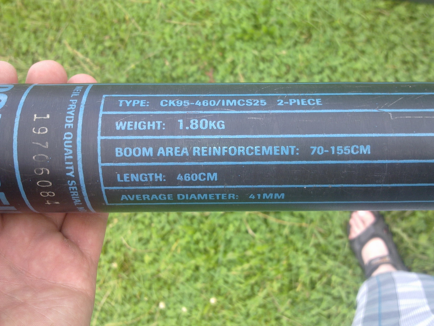

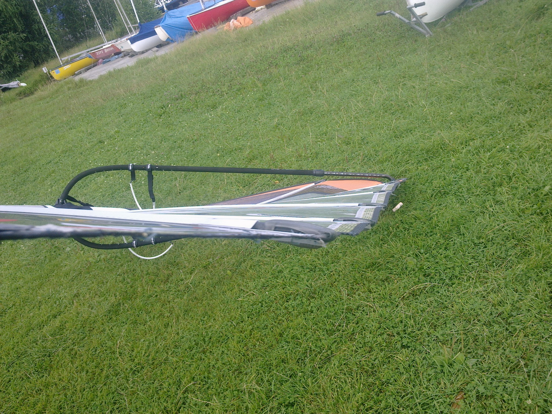

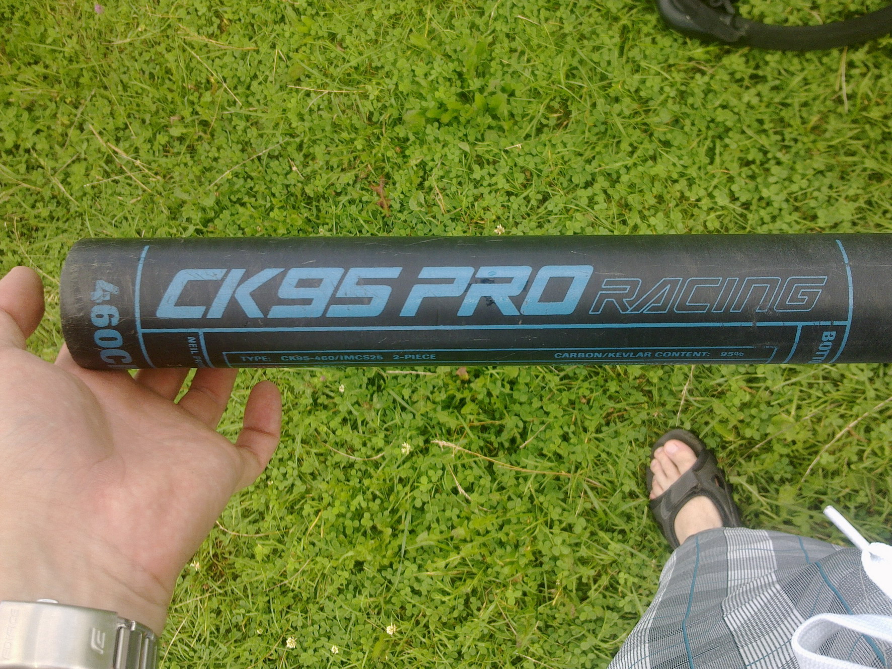

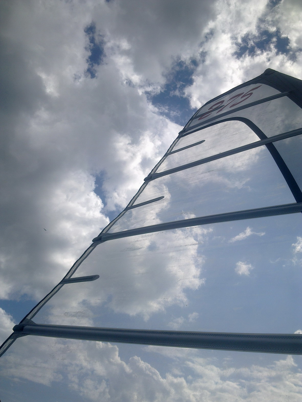

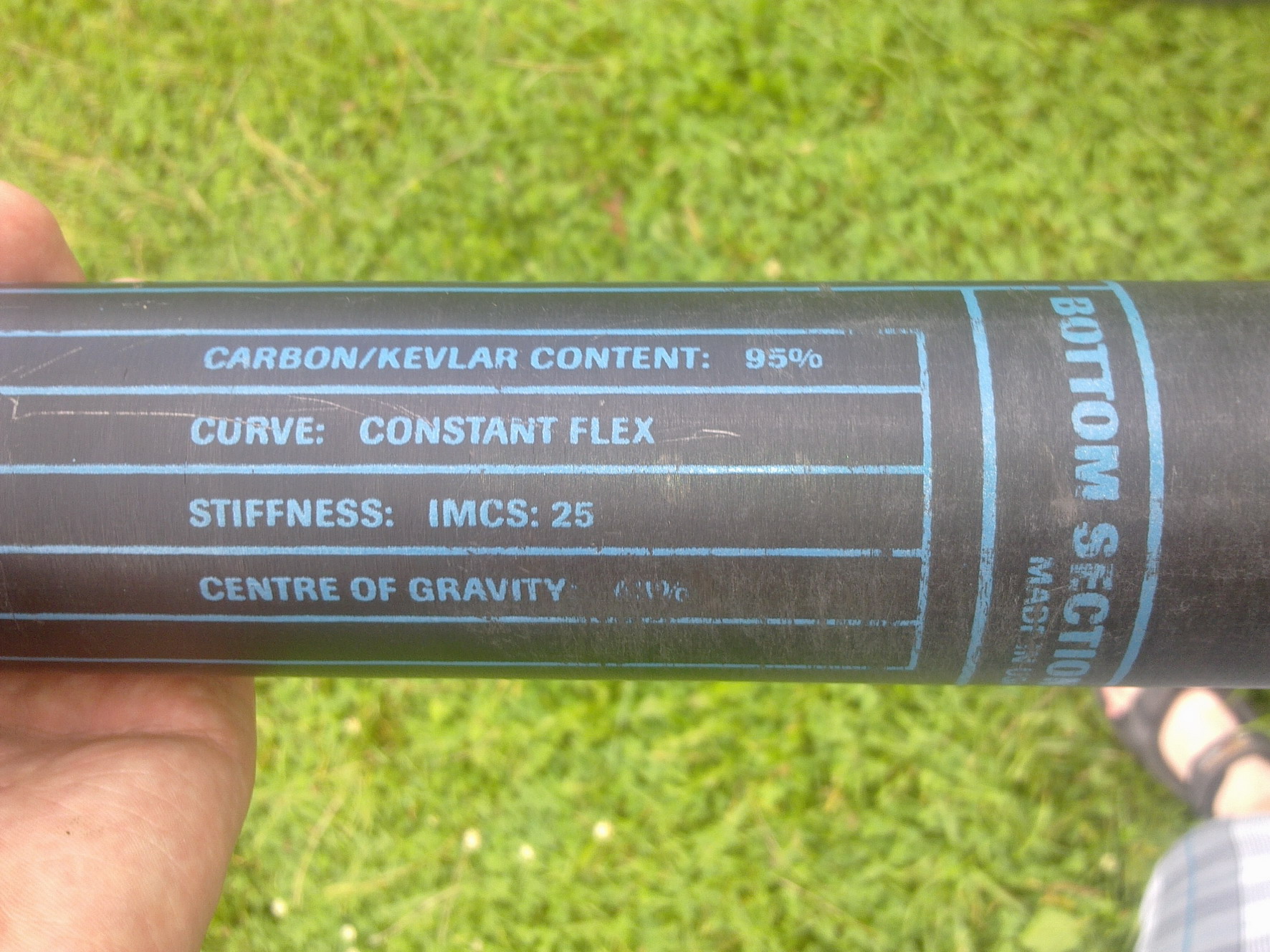

Сегодня попробовал набить парус на другую мачту NP CK-95, древняя правда но угля 95%. Затянул по мачте до самого упора аж провисли 4 латы. В общем особо ничего не поменялось (не перещелкиваютя камбера), затем снял нижний камбер и поставил на место среднего, и о чудо - парус стал перещелкиваться, с трудом правда но все же :) Короче, поигрался с натяжкой по гику - перещелкивания не постоянные (может раз пять без проблем перехлеснуться, а потом перестает работать). Опять снял камбера - по краям видна краска с мачты, похоже трет (буду точить).
Люди гляньте пожалуйста по фото - нармальная ли набивка по мачте?
И еще кто нибудь знает, что за мачта такая СК-95? Знаю, что древняя но хочется узнать на сколько она сопоставима с Х6.

парус не добит и/или мачта не подходит.
попробуй еще +2 по мачте

не стоит ничего на Прайде точить. Если мачта доисторическая, то неперещелкивание - ожидаемый результат. Если спейсеры(малиновые пластинки между камбером и латой) уже все вынуты, то чего делать я не знаю =) Номер камбера указывает не только на длину но и на диаметр мачты. Если от перемены мест камберов стало лучше - нужно проверить что щечки поменяных местами камберов не едят мачту и мчаться на воду.

Спейсеры еще все на месте. А можно где нибудь узнать под какой именно диаметр мачты тот или иной номер камбера?
Urusoff вне форума Ответить с цитированием
Непрочитано 15.08.2013, 08:16
rus-12
Аватар для rus-12
Sail Number: RUS 12
Club: surfpoint.ru
если спейсеры на месте, то нужно ими порегулировать, если мачта старая и толстая - повынимать спейсеры из двух верхних камберов.
На прайде по моему не посмотреть нигде про диаметр, хотя вот коллега ultra33 по их мануалам спец, может он видел где-нибудь эти цифры.
У гаастры то прямо на камбере написано. Не буква, а цифры - 55, 48.
