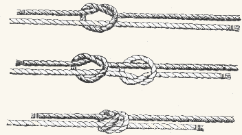

После инцидента на каталке возник вопрос:
"А что с собой нужно брать на воду из зап.частей?"
Происшествие такое:
Не смог обработать неожиданный порыв, словил катапульту на большой скорости,
держась за гик весело и удачно пролетев мимо носа жёстко приводнился с подветренной стороны. при этом порвался сезень на клипсе зажима гика, гик свернуло с мачты. Потом пришлось минут 20 устранять поломку на воде. Ждать пока прибъёт к берегу возможности не было - ветер отжимной. Респект коллегам - через 10 минут подъехали поинтересоваться всё ли ОК, предложили помощь. Но запасного шкотика нормальной толщины, чтобы можно было зажать в стопоре тоже не оказалось.
После 10-15 минут безуспешных попыток срастить оборванный кончик прямо на гике (элементарно не хватало длины кончиков) полностью вынул его из оковки гика, и сратстил его лёжа на доске рыбацким морским узлом:
Затем снова провёл на зажиме гика - хватило еле-еле.
Выводы:
1. При перспективе дрейфа в море с поломанной матчастью не пожалел, что одел не короткий, а длинный более толстый гидрокостюм.
2. Спасательный жилет облегчил работу по ремонту в воде (хоть и нет в нём воротника, но голова была над водой почти по плечи всё время без каких-либо усилий с моей стороны.
3. Всегда нужно иметь с собой кончик соответствующего диаметра (как оттяжки на галсовом и шкотовом угле паруса) примерно метровой длины. Поможет также при поломке плавника, чтобы привязать к петлям трапецию для создания бокового сопротивления.
4. Был бы сезень на клипсе гика сантиметров на 10 подлиннее, это бы избавило меня от лишних минут купания. Т.е. все оттяжки нужно иметь с запасом по длине, тогда при их обрыве всегда можно срастить кончики. Если же они впритык к стопору - может возникнуть серьёзная проблема.
5. Не пожалейте времени на осмотр матчасти перед выходом и средств и времени на замену начавшегося перетираться кончика (обычно изнашиваются в районе стопоров).
6. В который раз убеждаюсь, что намного эффективнее использовать для сращивания концов одинаковой толщины не прямой, а рыбацкий узел. Первый при ограниченной длине концов не может нормально затянуться, сползает и отдается. Минус рыбацкого только в том, что после того как он затянется, его практически невозможно развязать.
7. При закреплении начального конца оттяжки (обычно узел) оставляйте кончик из этого узла хотя бы сантиметр-два . За него потом легко можно выдернуть этот узелок из углубления, где он стопориться (зажимается).
Ну и еще один вопрос: "Куда лучше закрепит зап. части взятые с собой на воду?"

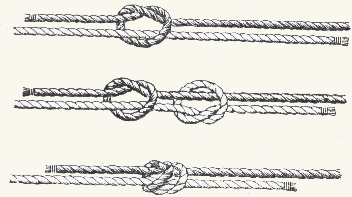

Запасной шкотик служит у меня страховкой для ключей от автомобиля. Одним концом привязан к спас жилету внутри кармана (спасжилета - там есть куда привязать), вторым концом к ключам. Лишняя длина убрана в бухточку. Ключ вместе со шкотиком кладу внутрь того же кармана.
Кроме как в качестве страховки для ключей шкотик нигде больше еще не пригодился Пфу 3 раза...
Вяжу его к ключам фламандский узлом: http://www.muzel.ru/article/torc/flamandckii_uzel.htm
По опыту привязывания различных блоков на швертботе, это был единственный узел, который не развязывался при оверкиле, все остальные ослабевали и тянулись потом под нагрузкой. М.б. такое качество шкотов у нас было ...
