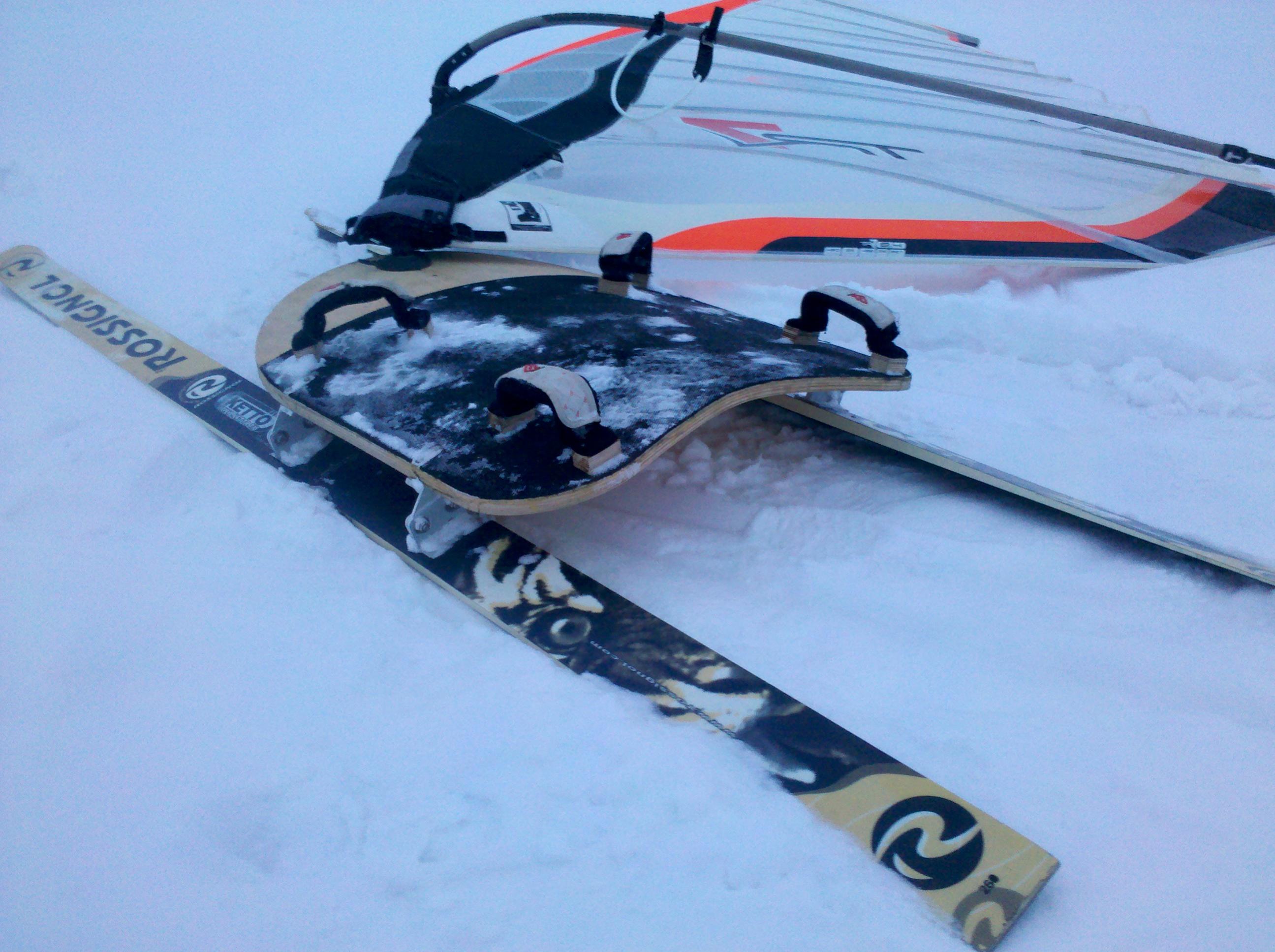

Проверил - платформа с винтами и пр. около семи кг.
Задняя стойка 75 см от заднего края лыжи, передняя 40 см вперед, т.е. башмак прыгуна был примерно по середине стоек.

... Просто - еще меньше фанеры и ненужного барахла, крепежи полегче и компрессия или вакуум вместо ручного ламинирования...
Где-то за горизонтом маячит идея выкинуть еще и лыжи и оставить совесем только самое нужное. Но это сложно!

Просто исходно фанеру брать 8 мм, плюс 3 мм усиления, где критично. Опоры поизящнее, поменьше винтов - гаек - шпилек... Карбон необязательно, потому как лыжи все равно составят больше половины веса, даже новые Выйти на 6 кг вполне реально. Я свою не взвешивал, но где-то так примерно, очень легкая. Но лыжи старые, оттого все вместе ~15кг. С новыми выйти на 10 вполне реально, в расчете на мягкий снег и нетвердый наст. А для льда, кстати, ведь не так уж нужно вес снижать? Может чем тяжелее, тем лучше )))
У меня вопрос по геометрии, тут вот в голову пришло. Снижаем вес, уменьшаем расстояние между опор... Двулыжка делается гибче и реактивнее. Но лыжи-то будут расходиться притом, менять закантовку при нажиме, и не только в нужную сторону. Например, надавив на перед, уменьшаем закантовку впереди, и лыжи слегка сойдутся. На корму - наоборот, хорошо ли это? Если все так будет "гулять", или какая-то минимальная жесткость нужна, все же?

жескость все-же нужна иначе подветренная лыжа будет вставать на бок.....у вододи кострукция как раз хлипкая, на ней сразу понимаешь чего ей нехватает.....- жескости...

Да, верно, а наветренная будет уплощаться при нажиме. Нафиг надо. Короче тестить, топтать в мастерской еще, прежде чем выпускать на лед свою новую "геометрию".

Можно сначала про геометрию? Вот сегодня добрался после обеда до Строгино, набился вооружился а трапу после праздников застегнуть не могу. Пришлось ослабить на 3-5 см, как Вам такая геометрия! Теперь по делу, ну с прогнозом как всегда накололи, только к вечеру стали приходить порывы нормальные 8-10, а так даже многие кайтеры по моему больше курили чем катались. Но я для себя считаю день зачетным на 100%. Я не курю, по этому когда не дуло я пампил и давил по разному ногами для того чтоб понять как легче менять курс на новой версии снаряда (это второй выход). Ветер был рваный, но на порывах я довольно легко разгонялся и каталка в итоге получилась хорошая. Я поменял подвеску лыж (см. фото) Контроль на курсе, даже на кривой дороге при передозе без проблем. Главное что управляемость при этом осталась хорошая, хочешь в увал, хочешь зарезайся, да и на порыве в увал разгонялся контроль отличный. Больше пока менять ничего не буду, остался доволен. Всем кто хочет затестить под прогноз я как правило в Строгино во второй половине дня. Очень жаль для меня что на 50 кайтеров я был такой один, я вот не спешу зимой на кайт, и Вам не советую.
