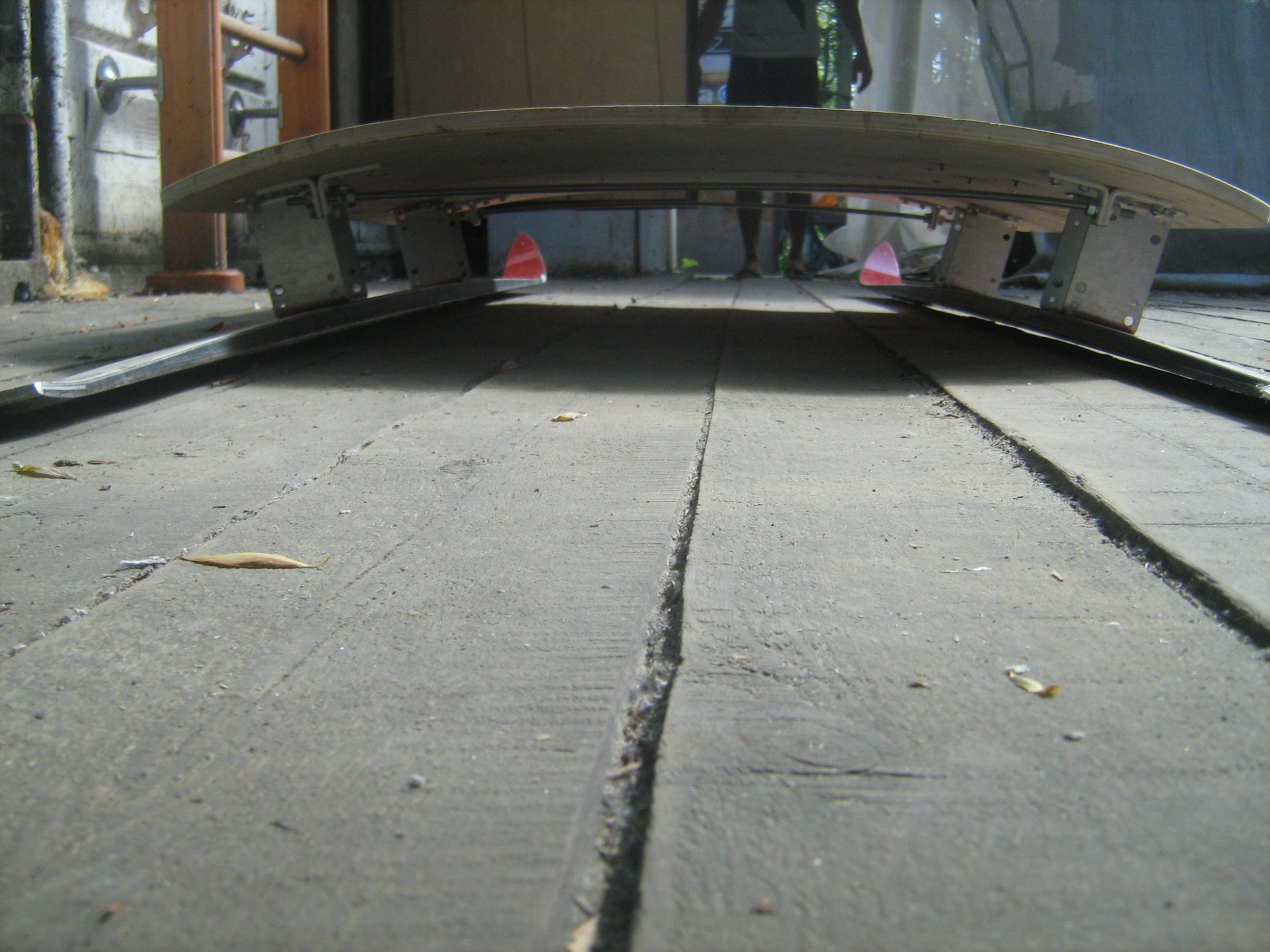

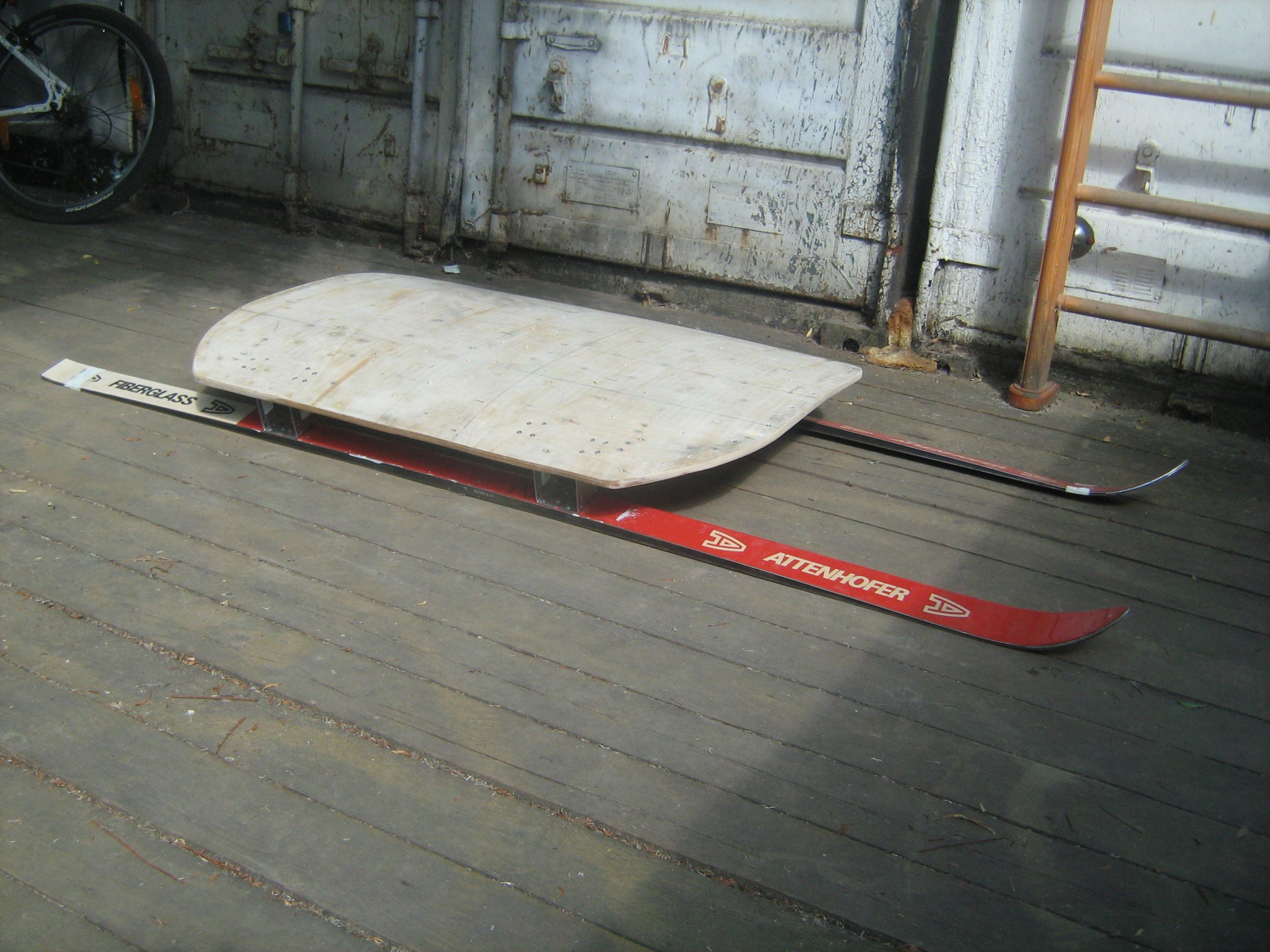

в итоге я сделал 4 слоя по 4 мм.(16 мм) на будующее потомкам..: "евреи, не жалейте заварки!" тоесть клея между слоями лейте вагон, лишнее само выйдет наружу при стягивании слоев, а вот недостаток клея или тонкий слой....не комильфо.....
по ширине с 92х см ушол на 85 (примерно) и с длинны 130 см ушол на 110...примерно....прогиб в итоге составил 6-7 см..
после просушки добавил сотню клёпок, с низу стяжки, ...иии .....сегодня прикрутил лыжи......тестово... попрыгать на площадке, послушать хруст,.....в итоге чуть укоротил нос....(увеличил жосткость площадки)

пва строительный....3 литра за 100 рэ.
теперь с наружи сверху нанес слой эпоксидного клея, для водостойкости,...в планах канешно упаковать всю поверхность в стеклоткань с эпоксидкой, чтоб на века....

и это.... 100 клёпок......держуть слои......+2 десятка винтов.....

добрые люди посоветовали масляную краску или просто алифу.
но я сделал эпоксидку, клал на ночь, в итоге слой малость похож на твёрдую резину.....такая точно не потрескается....
клёпки я клал с небольшим утоплением. 50 головой с верху и 50 головой с низу....и от этого они почти все ушли в тело платформы, от того их и невидно,.....можно за просто отшпатлевать и пошкурить, и никто в жизни не догадается, что там есть клёпки.......
зы на 1ю фотку..... по периметру с 2х см от края клепки через каждые 5см....
но их не видно....ни одна не выступает!
